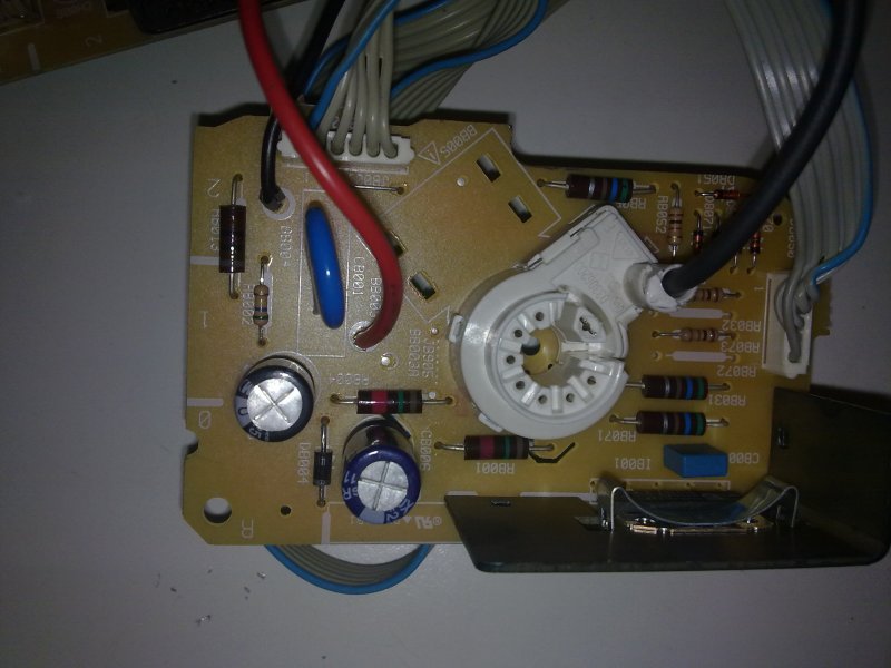

helló mindenki ! szeretnék kérni kis segítséget van egy kis thomson tv a gond vele hogy nem megy a képcső fűtés amikor be kapcsolom egy pillanatra lehet hallani ,hogy be indul a képcső de tovább semmi tranzisztort ki vetem ellenőrzés miatt de semmi baja mellékelek pár fotot

Kövesd végig a képcsőfűtés vonalát egészen a sortrafóig. Így megtalálod a szakadt ellenállást vagy rossz forrasztást.
