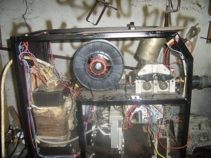

hello! Olyan előtolóm van ami a képen látható hegesztőn is van! Amikor nem hegesztek csak benyomom a pisztolyon lévő gombot akkor a drót szépen egyenletesen jön de amint odateszem a kezem ezzel terhelést adva neki egyből belassul és begyüri a drótot a görgőnél.
(#) nyekk válasza szulek hozzászólására (») Feb 10, 2011 /
Ha ugyan ilyen előtolót használsz ,0.8-dróttal,csak az első előtoló kereket használd,mert különben nálam is gyűri a drótot.Mivel ez az előtoló már nem mai gyerek,Így én nem találtam hozzá kerekeket 0.8as rovátkával,maradt az esztergálás.Azóta megy rendesen .
Ja és még egy bevált trükk ami részben meggátolja a piszok bejutását a munka kábelbe,egy kis darab filc,ketté hajtva,és ruha csipeszel ráfogatva a drótra,az előtolás előtt.Sok sikert
(#) mpisti válasza szulek hozzászólására (») Feb 10, 2011 /
A 4 görgős előtolónál -elérhető áron- jobb nincs. Pont az a lényege a 2 pár görgő alkalmazásának, hogy sokkal kisebb leszorítóerővel képes a huzalt továbbítani,mivel kétszer akkora felületen fekszik fel a huzal. Az egyik görgő leszerelését semmiképp nem javaslom, ha nincs 2 db egyforma,megfelelő méretű továbbító görgő,akkor a megfelelő méretű görgőt kell a munkakábelhez közelebb tenni,a nagyobb horonnyal rendelkezőt pedig hátulra.
Mint korábban írtam, számomra olyan , hogy huzalgyűrődés csak abban az esetben fordulhat elő,ha a centrálcsatlakozóban levő betétcső nincs megfelelően beállítva a görgőhöz.Ennek a csőnek a vége azért van kúposra lemunkálva,hogy a görgők közé a lehető legközelebb be lehessen tolni. Nyilván ez a megoldás kizárja a lehetőségét filc és egyéb tisztító alkalmatosság elhelyezésének a huzalon, de egészen biztosan nem fogja gyűrni a huzalt ha jól van beállítva ez a cső. Ez a beállítás kissé hosszadalmas,de csak egyszer kell normálisan beállítani, aztán a huzalgyűrődés el van felejtve.
Ha jól van beállítva a huzaltovábbító leszorító ereje,akkor bizony a huzal megcsúszik,ha a mutató és nagyujjunk között nagy erővel megszorítjuk az áramátadó fúvóka után a huzalt. Ezzel a módszerrel lehet ellenőrizni,hogy csak akkora legyen a leszorítóerő,ami a továbbításhoz elég,de a huzalt nem deformálja.

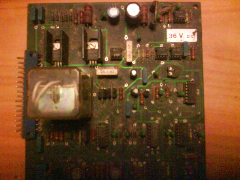

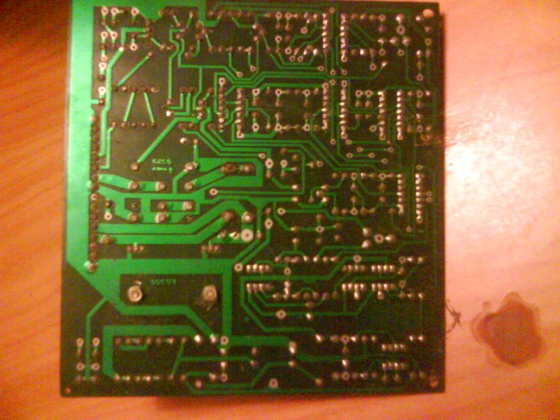

(#) szulek válasza szulek hozzászólására (») Feb 11, 2011 /
Most estére bementem egy régi vasipari céghez és ott találtam egy szétszedett nagy teljesítményű Co hegesztőt találtam benne egy panelt amire nem jöttem rá hogy mi lehet. Ez valami szabályzó lenne?
(#) mpisti válasza szulek hozzászólására (») Feb 11, 2011 /
Ez nagy valószínűséggel egy WEMI 8000 gép előtolás szabályzó kártyája.
(#) szulek válasza mpisti hozzászólására (») Feb 11, 2011 /
És ezt hogy tudnám bekötni mert az én szabályzóm nem valami fényes és ehez megvan a trafója is csak nem tudom hogy melyik érintkezőre mit kell kötni
Az egy kicsit nehéz lesz,mivel a WEMI a saját motorjaihoz illesztette a hajtást. Ugyanúgy mint pl. az ESAB. Nem tudom milyen a jelenlegi szabályzód,sőt a gépedről sincs infóm,aminek alapján bármit is mondhatnék a te tolóddal kapcsolatban.De ha néhány fotót felteszel a hajtásszabályzódról és a tolóról,talán előbbre lennénk valamelyest.
