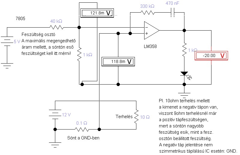

Mellékelem a kapcsolás jelenlegi állapotát.
C3 és C4 hatására megszűnt a remegés. Csak nem tudom, hogy helyesen jártam-e el.
(Qx1, Rx1,Rx2 és piezo jelenleg nincs az áramkörben azzal még gondok vannak. )
Néztem szkóppal a jelalakot a Q2 bázisán úgy, hogy volt benne kondi és kondi nélkül. Ha ez érdekes lehet felteszem a képeket.
(#) Kovidivi válasza blackdog hozzászólására (») Feb 22, 2011 /
A piezo használatához egy kis segítség.
(#) blackdog válasza Kovidivi hozzászólására (») Feb 22, 2011 /
Ehhez kérhetek egy kis segítséget? Nem igazán látom át, hogy ez hogyan illeszkedne az én kapcsolásomba. Amúgy a piezómban van meghajtó áramkör 3-12V között működik.

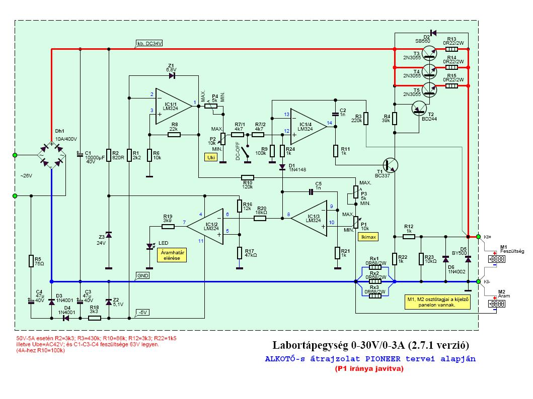

Erről a tápról tudna nekem valaki infót írni?
Alkotó tápja
Konkrétan az érdekelne hogy névleges terhelés hatására mennyire esik a kimeneti feszültség.
Nem lehetne módosítani hogy ne kelljen neki negatív 5V?
Például dióda helyett egy tranzisztort bele és az húzná GND-re a refet?
(#) Ghoost válasza Suncorgo hozzászólására (») Feb 27, 2011 /
Nem tudom mi bajod a -5V-al
Hisz az egesz tapegyseg egy szekunderres betaplalast kivan, es ebbol O maga allitja elo a kifogasolt feszultseget. Neked semmi dolgod nincs azon kivul, hogy eloirasnak megfeleloen megepited a kozzetett foliarajzolattal.
(#) Suncorgo válasza Ghoost hozzászólására (») Feb 27, 2011 /
Hol van ehhez fóliarajz? Azt még nem látam :no:
