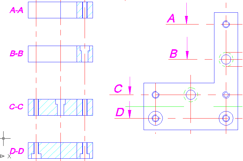

(#) zolika60 válasza KTobi hozzászólására (») Feb 26, 2011 /
Ha így nézzük a méret sem jó. Legalábbis szemre. Hiszen a metszeten nagyobb az átmérője a süllyesztésnek minta nézeten a kör.
(#) szamóca válasza zolika60 hozzászólására (») Feb 26, 2011 /
No persze, mint ahogy revánsot venni sem helyes olyan dologért, amit mi csesztünk el.
(#) KTobi válasza zolika60 hozzászólására (») Feb 26, 2011 /
Ha a szaggatott vonalra gondoltál, az szándékosan nincs rajzolva. A legújabb előírások szerint nem szabad használni. Mivel nem bírod méretezni a szaggatottat, ezért úgy is kell egyéb megoldás az ábrázolására. Ne zsúfoljuk túl a rajzot. A vázlat, az vázlat, szabadkézi rajz. Ha szerkesztek valamit ott nem lehet eltérés az arányban.
(#) KTobi hozzászólása Feb 26, 2011 /
Arról a kis rajzról amit láttam akár jó is lehet, csak nem célszerű ennyit rajzolni. Akkor tartsd meg az alsó kettős és csináld meg a jobboldali metszetet.
(#) Szebence válasza zolika60 hozzászólására (») Feb 26, 2011 /
Lehet nagy hülyeséget csináltam, de elképzlehető, hogy így jó?
Valamelyik moderátort kérdezem, hogy esetleg létrelehet-e hozni egy témát műszaki rajznak? Nem szorosan, de kötődik az elektronikához, mechanikához, nekem ez pl a lézereimhez kellenek majd.
Szerk.: A metszeteknél ahol menetes furat van és vastag vonal látható, ott két vonal van egymás mellett, csak a kép felbontása miatt a két vonal egymás melletti pixelre esnek, nem fér közé egy üres sor pixel.

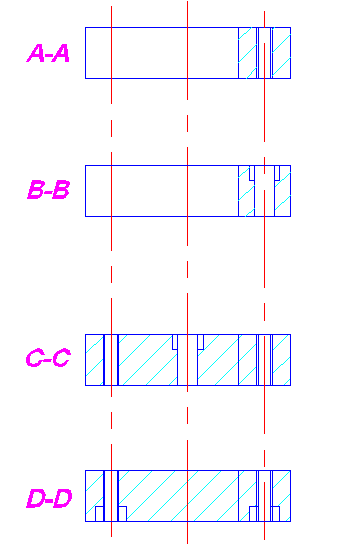

(#) KTobi válasza Szebence hozzászólására (») Feb 26, 2011 /
No így nagyobban könnyebb véleményezni.
Nézet fogjuk rá jó. Mi az a zöld vízszintes vonal benne?
AA metszet Mi középen az a függőleges kék vonal?
BB metszetben látod a két lyuk között a határt, tehát a "torkolatban" végig kell húzni a függőlege vonalat, nem megszakítani.
CC szintén, hogy kerül ide a baloldali kék függőleges vonal? az te nem látod, mert lejjebb vágtad el, minden ami felette van nem látható
DD: AA hibája, BB hibája, és CC hibája is halmozva.
Különben jónak néz ki a rajz.
(#) Szebence válasza KTobi hozzászólására (») Feb 26, 2011 /
A zöld vonal, az nekem volt benne segítségképp, hogy ott van a kisebbik magasság fele.
Az összes metszeten a kék vonal, amiről szó van: "ottmaradt" azt behúztam egyszer, segítségképp, utána másoltam az egésszel együtt, gyorsan ki is veszem.
Azt a részt nem értem, hogy:
„az te nem látod, mert lejjebb vágtad el, minden ami felette van nem látható”
Javítottam az említett dolgokat.
Nem úgy, így. Nem baloldali, hanem jobboldali, bocs, elírtam. Nem függőleges, hanem vízszintes. ÁÁÁ Tüntem aludni, már írni sem tudok.
Nem baj, nagyon szépen köszönöm a segítséget!!

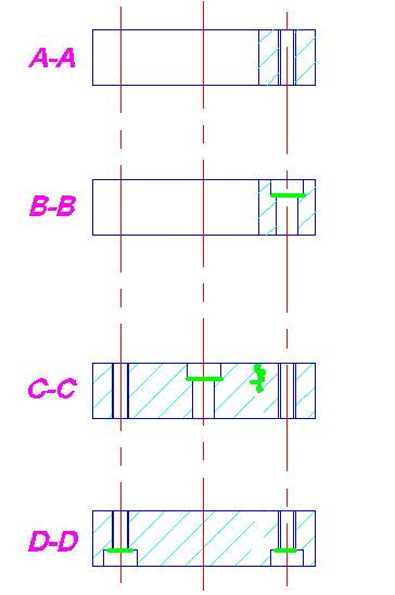

(#) zolika60 válasza Szebence hozzászólására (») Feb 27, 2011 /
Bocs de tegnap már mentem aludni. Még annyi hiba maradt benne, hogy vagy a nézet vagy a metszet fejjel lefelé van. Ugyanis a nézeten azokat a vonalakat kell folyamatos vonallal berajzolni amiket a valóságban is látunk. A metszetnek meg úgy kell állni ahol a nézet teteje ott a metszeté is.

(#) Szebence válasza zolika60 hozzászólására (») Feb 27, 2011 /
Semmi gond, bár csak én is mentem volna hamarabb feküdni... megkíméltem volna magam pár kellemetlen dologtól.
Visszatérve a rajzhoz, értem, hogyan mondod, de én nem látom, hogy fejjel lefelé lenne.
A nézet az felülről van. Hanem külön jelezzük. Tehát akkor például a D-D metszet helyén csak a menetet látjuk a süllyesztést nem.
Értem már, hogy mondod, csak azt nem értem, hogy ha ott valójában elmetszük, akkor a süllyesztést is látjuk... Csak akkor ez gondolom ilyen "szabvány?" hogy azt itt nem jelöljük.
