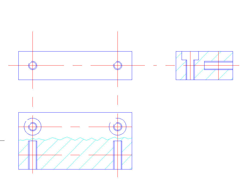

Nem igazán haladtam egyről a kettőre, közben mást is kellett csinálnom, meg nem is nagyon tudom, most mi legyen, mert a dichro tartó felül és oldalnézete nem az igazi, ahogy az ábra is mutatja.
(#) zolika60 válasza Szebence hozzászólására (») Feb 26, 2011 /
A problémát az okozza, hogy egymás mögött minden furatot egybe rajzolsz. Minden sort rajzolj külön metszetre. Tehát a dichro tartón még két metszet a jobb oldalra. Betűkkel vagy számokkal jelölve melyik hol van. Bár egy intelligensebb fémmunkás már ebből is megcsinálja neked.
(#) KTobi válasza Szebence hozzászólására (») Feb 26, 2011 /
Először is az alapokat tedd tisztára. Műszaki rajzból mindig a valóságot rajzoljuk.
Ez alól kivétel, a nagyon közeli vonalak, a nem lényeges görbék pontos megszerkesztése (a tengelyre a hornyot mindig egyenesre rajzolod oldalról, nem pedig kicsit lejjebb, mint valóságban).
No szóval, ha nem mén a dolog rendesen, akkor legyen sok rajz, de az egyértelmű.
Rajzold meg a tárgy három nézetét. Majd ami ebből nem látszik, arra csinálj metszetet.
A nézet elhagyható, ha a metszet megy helyette, és ebből is egyértelmű lesz. Viszont egy rajz nem lehet nézet és metszet is EGYBEN. Létezik részleges metszet, azt használhatod.
A dichro tartó montírozott.PNG képeden a jobboldali rajz az egy nézet, melyre legalább két metszetet rárajzoltál.
A mélyedést, ha látod, akkor körnek rajzolod, teljesnek. A menetet pedig egy kör és köré egy 3/4es körív, aminek kezdő és végpontja véletlenül se esik egybe a kör "tengelyvonalával".
Majd mindjárt levázolom neked ezt az egy tárgyat, a többire gyere rá magadtól.

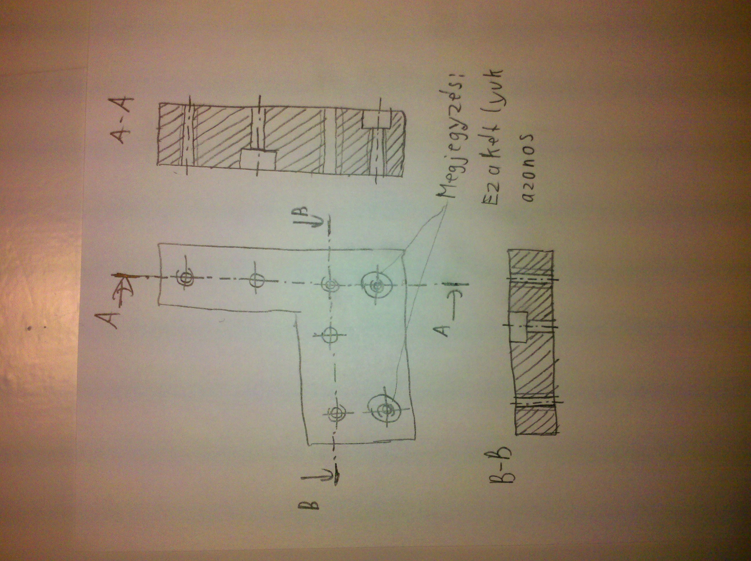

(#) KTobi válasza KTobi hozzászólására (») Feb 26, 2011 /
No itt a vázlat. Még egyszer ez csak vázlatrajz. Ezt még ki kell méretezni.
Egy megjegyzés van feltüntetve, de ha esetleg betűvel megjelölöd az azonos "mélyedéseket" akkor elég egyszer kiméretezni. És akkor a megjegyzés se kell.
Tudom elég randán rajzolok, nem szépek a vonalak, meg csak telefonnal fényképeztem. Így volt gyors. A célnak megfelel.
(#) zolika60 válasza KTobi hozzászólására (») Feb 26, 2011 /
Ez a vázlat hibás. Pl. B-B metszet.

(#) KTobi válasza zolika60 hozzászólására (») Feb 26, 2011 /
Megköszönném, ha esetleg leírnád mi a hiba.
A nézet rajzon nem látható a középső süllyesztés.
Arra gondolsz, hogy hiányzik a szaggatott kör középen?

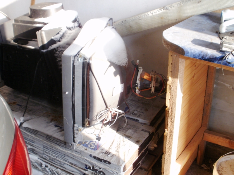

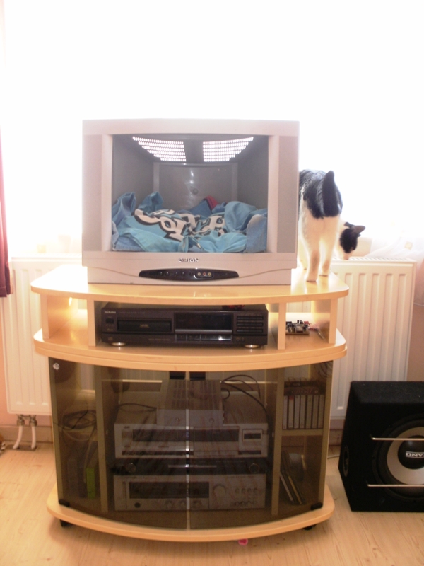

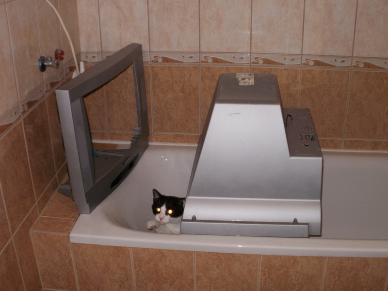

(#) mineral hozzászólása Feb 26, 2011 /
A technika rohamosan fejlődik. Lassan a 3d-s tv-k is elérhető áron megvásárolhatóak lesznek.
Én úgy gondoltam, hogy csinálok magamnak egyet. A garázsomban hempergett egy Régi Orion tv. Azt alakítottam át. A Táppal vannak még gondok... Ha kevés nyervog a hang, ha sok akkor pedig berreg. De így is szórakoztató. Gondoltam megmutatom nektek , hogy sikerült.

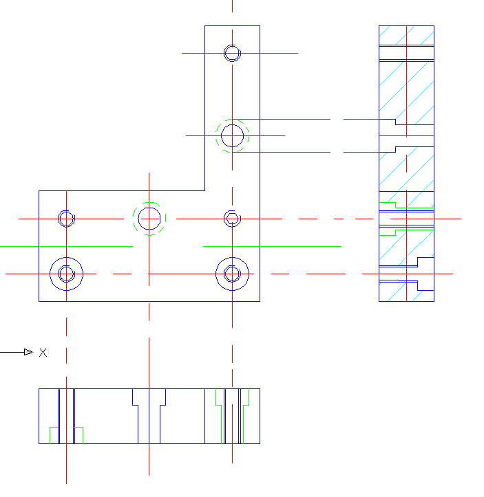

(#) Szebence válasza KTobi hozzászólására (») Feb 26, 2011 /
Köszönöm neked is a segítséged, épp rajta vagyok az ügyön, nem is olyan soká feltöltök egy képet, hogy megkérdezzem, az úgy jó lesz-e.
