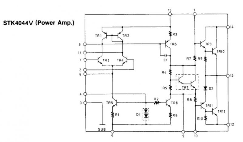

(#) Hx-2 válasza mylan14 hozzászólására (») Feb 27, 2011 /
Esetleg ha kivancsi lennel a belsejere:
(#) mylan14 válasza Hx-2 hozzászólására (») Feb 27, 2011 /
szép
Nincs mit, habar nem tudom ezzel mit is lehet kezdeni hiszen ki van ontve az egesz!

(#) elektrorudi válasza Hx-2 hozzászólására (») Feb 27, 2011 /
Biztos, hogy ki van öntve?
Régen javítottam Sanken SI 1125HD IC-ket és azok pl. nem voltak kiöntve. Sőt, ha jól emlékszem az STK 077 sem volt kiöntve, csak a tranyókon volt valami átlátszó trutyi.
Persze ezzel nem akarom kétségbe vonni, hogy ezek ki vannak öntve...
Persze ennek csakis akkor lenne jelentősége, ha nem lehetne kapni cserealkatrészt (de még akkor sem érné meg a javítás...)

(#) Hx-2 válasza elektrorudi hozzászólására (») Feb 27, 2011 /
Hat a 077-es erositomben egy teljes kiontott van. Sztem a gyakoribb megoldas ez.

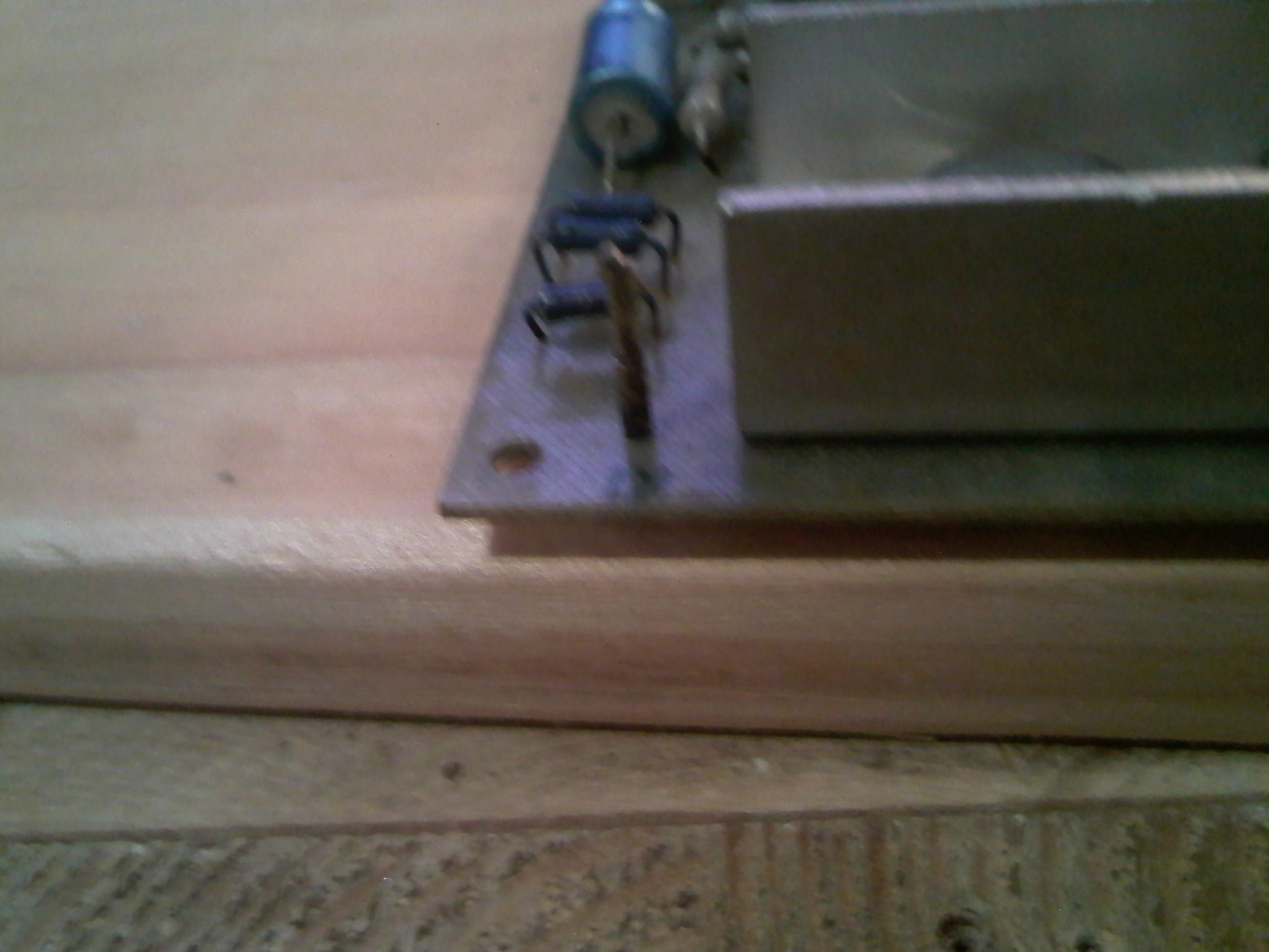

Helló! van egy Beag végfokom amit egy jó ismerősömtől kaptam de nem tudom , hogyan kell bekötni és ebben kéne a segítségetek mert semmilyen típus szám nincs rajta itt egy pár kép róla előre is köszönöm a segítségeteket
(#) skero válasza Hx-2 hozzászólására (») Feb 27, 2011 /
Amiket régen összetörtem azok sem voltak kiöntve. A tipusra nem emlékszem ,egy Hitachi erősítőből volt.
(#) petemazi válasza elektrorudi hozzászólására (») Feb 27, 2011 /
Hogy javítottad a sanken IC-ket? Egyik ismerősömnek behalt egy sankenje egy rendezvényen, ahol nem bírta a terhelést a megszakító,és fél percenként lekapcsolt.
(#) reloop válasza zek99 hozzászólására (») Feb 27, 2011 /
Helló! Szép egy darab, sok reményt ne fűzz hozzá, de kipróbálni azért érdemes. A "-" a test, "U be" a bemenet, az "U+" a tápfeszültség (12V-ot ajánlok), a külön álló láb pedig a kimenet. Ha nincs áramkorlátozós tápod, a 12V-ot egy izzón keresztül kösd az "U+"-ra az első próbánál.

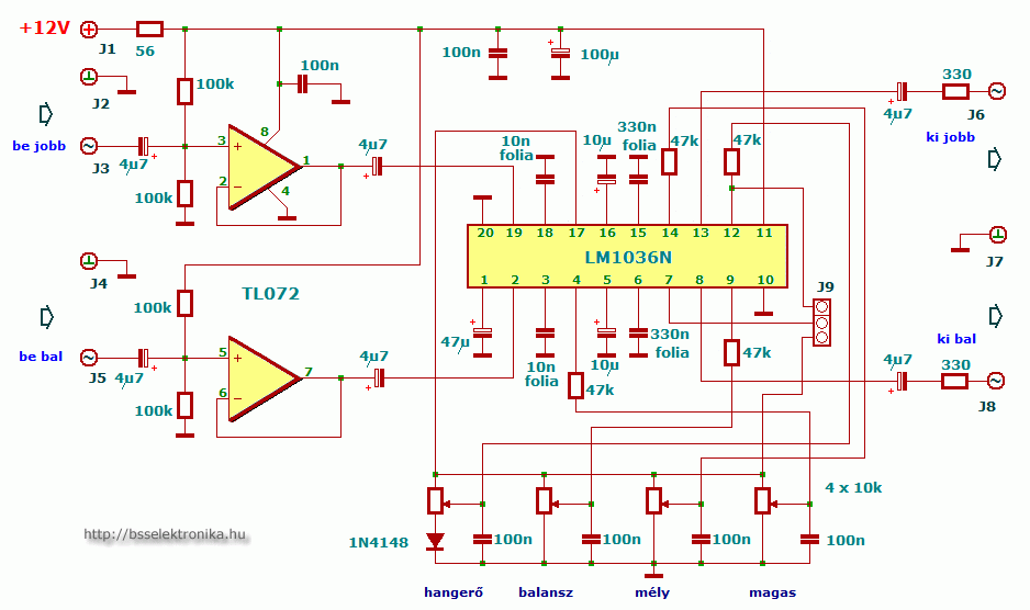

Sziasztok, van valakinek kapcsolási rajza vagy nyákterve egy ehhez hasonló "volume, tone controlhoz"?
http://cgi.ebay.com/NE5532-volume-control-board-kit-10-times-pre-am...e6d031
Egy panelem szeretném a hangerőt és hangszíneket.
(#) lacek29 válasza Jaksi hozzászólására (») Feb 28, 2011 /
Nekem ebböl 2 van,semmi gond velük.
(#) Jaksi válasza lacek29 hozzászólására (») Feb 28, 2011 /
Köszi.
Layoutban nincs meg a nyákterved?
Ehez nincs,csak másik változathoz.
Itt megtalálod.
