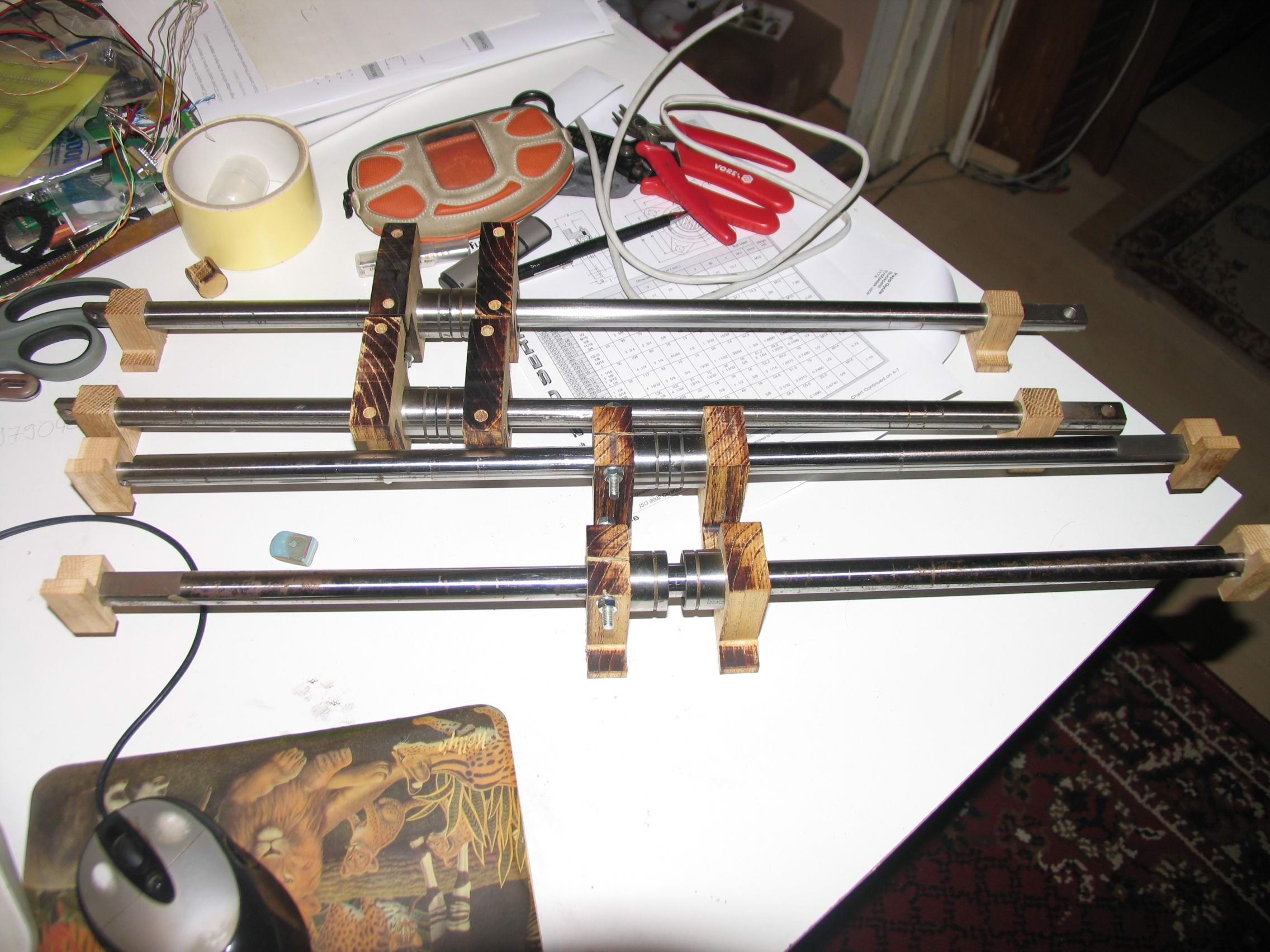

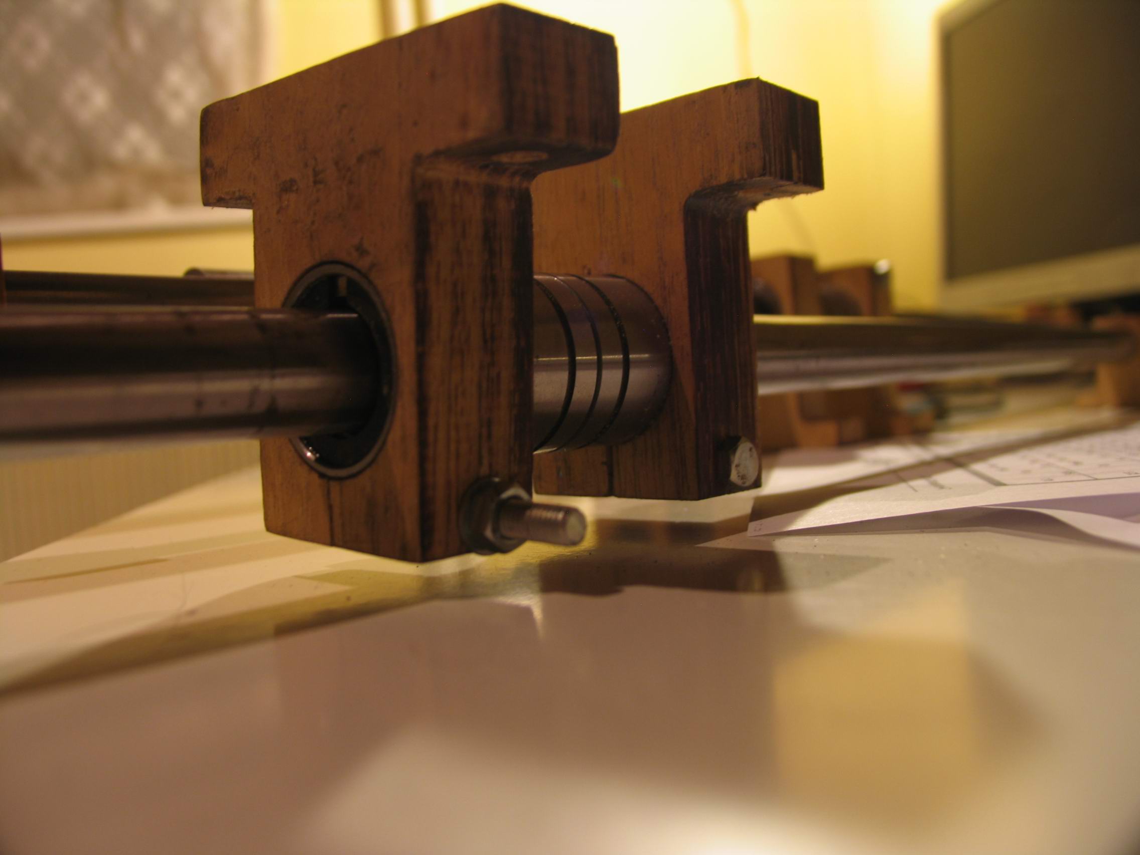

Egyszerűbb megvenni egy csomó 8-as belső átmérőjű csapágyat és olyan csavarral rögzíteni amivel akarjuk.
(én is ilyen megoldáson agyalok )
Van belőle egy kazal
Tiszta
Ezeket nem mozgatásra hanem szállítószíjak vezetésére használják.

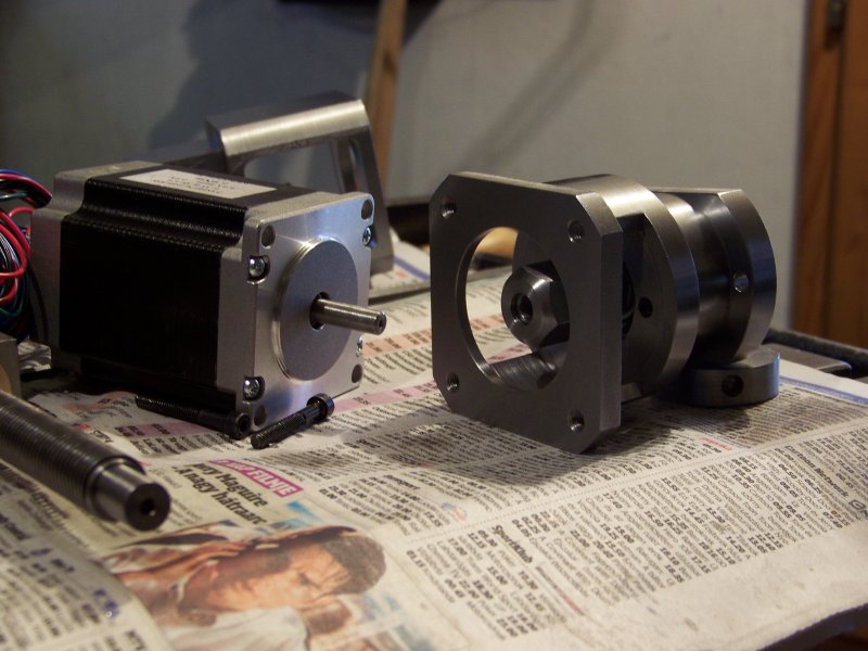

Végre üzembehelyeztük az első léptetőmotorokkal és Mach3-al működő CNC hibridet. Ahogy Ben Kenobi mondaná -megtettük az első lépést egy új világ felé! Ime néhány kép.
Nagyon profi
Ilyen tengely összekötést még nem láttam léptecsnél. Jó nagy nyomatékra van méretezve, mi lesz vele megmunkálva? Üdv
Ami jelenleg készül vele az nem igényli ezt a masszivitást, mert mindössze 1mm -es fogásmélységgel van használva.
De ha ez a meló lemegy akkor ezeknek az alkatrészeknek a felhasználásával tervezzük egy 3 pályás építését nagyobb szánokkal ahol szükség lehet erre a zömökebb pontosabb hajtásra. Itt minden alkatrész 0.01mm futáspontossággal készült. Bármely alkatrésze átmenthető lesz egy pontos gép készítésénél. Ami egyszer megvan azzal nem kell többet foglalkozni. Egyébként köszönöm a dicsérő hozzászólást. Üdv., Karcsi
Nagyon szép munka, gratulálok!
A csigahajtás kottyanásmentes?
A kottyanás állítható. Ez a munka teljes kottyogás-mentességet követel mert máskülönben rázna maráskor.
