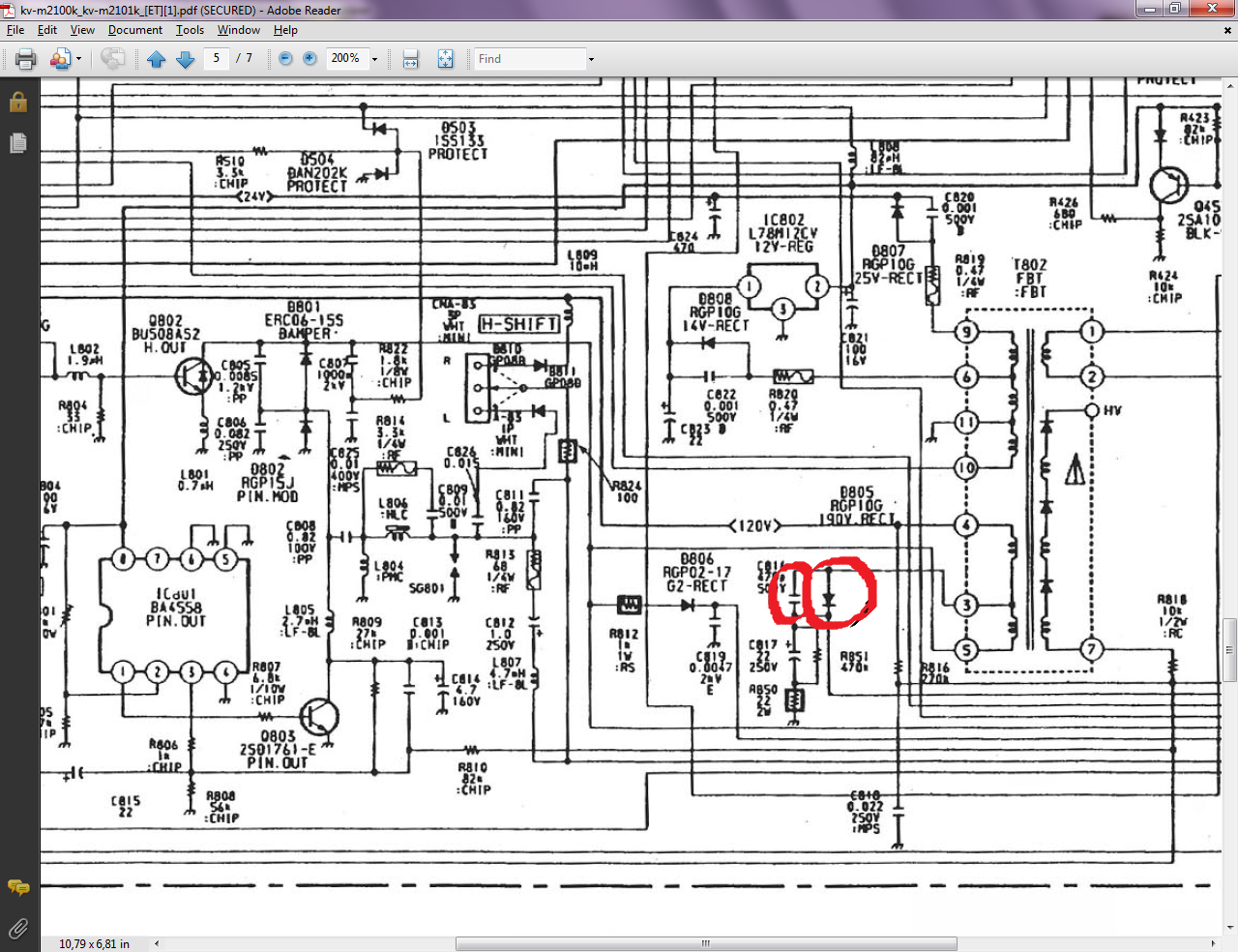

Na, akkor valami beterhel a sorvégfok környékén, azért vinnyog a táp vagy a sortrafó. A képcső kadódtápfeszültségét előállító diódát+kerámiakondit kösd ki és próbálj így indítani, visszatett biztosítékkal.

Tudod mit? Ne is a sortáp bizti helyére, hanem a trafó előtt szakítsd meg a nyákot (zölddel jelezve) és oda kösd be a lámpát sorosan, tehát a lámpán keresztül kapjon áramot a sortrafó és azon keresztül a sortranyó.

Annak kellene melegednie, amelyik sok áramot vesz fel. Mérj már rá a sortranyó kollektor-test-re ohm-méréssel úgy, hogy kiveszed a lámpát. Ki kellene mérni még a sortranzisztor kollektorára kötött diódákat (D801, D802), kondenzátorokat is zárlatra.
