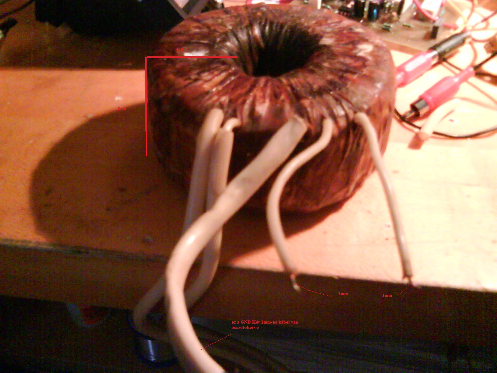

(#) Directors hozzászólása Márc 4, 2011 /
Ez a trafó hány VA lehet?
2×26V ad le. 1200Ft megérte?
(#) ujfalusi válasza Directors hozzászólására (») Márc 4, 2011 /
Azért egy képből ezt megállapítani nem lehet. Legalább a szekunder huzalt megmérhetted volna. 1200.- forintot viszont megér.
(#) Directors válasza ujfalusi hozzászólására (») Márc 4, 2011 /
Mit kellene rajta mérnem?
A huzal vastagságát odaírtam.
