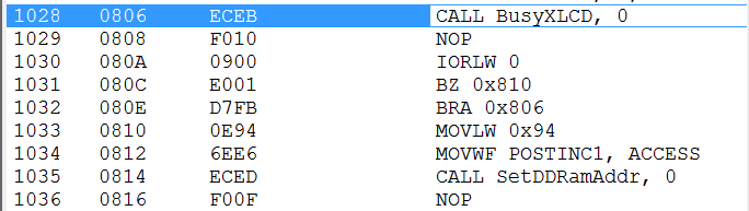

PIC18F4450-re készítek egy programot és az LCD-re íráskor a Busy flag ellenőrzésekor hibám van (A C18 ellenőrzését használom, MPLAB 8.56, C18 3.37 ). Az az érdekes, hogy a program előző területén többször is jól működik ( 6-8 helyen beírva! ), viszont ezen a területen már nem. A debuggolás során is itt "merevedik le", pedig látom, hogy visszaolvassa a busy=0-t! Az asm lista alapján látszik, hogy nem ugyanúgy fordul le ( nem értem mit akar a szorzat eredményekkel ! ) és ebből lehet a gond, de nem tudom, hogy mit kell beállítani ?! A PIC adatlapja alapján nem látom, hogy másképpen kellene kezelni a programmemória ezen részét ( megjelent a 13.biten is az 1! ), lehet, hogy a linkert kellene állítanom? De hogyan és hol? Mellékeltem a fordítási képeket! Ha van ötletetek, segítsetek! Köszi! Steve

Erdekes - a C forrasa ennek a ket reszletnek mi volt?

Mind a két helyen:
!Előtte 6-8 helyen használtam ( a programon belül! ), ott mindenhol jól fordítja, ettől a ponttól kezdve viszont minden más helyen rosszul! Ezért gondolok valami mérettel összefüggő problémára, de nem tudom, hogy miből ered !? Steve

A "rossz" kód is teljesen logikus és működő kód, csak adott helyzethez nem passzol. Ebből a kódból úgy tűnik, hogy valamiért úgy vette, hogy a függvény visszatérési értéke 16 bites, s ezt vizsgálta....
Magyarázat: a C18 konvenciója szerint a 16 bites visszatérési értéket a PRODH : PRODL regiszterekben kell visszaadni. A fordított kód ezeket másolta az ACCESS blokk 0x014 és 0x15 rekeszeibe (__tmp0_), majd megengedő vagy kapcsolattal nézte meg, hogy a kétbájtos adat nulla-e vagy sem. A dolog csak amiatt sántít, hogy a BusyXLCD() nem 16 bites, hanem 8 bites adatot ad vissza (nálam legalábbis így van deklarálva az xlcd.h-ban), ennélfogva az a WREG-ben adja vissza az eredményt, a PRODH : PRODL regiszterekben pedig valami szemét van, ami nem fog onnan eltűnni...

Köszi, ezt a részt láttam benne ( hogy 16 bites adattal csinál valamit
), de miért? Semmit nem változtattam a függvényen, ugyanebben a fájlban használom korábban többször is, ott 8 bitesként teszteli: mitől változhat meg a visszatérési érték ( még egyenlővé sem tettem semmivel, csak a korábbi "if" van ott ! ) ?Steve Idézet: Ezt nem tudom, nincs ilyen fordítóm. „de miért?”
Sikerült elgondolkodtatnod és rájöttem a megoldásra
!Több modulos programot írok és az egyik modulban nem deklaráltam a busy fv-t külsőként! Eredmény --> másképp fordult le, 16 bites értéket várt vissza! Mégegyszer köszönöm, mert a gondolataid nélkül még nézegetném egy darabig !Mindenesetre 1 pont a Microchipnek, mert ez az én hibám volt !Steve

Orulok, hogy megoldodott a misztikum! Amugy nem panaszkodott erre forditaskor? Ilyrenkor azert ki szokott lenni irva, hogy nem talalja a fuggveny deklaraciot es igy feltetelez egy int visszateresut... warningok koztt kellene nezelodni.
Ilyet írt, de mint írtam ez eddig a program méretig nem okozott gondot ( nem tudom, utána valami más algoritmus szerint kezd dolgozni
? ), ezért nem vettem figyelembe ( írtam, hogy kezdő 'C'-s vagyok )! Később nem is gondoltam erre ( inkább a program mérete körül jártak a gondolataim ), míg icserny írására nem kezdtem gondolkodni ezen a lehetőségen. Hozzájött még az az olvasott gondolat, hogy "alapból minden fv-t extern-ként kezel", ezért eszembe sem jutott, hogy a fv. visszatérési értékéről nem tud !Mindenesetre jó 2 éjszakámba került ez a szakmai fejlődés...! Steve
