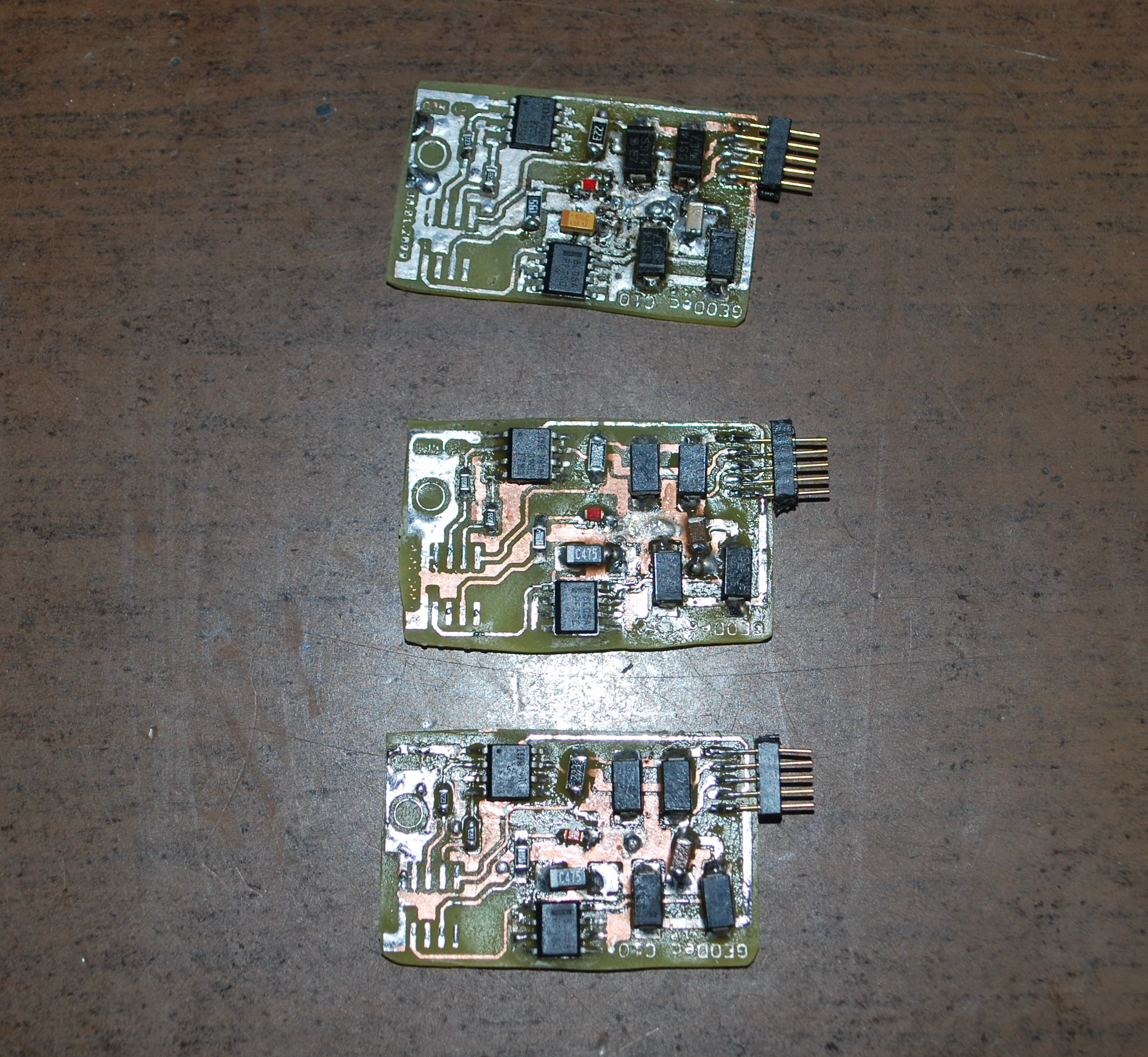

Elkészítettem egy merg alapú dekódert is. Tökéletesen működik. Egy kérdésem lenne ezzel kapcsolatban. Ismertek valami adaptert, vagy foglalatot amibe smd pic-et lehet tenni? Kicsit nyűgös nekem minden íráshoz vezetékeket forrasztani a pic-re. Esetleg nem tud valaki valami pickit2-höz való próbapanelt amibe behelyezhetők az smd kivitelű pic-ek?

Tegnap csináltam még 2 darabot bár már nem volt energiám PIC programozni az még vár magára. A harmadik darab az meg a legelső prototípus. Ha lesz időm csinálok majd 1 rövid videót is róla.

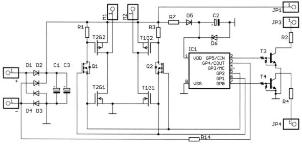

Olyan problémám van, hogy megépítettem a loco dekódert, de nem működik. Egyelőre a dcc packet-eket egy pic18f452-es produkálja amit ellenőriztem a showdcc programmal és jó. A Proteus szimulátorával szintén jól működik. A dekóderbe a jo-smd.hex fájlt égettem be. A kapcsolást sokszor átnéztem hibát nem találtam a pic12f629 megkapja az 5.2V-os feszültséget, a 3-as lábon megjelenik a packet jelsorozat ennek ellenére nem működik. Viszont azt tapasztaltam, hogy az 5-ös illetve a 6-os lábon amik a pwm jelet állítanák elő a híd kapcsolásnak lebegnek, nem nulla vagy 5v a feszültség hanem változik, hol 0,6v -3,6v pedig itt digitális jelnek kellene lennie, ezt oszcilloszkóppal is ellenőriztem. Nekem az a benyomásom, hogy a pic el sem indul, próbáltam egy másik pic12f629-el is sőt az elsőből újra kiolvastam a hex fájlt egy pickit2 programozóval minden rendben történt tehát a pic-ek jók lehetnek nem gondolom, hogy mindkettő hibás lenne. Ha valaki tudna jó tanáccsal szolgálni azt megköszönném, már 2 hete ezzel szenvedek, de nem akar működni.
Én ugyan PIC-ben nem vagyok otthon, de ATMEL esetén előfordulhat, hogy az órajel beállítása nem megfelelő. A rajzon nem látok kvarcot, tehát gondolom belső óráról kell mennie. Esetleg nézd meg, hogy a PIC valóban belső órajelre van-e programozva? (Vagy nagy butaságot mondtam, mert ezeknél a 8 lábú PIC-eknél nincs is külső órajelre lehetőség?)
Köszönöm a választ, egyáltalán nem butaság amit írtál a pic belső órajelről 4mhz kellene, hogy működjön. Lehetne külső órajelre is kapcsolni, de ebben a kapcsolásban belső órajelről működik. A pic-ben van egy osccal nevű regiszter amely az órajel finomítására szolgál. A gyártó a RAM
terület utolsó byte-ra beírja az adott pic frekvencia korrekció értékét. Arra én is gondoltam mivel nem pont 5V-ról működik ebben a kapcsolásban mivel egy zéner dióda állítja be a tápfeszültséget, ezért próbálkoztam a packet-ek időzítésének a módosításával is, de ez sem jó. Szerintem nem indul be a belső órajelről, de nem tudom, hogy miért, és két pic közül egyik sem? képtelen vagyok kitalálni, hogy miért. Másoknál tökéletesen működik, ezt nem értem.
A szimulátorba berakva a dekóder picet ott működik ?
Ez tényleg elég egyszerű darab, gond nélkül kéne mennie. Amúgy tesztelni én a lámpa fel-le kapcsolgatással szoktam.
Kipróbáltam szimben, minidcc vel. Mekem működik, és valóságban is megépítettem annó, úgy is ment.
Talán célszerű lenne tényleg bekalibrálni pk2 vel az órajelét a 629 -nek, és ujra betölteni a hexet, ügyelve, nehogy elrontsa a kalibrációt. (utolsó programszót kell figyelni ha igaz) Esetleg saját kis tesztprogit irni picbe, ami lábakat kapcsolgatja, és megnézni, hogy működik-e eggyáltalán az a pic.
Köszönöm szépen a tippet. Meg fogom nézni a a napokban.
Köszönöm a válaszokat. pickit2-vel az órajel kalibrációt mindig megcsináltam. Viszont a saját kis tesztprogrammal történő kipróbálás jó ötlet. Köszönöm szépen a tippeket.

Sziasztok! sajnos nem működik a loco dekóder a kimeneteken nem stabil 0V vagy 5V található hanem változik, de kb: 1.3V körül mérhető. A lidi-javított.asm fájlt fordítottam le hex-re a konfigurációs _INTRC_OSC_NOCLKOUT-ot átállítottam _INTRC_OSC_CLKOUT -re igy a 3-as lábon tudom mérni a 1/4 frekvenciát ez 1010256HZ-re adódik tehát a pic működik viszont a kimenetek így is lógnak. Most már tényleg tanácstalan vagyok több mint egy hete szenvedek vele sikertelenül. Beégettem a fórumon közzétett jo.hex, jo-smd.hex stb fájlokat is de ugyanez a helyzet, több pic12f629-el sem változott a helyzet.
Nem szeretném feladni, de már a határán vagyok ha tud valaki jó tanáccsal szolgálni szívesen venném. Köszönöm.

Szia én nem Roco multimause-t használok hanem egy pic18f452 állítja elő a packet-eket, amelyet ellenőriztem a showdcc programmal. A problémám nem csak az, hogy nem működik a dekóder hanem a pic12f629 kimeneti lábai nem stabil digitális jelet produkálnak, sajnos köztes 1.3V körüli feszültséget, ez nem normális. Tehát olyan mintha a pic-ben lévő program el sem jutna odáig, hogy a tris regiszterek beállításai érvényesüljenek ezáltal lebegnek a lábak. A fórumon javasolták, hogy egy kis programmal teszteljem a pic-et ez azt csinálja, hogy másodpercenként ellenkezőre állítja a kimeneteket, gond nélkül működik. Tehát nincs lógó kimenet. Sajnos itt tartok.
Mellékeld már légyszi a showdcc screenshootot, vagy esetleg egy komplett proteus szimet a te vezérlődről .
Szia! Mellékelem a proteus szimulációt és a programokat remélem minden benne van. Közben ahogy próbálgattam a szimulációt, néha eltűnik a digitális kimenet a pic12f629-ről, csak újra indítással áll helyre.
Nu, kicsit ránéztem. Szimben működőnek tűnik nekem a dolog. Az mondjuk nem egészséges, hogy esc -re nekiállsz kupac 1-est küldeni. Akkor inkább küldj idle packetet. A 14 preamble is lehet hogy kevés picit, lehet az 15 16 is.
Milyen órajelen kell mennie ennek a 18F nek ? Valoban csak 12Mhz ? Mert szimben annyi van beállítva, de a delaynak, a C forrásban meg 20Mhz van megadva órajelnek. Ez kicsit kusza. A kimenet meg azért nem stabil, mert ha sebességet állitasz be, akkor ugye pwm jelet ad ki, amit multiméterrel nézve kapsz 0 és 5 közötti értéket, a kitöltési tényezőtől függően. Ezért is célszerűbb lett volna a világítással, funkcio packettel tesztelni, és nem a motorkimenettel. Valóságban összerakva nem működik ? A showdcc ről mutass már egy képet, miközben tesztelsz.
Sziasztok! Nem akarom elkiabálni, de úgy tűnik működik a dekóder. Sajnos elkerülte a figyelmemet az a mellékes részlet, hogy ha nincs utasítás packet akkor idle-ket kell folyamatosan küldeni. Ilyen apróságon buktam meg, de most már megtanultam. Köszönöm a jó tanácsokat mindenkinek leginkább LIDI fórumtársunknak.
Örülök hogy megy. Idle packetet igazából nem szükséges küldeni. A legjobb az, ha folyamatosan ismétled minden mozdonynak az aktuális parancsot. De ha csak 1 mozdonyt vezérelsz, akkor célszerű berakni minden ugyanannak a mozdonynak szóló packet közé 1-1 db idle packetet, hogy legyen ideje feldolgozni az előzőt.
Pl mindidcc esetén négy mozdony van, így ott így néz ki: seb packet 1. mozdony seb packet 2. mozdony seb packet 3. mozdony seb packet 4. mozdony func packet 1. mozdony func packet 2. mozdony func packet 3. mozdony func packet 4. mozdony
Szia! Köszönöm az újabb fontos információt. Ma teszteltem a dekódert tökéletesen működik, el sem hiszem a sok kudarc után. Először a booster-t opto csatolóval leválasztottam a vezérlőröl, de ez nem jött be mivel a frekvenciát nem tudta átvinni, annak ellenére, hogy a katalógus szerint 50Mhz-et bír.
