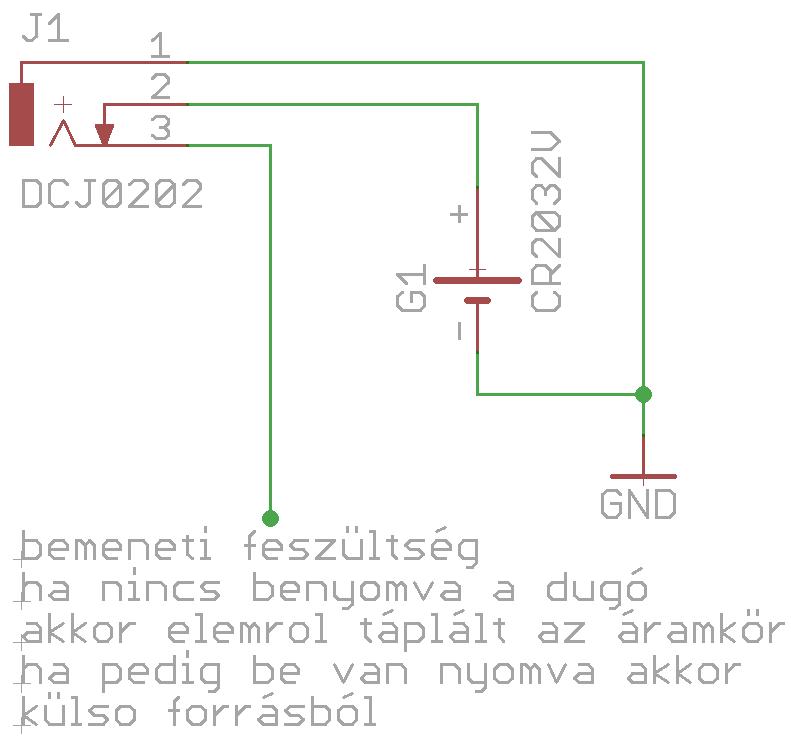

Sziasztok, segítenétek? a Jack et nem tudom teljesen hogy hogy is kell bekötni. elvileg ilyen csatlakozót szeretnék betenni minden egyes uln kivezetéshez, ezen csatlakoznának a ledek.
De nem értem teljesen a 3-as csatlakozási pont tartozik a középső "pálcához" a látszik a csati közepén? Az egyes meg a kettes csatlakozási pont pedig a negatív csatlakozási pont?
Az élő képen az egyes és a kettes ami egy irányba áll (az aljából jön ki a 3 pedig ami merőleges a többire ( és az oldalából jön ki)???
Köszi

(#) qvasz2 válasza SzT3 hozzászólására (») Feb 28, 2011 /
Általánosan elmondható, hogy sok szívástól kíméled meg magadat, ha a kezedben fogod az ÖSSZES alkatrészt, amit használni akarsz a NYÁK megtervezésekor. Mert bár az internet sok mindenre ad megoldást, az, hogy éppen mit fogsz megvenni (megkapni) egy adott boltban, mindig esetleges ! Nagyon sokszor kell olyan helyettesítővel beérnünk, ami csak kicsit emlékeztet az eredetire.
Konkrét esetben:
Remélem ezt keresed! Azért van három lába, mert le tudja választani az elemet, ha beledugod az adaptert.
[OFF]A kedves HEStore üzemeltetői is segíthetnék a munkánkat adatlappal, mert ritka náluk, mint a fehér holló!

(#) SzT3 válasza qvasz2 hozzászólására (») Feb 28, 2011 /
igen az lessz majd a végső hogy amikor megvan minden akkor megrajzolni a nyákot, csak mivel kezdő vagyok, addig azért csinálok elvi rajzot hogy egyáltalán tudjam hogy mit kell majd venni, bár a nyák maratással még mindig gondom van, azt szerintem nem fogom tudni megcsinálni (hely és idő, tapasztalat hiánya) de az eagelbe már kezdek elég jól elboldogulni, már csak arra kéne rájőjjek hogy a 3ds képet hogy kell alkotni vele, az a beültetésnél baromi sokat segítene.
Jahh hogy le is tud választani. . . értem! Amugy hogy a helyes az elvi rajzon? 3 pin a középső pozitív tüske kettes pin a negatív ?
(#) edison14 válasza SzT3 hozzászólására (») Feb 28, 2011 / 1
Szerintem a 3D-s nézet csak időpazarlás. Ha 3D-ben szeretnéd látni akkor építsd inkább meg . A beültetéshez teljesen tökéletes a beültetési rajz amit a nyáktervezőben a rétegek kapcsolgatásával nyered. A konnektort pedig így kösd be:
