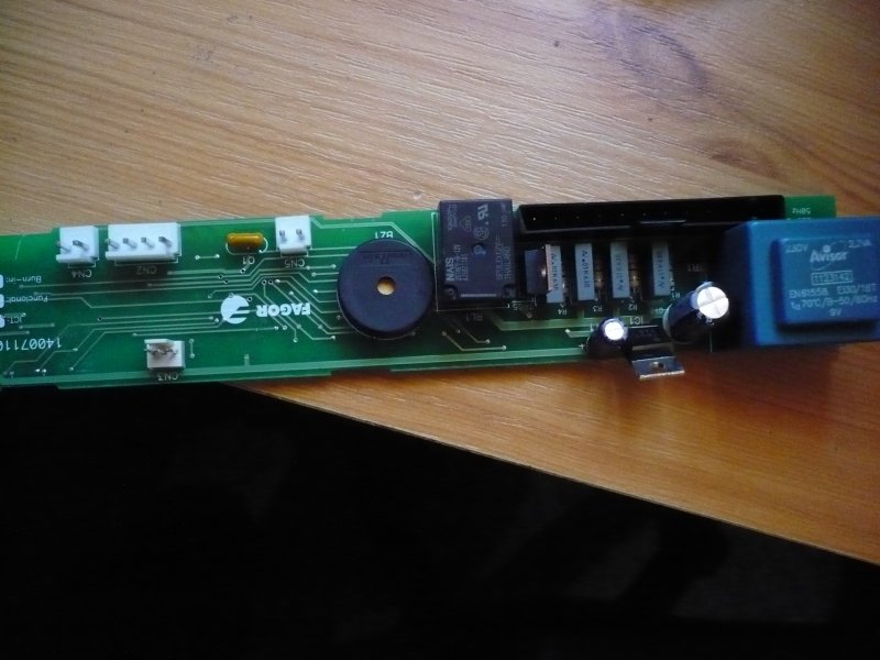

Van egy fagor FC47NF hűtőszekrényem, és az a baj vele, hogy valamiért össze vissza működik. Van hogy a hűtés el sem indul, de van hogy ahogy bedugom a konnektorba egyből indul. A vezérlőpanelja pedig csak a hűtőtéri főfokot írja ki, a fagyasztótérit nem. Csak vonalakat mutat. Szerintem a panel a baj, de mi lehet a panelon? Mert 2 db kondit kicseréltem, mert azok "púposak" voltak. de így sem működik. A panel fényképét mellékeltem. Kérem aki tud segítsen.
Én repedt forrasztásokat keresnék, meg a csatlakozókat nézném át...
(A relé is lehetne, ha nem lenne kijelzéshiba is)
A forrasztások jók, de szerintem a PIC-ben van a baj, mert a programot sem tudja. De azért kössz.
A fagyasztótér hőfokszondáját érdemes volna megmérni. Tápfesz kondi nincs rajta? Ez általában egy 1µF/275V AC kondi. A nyomógombok mikrokapcsolóit is érdemes volna átnézni, kicserélni. Tudnak érdekes problémákat okozni.
