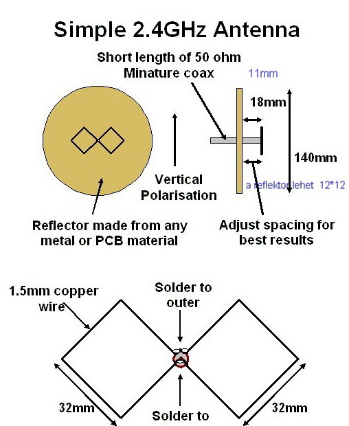

(#) Árpy hozzászólása Okt 28, 2007 /
Helló! Kiváncsi lennék, hogy mi a véleményetek erről: Link
Megnéztem, az én D-link wireless routerem antennájában is ilyen rövid kis antenna van, de nagyon kicsi a hatótáva. Szerintetek javulást hozhat a fenti megoldás?

(#) Feri007 hozzászólása Jan 3, 2008 /
Elég szkeptikus vagyok, hogyan sikerülhet jól egy házi építésü Wifi antenna. Nagyon pontosan kell a méreteket tartani ezen a frekvencián. Kicsit hályogkovács bátorságát vélem felfedezni a konstrukciáokat, kivitelezés látva.
Ráadásul a korrekt 5ö ohmos illesztés is hibádzik gyakran.
De ez a konstrukció tetszik, utánépíthetőnek tűnik. Patch antenna Nyákot elég pontosan tudunk csinálni, nem?
Valaki csinált már ilyesmit?
