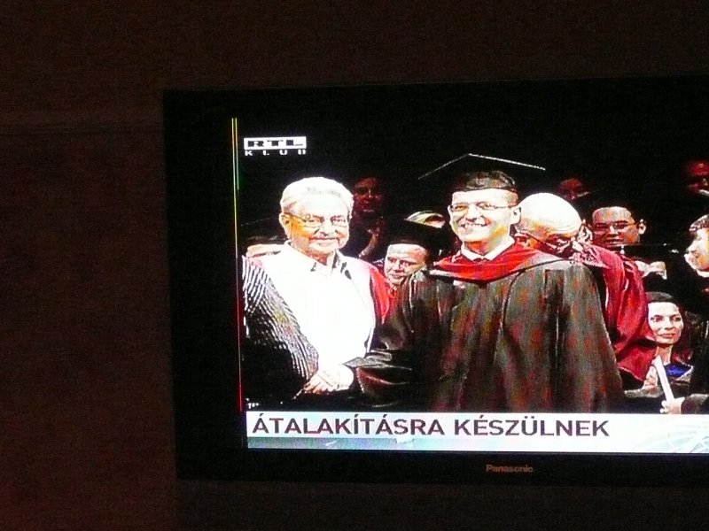

Pana plazmám bal széléről "eltűnt" a kép 5 cm szélességben, a látható kép szélén pedig színes csíkok villódznak. Segítségeteket kérem ,hogy mekkora és mi lehet a gáz. Üzletekben kiállított darabokon a plazmakorszakban láttam már ilyen hibát (plazmabetegség lehet?). 2 év gari után szinte azonnal jött a hiba.
Köszönöm a segítséget!

(#) Swedhart válasza mike70 hozzászólására (») Márc 5, 2011 /
Szia én ilyeneket javitottam ami a szalagrol hibásan jött le lehet csatlakozási hiba is azon az oldalon látni kéne fotokat elöröl a hibárol és a komplett hátuljárol.
(#) mike70 válasza Swedhart hozzászólására (») Márc 5, 2011 /
Íme egy kép a hibáról, a hátsó felét burkolat nélkül gondolod?(most nem tudom lebontani) Köszi a segítséget.
(#) kadarist válasza mike70 hozzászólására (») Márc 5, 2011 /
Javítsd meg így: Bővebben: Link
(#) mike70 válasza kadarist hozzászólására (») Márc 5, 2011 /
Köszi, ezen már túl vagyok.
Mert készülj fel, hogy házilagosan, szakértelem nélkül csak ennyit tehetsz a javulás érdekében.
Arra én sem igazán gondoltam , hogy nekem sikerülne megjavítani, max ha vak tyúk is talál.....Itt a lényeg, hogy érdemes-e becipelni a szervízbe, v. kiszállást fizetni a szerelőnek v.kuka.
