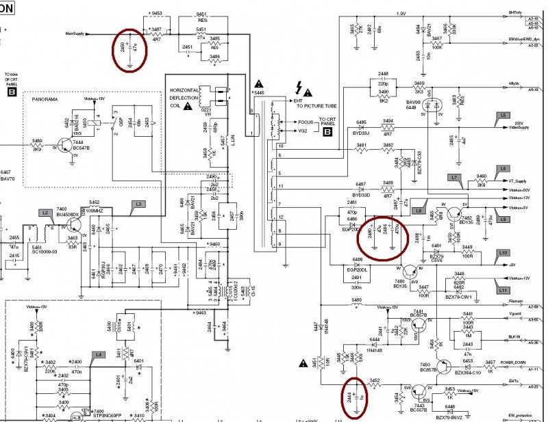

(#) bladzser2 hozzászólása Márc 6, 2011 /

Nézegetem a chassic-ot de nem találom a szűrőkondit segíts
(#) kadarist válasza bladzser2 hozzászólására (») Márc 6, 2011 /
Hát hol mérted azt 135V-ot? Egy elektrolitkondit keress (vagy kettőt). Az a videó annyira rossz minőségű, hogy semmit sem lehet látni.
(#) bladzser2 válasza kadarist hozzászólására (») Márc 6, 2011 /
A 135V-ot a sortranzisztor collector lábán mértem a tuner házához képest.
Itt egy kép a chassicról. Melyik pirossal karikázott lenne a szűrőkondenzátor?
Ott soha ne mérj bekapcsolt állapotban! A bal felsővel kezdd a cserét.
Bekapcsolt állapotban akkor hol szabad mérnem azt a feszültséget?
Kicseréltem az elkót. Nem az volt a baja. Azon gondolkoztam esetleg a lemágnesező tekercsnél lenne valami gubanc? Mert igaz hogy kattan eggyet a tv bekapcsolásnál, de a lemágnesező tekercscsatlakozójánál a panelon van egy kerámia foglalatban valami, ami bemelegszik és utána nem vezet. Lehet ez is hiba? Vagy csak kondenzátor baja lesz?
Lehet, hogy a lemágnesezőtekercs zavar bele. Alaposabban meg kellene vizslatni. Esetleg kivenni a lemágnesezés PTC-jét és úgy próbálni. A 2561-el jelölt elkót is cseréld ki ezen a 140V-os vonalon. Ha nem lesz jobb, akkor vedd ki ezt a PTC-t, amely 3510-es számmal van jelezve és a hálózati oldalon található.
Na meglett a hiba. Kicsit megerőltettem magam hibakeresés ügyben a chassic alapján
Az ugrálást a nyákon 2455-el jelzett kondenzátor hibája okozta. A kondenzátor a sortranzisztorhoz menő báziságban tartózkodik. 47µF 20% 25V adatokkal rendelkezik. Ki volt száradva, kicseréltem és az említett ugrálás megszűnt. Hátha tudtam valakinek ezzel segíteni
