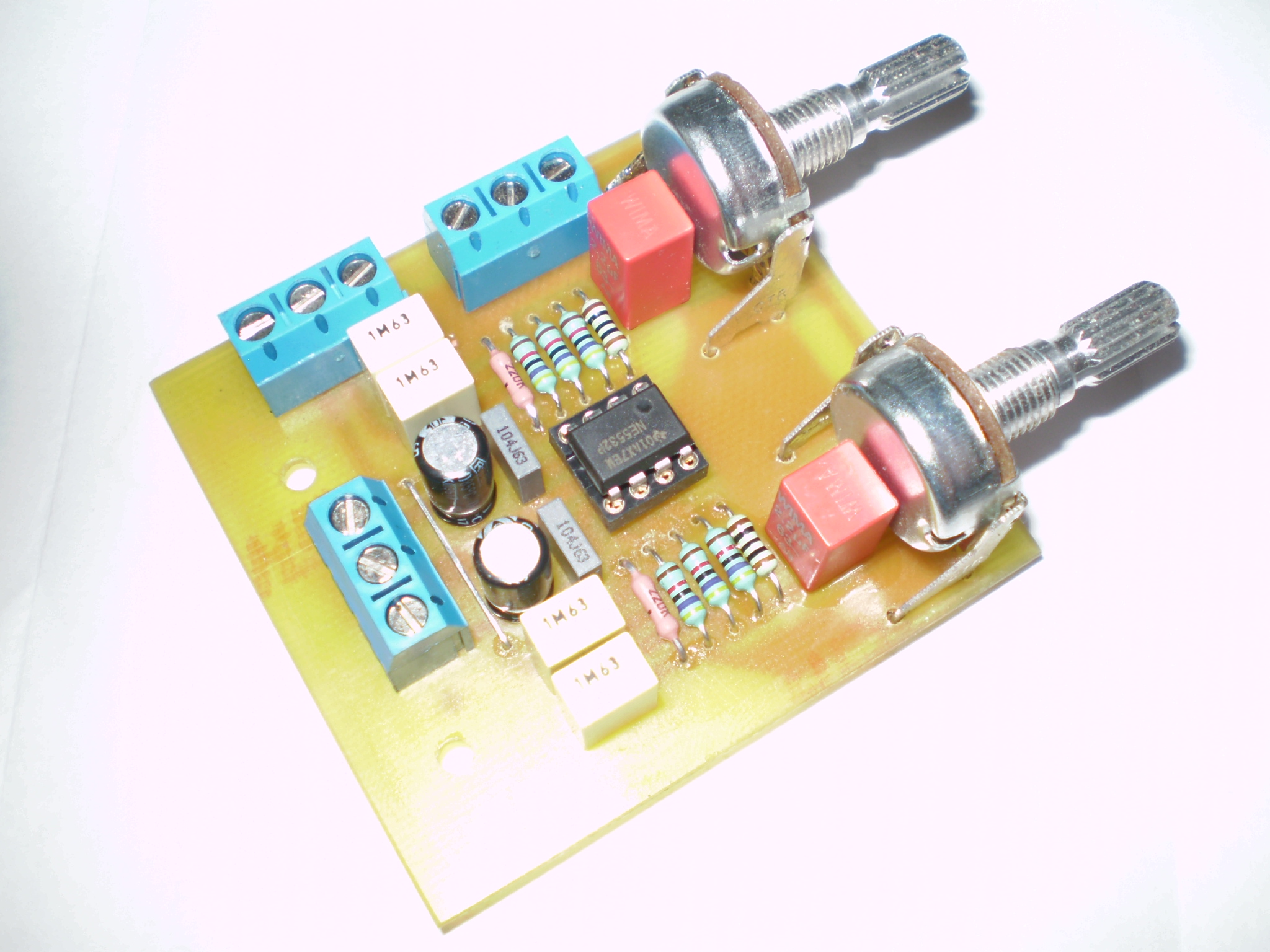

Jól néz ki. Nekem kb 1 voltból kéne olyan 1,8
(#) matyusz válasza Gyozo92 hozzászólására (») Ápr 2, 2011 /
Szerintem ez tud annyit de inkább meg kéne mérni az lenne a biztos. Meg lehet állítani a két trimmerrel a kimeneti erősítést.

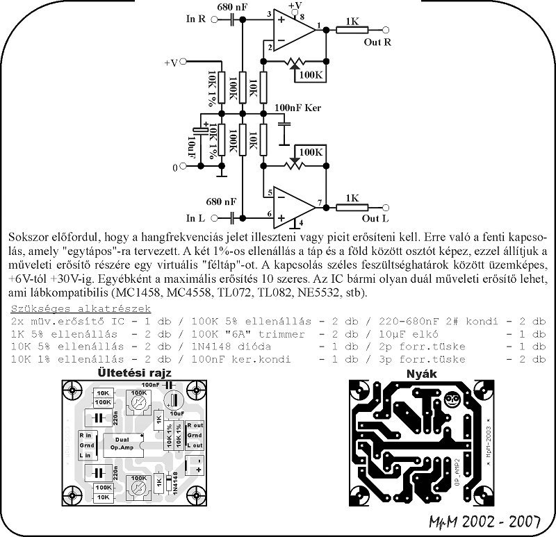

(#) reloop válasza oibacsi hozzászólására (») Ápr 2, 2011 /
Nyák lemezből oldottam meg, csepp alakú termisztorral.
(#) reloop válasza Gyozo92 hozzászólására (») Ápr 2, 2011 /
Tegnap készült el, pontosan arra a feladatra amire te is használni szeretnéd. Az erősítése 6 dB. Az alkatrész értékek remélem leolvashatók a fotóról.

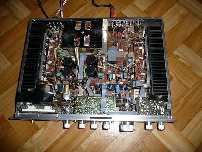

Sziasztok!!! Lenne nekem egy saba mi 215 erősítőből kiszedet trafóm. Az lenne a kérdésem h ezt fel tudnám-e használni a quad 405-ös trafójának van két kimenete amin 55Volt feszültség jelenik meg egyenirányítás nélkül olvastam hogy 50 volt kellene a végfokhoz még nem volt alkalmam kipróbálni hogy ha egyenirányítom menyi feszültség esik le na szóval akkor beletehetem ezt a készülékbe elbírja majd? Ja és semmi dokumentáció nincs róla csak az amit itthon mértem nem tudom mennyire terhelhető.

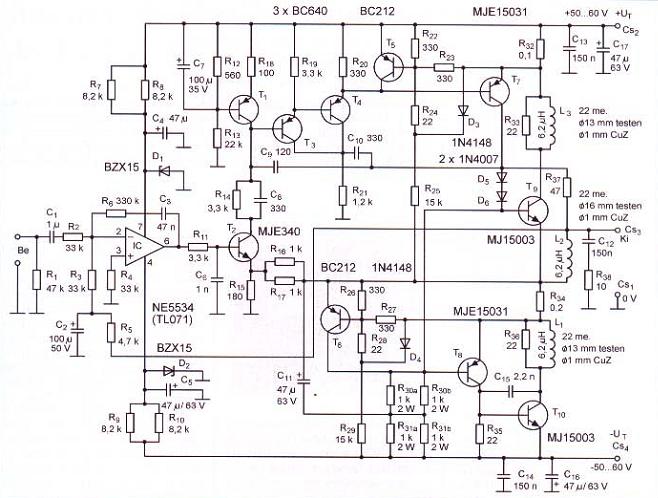

Építettem még régebben egy 200W-os Quad hidat, amit, az építés után kb fél évvel sikerült kinyírnom mérés közben terhelés nélkül kb 10-en pár Hz-el. Utána olvastam itt a fórumban, és írták, hogy a rövidzár védelme berezonál kis frekveniákon, ezért gondoltam, hogy ez lehetett nálam is a gond. A kérdésem az lenne, hogy a rajzon hol szüntessem meg a kapcsolatot, hogy a rövidzár védelem ne működjön, eddig 10-15 bulit kibírt már a végfok, de sosem hagy nyugodni az a gondolat, hogy kis frekvencián gond lehet (sose tudni milyen zene fog szólni), így szeretném kiiktani a rövidzár védelmet, ugyanis sosincs az erősítő bekapcsolva, míg nem kötöm be a hangdobozt is, így nálam semmi értelme nincs a védelemnek, meg szerintem így hidalva a két végfok biztos nem is bírná ki a rövidzárat.
(#) lapose válasza Tomi20 hozzászólására (») Ápr 3, 2011 /
A T5-T6 tranzisztor alkotja a védelmet, elég ezeket kiszedni.
(#) lapose válasza gyenes-i- hozzászólására (») Ápr 3, 2011 /
Nem nagyon értem mit írtál(most melyik trafóról van szó?).
Ha a trafód legalább 300W-os és a kimeneti feszültsége kb. 2*35-36V váltó, akkor jó a Quadhoz.

(#) hangszoros válasza Tomi20 hozzászólására (») Ápr 3, 2011 /
Lehet, hogy én írtam, de nem kisfrekvencián ! Frekit nem írtam. 10-13khz környékén egy szük terhelési intevalumban. Toló ellenálásos műterhelés, húzód lefelé 8Ohmról 5-6 Ohm környékén.
Quadról van szó. Miért nem oda írod ?
(#) J-O-E válasza gyenes-i- hozzászólására (») Ápr 3, 2011 /
Több lehetőséged is van de ha nincs legalább a SABA erősítő hátoldalára ráírva az áramfelvétel "ebből következtethetsz a trafó teljesítményre" akkor találgathatsz csak! A másik ami érdekes a kérdésedben 55V váltóból egyenirányítás és pufferelés-szűrés után nem kevesebb hanem több lesz!
Kb. közel 77V egyenáram! De ha konkrétabban fogalmazol nem lesz félreérthető.

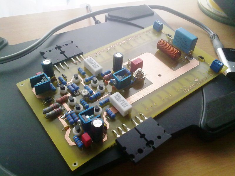

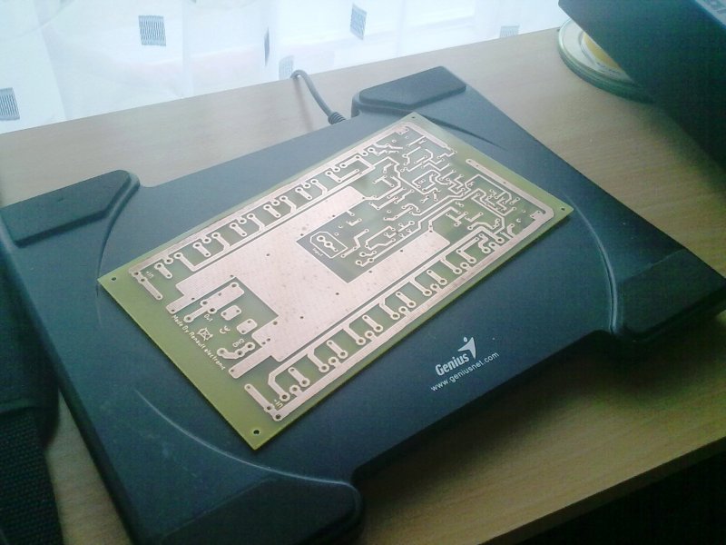

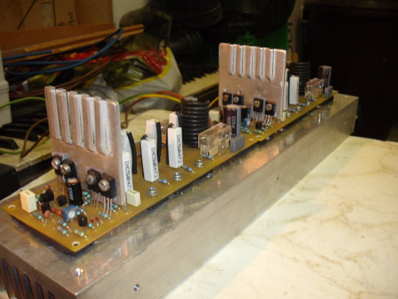

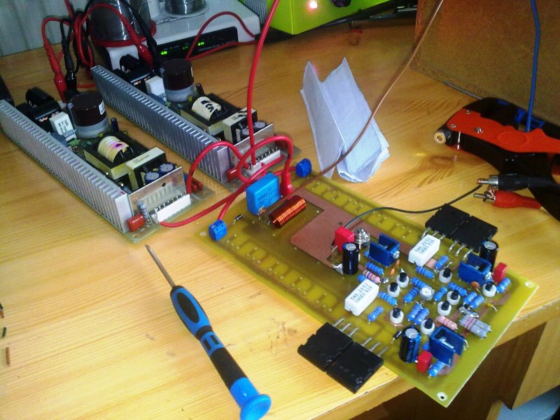

Készülőben a 800as vég.(4 Ohm Continued)
2oldalas nyákon tudtam csak helyesen megállapodni vele., ami úgy érzem nem lett hátrány :yes:
Eddig +-27V ról indítva semmi baja, +-85V ig vannak a munkapontok méretezve.
Este remélem rátudom majd tenni azt is.
Eddig 1pár véggel próbáltam. Szép a jele a scopon nagyon hála ég
Pár kép a mostani állapotról már van.

Örülök h tetszik nektek, Még sok dolgom van vele. egyenlőre csak 0.22 Ohm emmiter ellenálásom volt itthon.
0.47 Ohm-ra méreteztem az áramkorlátozót, ugyh ezt még nem tudtam kipróbálni ,hogy jó-e mivel a 0.22 majdnem csak fele akkora lesz a feszültség esésem, és ez nem nyitná ki az áramkorlátozó tranyókat.
Továbbá nem csak a fokozat része lett az emmiter ellenállás, de szimmetrizálni is fogja szépen majd a tranyók áramát.
Talán jöv hét közepe-vége fele elkészülök vele.
Van egy régi siva ppa 800as dobozom, azt hiszem szépen kipofozom majd (kromofág stb ) és ez fog majd belemenni. Pár kiegészítő panellel.
Elég "robosztusossan" felépített egy doboz. Méltó helye lesz majd benne remélem

Egyenlőre még nem végleges, Protelbe szimuláltam eddig mindent , meg ma már persze az asztalon is scopon, ugyh ha minden jól megy akkor elküldöm majd szívesen(talán már a hét közepe-vége fele). Az áramgenerátor és annak fázisfordítóját még átkel nézzem hogy a nyugalmi áramot állító tranyó helyessen fog -e majd bálni a hőkompenzáláskor.
Mje340-ből sikerült teljessen plasztik tokosat rendelnem , ami kicsit mégjobban nehezíti majd ennek a mérését.

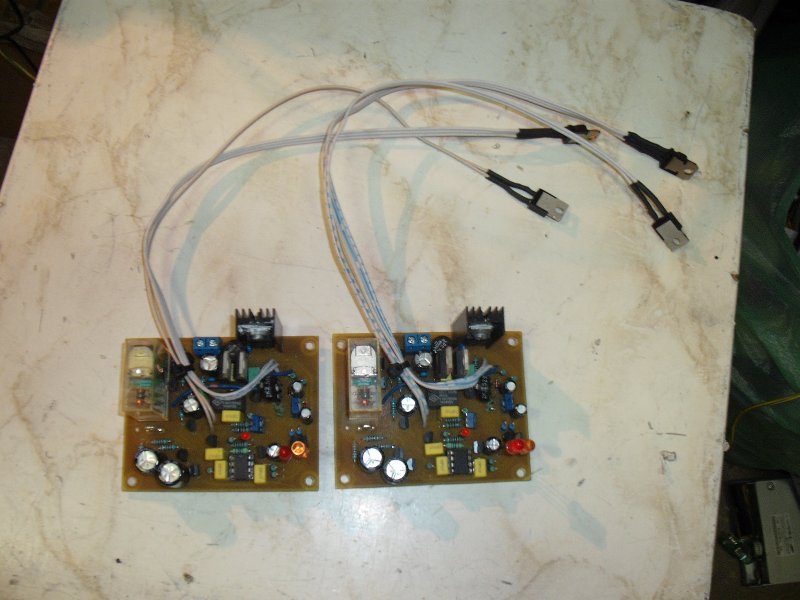

(#) M.Béla hozzászólása Ápr 3, 2011 / 1

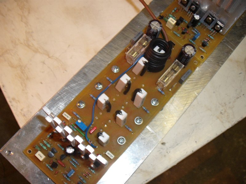

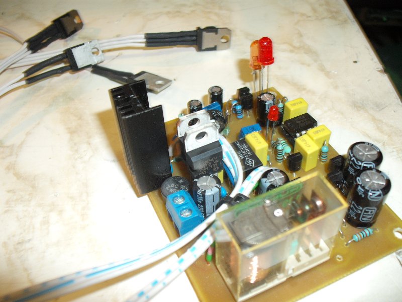

Ma elkészültem egy erősítővel amit már régóta meg akartam építeni,az első próbánál tökéletesen üzemel bár még csak labortápról próbáltam ki.
Csináltam hozzá egy kombinált védelmet amiben van
-DC védelem
-Koppanásgátló
-Chlip és protect LED-es kijelzés
-Fokozatos ventilátor szabályozás (Hőre)
-Hővédelem (Attila86 féle)

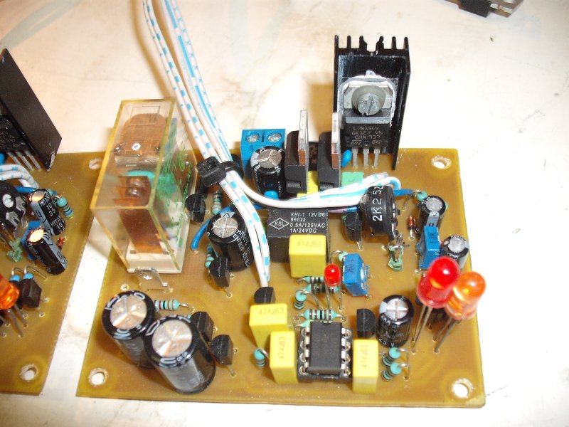

Itt a védelem is.
(#) lobbooo válasza M.Béla hozzászólására (») Ápr 3, 2011 /
Jó lessz! Nekem is van ebből egy monoblokk,a saját DC védelmével, egy sub-ot hajt, maximálisan elégedett vagyok vele.

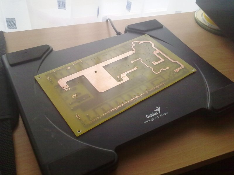

(#) pinyó39 válasza emersys hozzászólására (») Ápr 3, 2011 /
A tápfeszt milyen széles NYÁK fólián vitted?
(#) emersys válasza pinyó39 hozzászólására (») Ápr 3, 2011 /
Ezen majd látni fogod.
Lényegében kilesz majd cinnel a +- illetve a nagyáramú emmiter rész folyatva.
A lényeg hogy a nagyáramú föld fent van, és a kimenetem kerek 0V így, semmi gerjedés semmi..
Sőt mi több még a bemeneti rész is le van árnyékolva, mert közelinek találltam a kimenet és bemenet viszonyt.
De ahogy látom, így már nem sok vizet zavar
