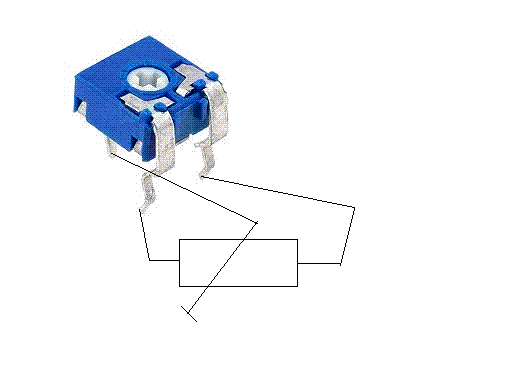

(#) knobor hozzászólása Márc 6, 2011 /
Sziasztok azt szeretném kérdezni hogy kell a trimmer potmétert bekötni?
(#) janikukac hozzászólása Márc 6, 2011 /
Melyik képlettel lehet azt kiszámítani, hogy egy adott feszültségre rakok egy adott ellenállást, akkor mekkora lecsökkentett feszültségem lesz?
(#) zzzzz hozzászólása Márc 6, 2011 /
A 74LS47-es IC adatlapjában azt olvastam: open collector outputs. ez mit jelent?
És az, hogy drive indicators directly, az azt jelenti, hogy a 7-szegmenses kijelzőt közvetlenül rá lehet kötni ellenállások nélkül? Mondtak nekem olyat, hogy ezek az ellenállások helyett elég 1 darab ellenállás (vagy potenciométer, ha szabályozni is akarom a fényerősséget), amit a LT, RBI vagy BI/RBO lábra kell kötni. Hogy pontosan melyikre, azt nemtudom. Lehetséges az ilyen 1 ellenállásos megoldás? Vagy kell egyáltalán valamiféle ellenállás is?
(#) mps válasza knobor hozzászólására (») Márc 6, 2011 /
Szia! Így:
(#) knobor válasza mps hozzászólására (») Márc 6, 2011 /
Köszönöm szépen!
