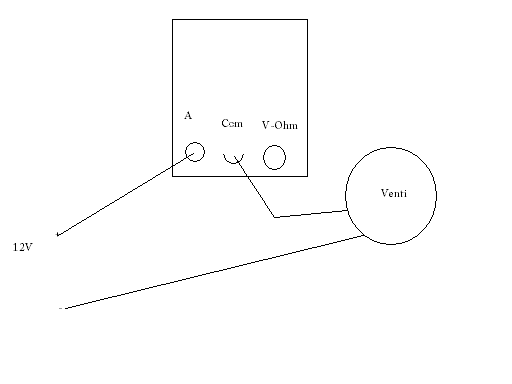

(#) blackdog válasza janikukac hozzászólására (») Márc 7, 2011 / 1
Nincs ebben semmi bonyolult csak meg kell tanulni. Ha ez nem megy akkor előbb ezzel kellene foglalkoznod mert enélkül semmire sem mész.
Egy kis segítség.

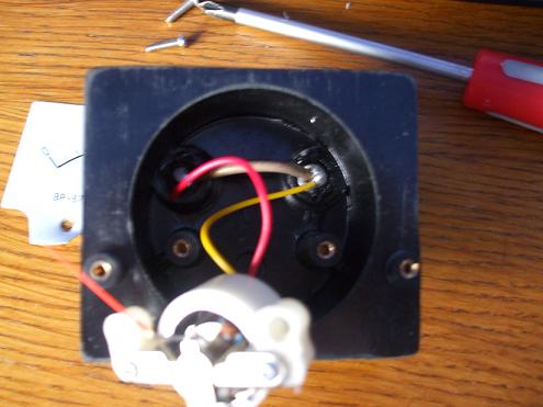

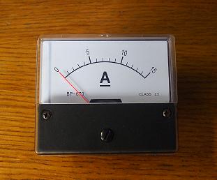

Adott egy BP-670 típusú 15A-es ampermérő és ennek szeretném megtudni a belső ellenállását. Valaki tudna ebbe segíteni?
(#) pucuka válasza Lory612 hozzászólására (») Márc 7, 2011 /
Gyanítom, hogy ez csak az árammérő alapműszere. 15 A -t söntön szokás mérni, az pedig már nemigen fér a műszer házába. Az alapműszer gondolom 100 uA -es lehet, aminek az ellenállása kb. 1kohm körül van A sönt értéke 0.01 ohm lehet
(#) Lory612 válasza pucuka hozzászólására (») Márc 7, 2011 /
Igy néz ki a belseje. Csak nekem kevés a 15A-es méréshatár és ki szeretném bővíteni 20-25A-re.
(#) kadarist válasza Lory612 hozzászólására (») Márc 7, 2011 /
Mérj ohmmérővel a sarkaira és megtudod a belső ellenállását. De valóban úgy néz ki, hogy ez egy alapműszer és söntellenállás kell ahhoz, hogy áramot mérhess vele.
(#) yohnsee válasza pucuka hozzászólására (») Márc 7, 2011 /
Amit írtam, általánosságban értettem, és tapasztalatok alapján írtam. Nagyon sok a kivétel, sajnos már ott hendikeppel indul az ember, ha internetről rendel, és nincs megfelelő leírás az egyes alkatrészekről (ez bármilyen alkatrészre igaz). Én ezért szeretek bemenni a boltba és megfogni, megkérdezni mindent amit tudnom kell az adott dologról. Amit linkeltem, azt többen is megépítettük, volt akinek tetszett, volt akinek nem a szabályzása. Persze ezeket nagyon "low-end" potméterekkel próbáltuk, nem igazán kerül a kezeink közé ALPS vagy hasonló. Egy személyes megjegyzés: én a végfokaim építésekor a mai napig lineáris potikat használok hangerő szabályzására - néha fontos, hogy dB-re pontosan állítsam be a hangerőt.
(#) Lory612 válasza kadarist hozzászólására (») Márc 7, 2011 /
Multiméterrel rámérve 0 Ohm nem lehet, hogy az a vastagabb vezeték a sönt mert ez már volt használva és kívül nem volt külön sönt hozzá, rendesen mérte az amperokat 0-15A-ig.
Ha rendesen mért, akkor nincs kérdés. A belső ellenállása meg elhanyagolható, ezzel nemigen kell számolnod.
(#) granpa válasza Lory612 hozzászólására (») Márc 7, 2011 /
Helló Lory612!
Egyszerűen teszel egy ugyanekkora sőntöt (párhuzamosan)kívülre, és 30A lesz a méréshatár.
Üdv:Kálmán

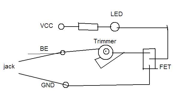

Sziasztok én építettem egy egyszerű kapcsolást aminek az lenne a lényege hogy zenére villog. A dolgot egy IRF 540 es power MOSFETtel oldottam (volna) meg de valamiért nem működik.Ha az ujjammal összekötöm a vcc-t és a be-t akkor megy a led.HA 20k s ellenállást teszek oda akkor is megy tehát nemértem mi lehet a probléma...

(#) David.zsombor válasza David.zsombor hozzászólására (») Márc 7, 2011 /
Itt a rajz:
(#) fantom45 válasza David.zsombor hozzászólására (») Márc 7, 2011 /
Szerintem nincs meg a kellő feszültség a gate kinyitásához.
(#) vilmosd válasza David.zsombor hozzászólására (») Márc 7, 2011 /
Az adatlap lehet hogy segitene. Az Irf540 kinyitasahoz 2 voltnal nagyobb fesz szukseges.
(#) David.zsombor válasza vilmosd hozzászólására (») Márc 7, 2011 /
De a 3 v- ból 20k-n hogy megy át 2v???
Melyik adat a nyitási fesz? akkor keresek magamnak olyat ami jó...
