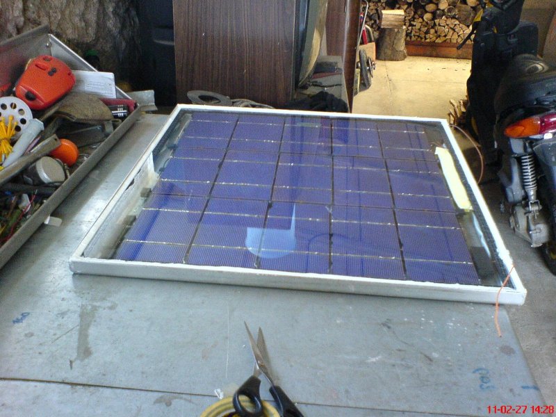

Kisütött a NAP! 9V-2A! Rakhatom össze És ez a TÉLI teljesítménye!
(#) anbonn válasza Barret hozzászólására (») Feb 27, 2011 /
Grat!
Tényleg egyszerűbb a "gyári" előónozott vezetékkel tapasztalat 1 perc 2-3 cella front oldali vezetékezése.
(#) Barret hozzászólása Feb 27, 2011 /
Életem első "kész" terméke.
9V-os.Most mértem ebben a téli napsütésben 2A kereken.
Elvileg vízálló,majd meglátjuk A 2A rövidzárlati áram,a 9V meg terheletlen...

(#) westhorses válasza Barret hozzászólására (») Feb 27, 2011 /
Gratulálok a napelem táblához! Csak így tovább! Remélem én is büszkélkedhetek ilyen eredményekkel hamarosan!!
Gondolom 2 db 9 volt os táblát akarsz sorba kötni és így kijön a max 18 volt mely tökéletes 12 volt os aksi töltéséhez..
(#) Barret válasza mtomihun hozzászólására (») Feb 27, 2011 /
7,5 db cellát használtam fel félbevágva!
A cellák darabja 890 ft volt,+1990 ft postaköltség.
Ez így elméletileg 7,5V 4A. Tehát 30W teljesítményű.

(#) greenpower válasza Barret hozzászólására (») Feb 28, 2011 /
Helló
Gratulálok az első prototípusodhoz. Látom 7W-os 6 colos polycellákat vágtál kétfelé .
Az elméleti 4A-t csak akkor fogja leadni ha nyáron a nagy melegben sikerül lehűtened őket 40-45 fokosra.
Ezek a cellák 3,5A-t adnak 20 fokon áprilisi időben, viszont ahogy melegszenek vesztenek 0,5% fokonként.
A general rule of thumb is that the efficiency of a solar cell decreases with 0.5% for every 1 °C (1.8 °F) above 25 °C (77 °F). This means that on a hot summer day, the efficiency of a solar cell could drop as much as 25%.
Még egyszer gratula, és örülök hogy mások is komolyan gondolják a házi szolár barkácsolást.
(#) Barret válasza greenpower hozzászólására (») Márc 1, 2011 /
Az a baj,hogy nagyon sok cellát kellene összeépíteni.
Szívem szerint 100V körüli feszültségűt csinálnék.
Erről már a legtöbb kapcsoló üzemű cucc beindul,és talán nem vág agyon,ha bele tenyerelek a "drótokba"
Direktben vinné a TV-t is napközben,ha a napocska is úgy akarja. Számítógép tápegység már 70V körül elindul.
Ha kisebb fesz kell,akkor meg nem gond szerezni kapcsoló üzemű step down konvertert.
Nem számítok amúgy 4 A áramerősségre,ezek a barkácsolt modulok nem vezetik el a hőt.
Fém lemezre kellene a cellákat ragasztani,ami leadja a levegőnek a felvett hőt. Akár lehetne vízhűtést is alkalmazni,a plusz energia amit kinyerünk vele,vígan elvinné azt a pici keringető szivattyút ami kell ide
Amit számítógép vízhűtéshez használnak,az tökéletes.

(#) Barret válasza greenpower hozzászólására (») Márc 4, 2011 /
Ma sikerült mérnem,szépen süt a nap
10:30-kor mértem. 15 félbevágott celláról jött le 8,5V,3A !
Mikor még üveglap nélkül mértem,9V-ot termelt.0,5V esik az üveg miatt...
(#) greenpower válasza Barret hozzászólására (») Márc 4, 2011 /
Rövidre zárva 3A?
Próbálj rákötni egy autó hátsó 15W-os izzót, és ha van több is kéznél akkor mérhetsz egy szép teljesítménygörbét.
