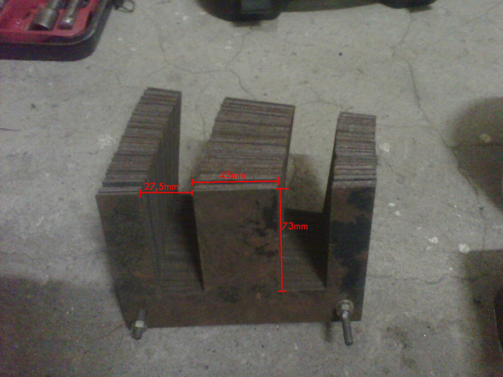

Hello mindenkinek.Nos .A trafó EI magos.A hasznos felülete 29cm2.
Most rajza van agyári primer de nem azért hagytam fenn mert ezt akarom használni hanem nem volt még időm letekerni.A szekunder volt talán 25-30 menet.Azért tekertem azt le.MEg az atrafó oylan hogy két külön csévetest van.Vagy egy kisebb ami a primer ez megy a vasra és van egy nagyobb szekunder ami a primerre megy rá.CSinálok képeket és úgy biztos érthetőbb lesz. Esetleg olyanba gondolkozok hogy még egy ugyan ilyen trafót a primerüket ugyan úgy megtekerni arra párhuzamosan a 220at a szekundereket megfelezni aztán sorba kötni.De ezt csak akkor ha tudok szerezni mégegyet és azt mondjátok hogy a 29cm2 kevés.MEgmértem az ablakot hogy mennyi drót fér rá.Csinálot képeket a két csévetestről és a méreteiről.

Csináltam pár képet méretekkel. Viszon tegnap elmértünk valami.A vas 27cm2 Így is megfelel a vas?Ami képet linkeltél azon más vas fajta van.Ez az EI is jó hozzá vagy olyan kell mint az? Esetleg csinálok hozzá egy új csévetestet ha kell hogy más legyen az elrendezés.
Hello.Köszi a magméretet már elmegyarázták másik topikba a 12-28 trafóhoz.A mag 27cm2.
Tudnál segíteni hogy ez a mag jóe és hogy kelle új csévetest?Mert nem rég a kolega azt mondta hogy ez az elrendezés nem jó és mutatott egy képet is.Ha kell csinlok egy csévetestet ami a magra megy rá és az egész ablakot kihasználja.Azt meg elosztom valamilyen arányban.Hogy a primer és a szekunder elférjen.
Értem.És az nagyon barbárség lenne ha reszelnék a vasból hogy nagyobb legyen az ablak.Akkor úgy több drót elfér.A csévezest maradhat vagy másik kell hogy egymás mellé kerüljenek a tekercsek.?

Feltétlen készíts hozzá másik csévetestet a rajzom szerint. Ha nincs hézag a primer-szekunder között, az nem baj, a lényeg, hogy ne egymás fölött legyenek.
A 27 cm2-re nagyon kevés a 250 menet primernek. 1,53T !!! Elreszelni nem szabad a vasból, így is kicsi.

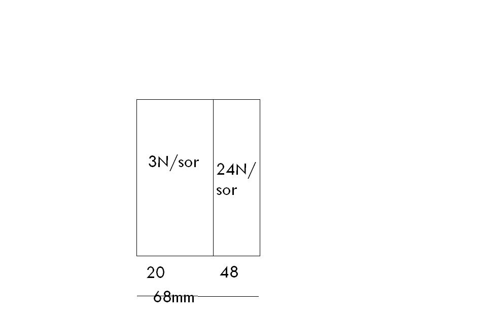

Na csináétam új csvéetestet de még nincs ketté osztva.Úgy akarom elosztani hogy most van egy nagy és abba rakok egy válasz falat.MAtek órán volt idóm számolgatni.
Mivel 2 trafó lesz úgy trafónként a primer 250N és 1mm-es huzal egy sorba 15N.Így 20mm-rt vennék el a 68mm széles csévetetsből.A 15N soronként lenne 16 sor az ugyen 16mm.A csévetest mélysége 26mm így marad még 10mm a soronkénti szigetelésnek. A szekunder.Ezt elszámoltam mivel úgy beszéltük hogy trafónként 25N legyen.Én 50N-el számoltam.50N 3*2mm-es huzalból.De mivel csak 25N kell így bőven elfér.Oda 1 sorba(ha 50N lenne)24 szál férne el és 24/3 az 8 hasznos menet soronként.De mivel csak 25N kell szeukndernek így lehet hogy 4*2mm-eser dróttal megyek rá. A primernek elég az 1es trafónként vagy legyen az is kettes.Elméletileg el kell férjen. Mellékelek egy kéet az elképzelésről.

Ha szépen tekerek akkor elfér.Kiszámoltam.68mm a cséve szélesség.Ezt elosztom 20 és 48mm-re.20 a szekunder:3*2mm-es drót akkor 1 menet az 6mm széles.6x3=18 így egy sorra 3 hasznos menet jut.25/3=8,3.Ha 9el számolunk akkor is 2x9 az 18mm.+ a szigetelés.A cséve mélysége 25mm.
A primer.48mm a csévén.2mm-es drót az a 48mm-en 24menet.260/24=10,8.Ha kerekítünk 11re akkor is 22mm-rt vesz fel+ szigetelés de azt elenyésző.És 25mm a cséve.Vagyis a primernél is marad még 3mm.A kisebb trafónál még nem számoltam de nem sokkal kisebb szerintem elfér.MAx kicsit odább tolom a primer rész hogy nagyobb legyen.A szekundernél így is marad 7mm. Holnap jönn a drót és nekilátok.VAn jó kis lebontott ép szigetelő papírok azt rakom a menetetek közé.
