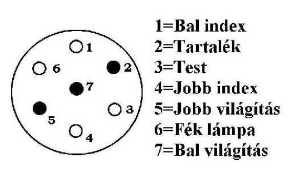

Lenne egy kérdésem. Van egy lakókocsi, amiben világítást szeretnék. Tehát ha veszek egy inverteres aggregátort, akkor azt bekapcsolva megkapja az áramot a kívánt fogyasztó? Ilyen egyszerű lenne? Egy hosszabbítóval meg simán szét tudnám osztani több fogyasztó között?
Mi lenne akkor ha meleg vizet is szeretnék? Akkor elég a bojlert és a szivattyút bedugni a hosszabbítóba? Természetesen a megfelelő Amper, Watt és Volt figyelembe vételével?
(#) erbe válasza Cadilllo hozzászólására (») Nov 13, 2010 /
Lakókocsiban 12 voltról szoktak világítani. Ahhoz nem kell inverter. Ha valaki cifrázni akarja, 12 V-ról működő energiatakarékos lámpát vesz.
Inverterről TV-Notebook mehet, akár hosszabbítóról is, de mindkettőt lehet kapni 12 V-os változatban, illetve megfelelő tápot hozzá.
Az már viszont külön mazochizmus kategória, ha valaki a drágán megtermelt árammal akar bojlert fűteni.
(#) pucuka válasza Cadilllo hozzászólására (») Nov 13, 2010 /
A lakókocsiban alapból ki van építve a 12 V -os rendszer, erről megy a világítás, és a vízpumpa is, ahogy erbe mondja, vehetsz 12 V -os energiatakarékost is. Lehet kapni nem túl drágán 12/230 V 500 W -os invertert is, arról is lehet világítani energiatakarékos égőkkel, meg mehet róla aminek feltétlen szükséges a 230. Tegyél bele egy minél nagyobb kapacitású min 35 Aó -s zselés akkumlátort, amit ha kiépíted, a vontató járműről tudsz töleni, vagy hálózatról. Mindenképp olyan invertert javaslok, ami 10.6 V -nál lekapcsol, 12 V nál fel, a kellemetlen meglepetések ellen. Melegvizet, pedig gázbojlerből. Van ilyen is, egész kicsi, és a mosdó alatt elfér.
(#) Cadilllo válasza pucuka hozzászólására (») Nov 13, 2010 /
Köszönöm a válaszokat!
Rendben a világítás 12 Volt. Kell hozzá egy akkumulátor, amit a vontató járműről tudok tölteni...de hogyan kötöm be a vontatóra, hogy az töltse?
Megoldható, hogy van egy gépjármű, amiben van egy aksi. Ezzel sorba kötve megy a következő aksi amiről működnének a 12 V-s izzók?
A II.-ról megy az izzó az I.-ről indul az autó. Előfordulhat, hogy a II. leszívja az I. aksit? Be lehet úgy kötni, hogy ez ne történhessen meg.
És ha már témánál vagyunk, még nem tudtam senkitől megkérdezni, hogyan kell két aksit összekötni bikáztatásnál? Nem a + megy a másik + hoz és a - a - hoz, hanem az egyik testet kap a gépjármű fém részéről, de melyik gépjármű melyik vezetékét kell a fémhez kötni - elvileg azért hogy ne szívják le egymást...
Igen utánanéztem a bojlernak és az nem árammal megy, hanem gáz, diesel vagy benzin, tehát nincs köze az aksihoz...
(#) kadarist válasza Cadilllo hozzászólására (») Nov 13, 2010 /
Használd a vontató jármű akkumulátorát. A pótkocsi-csatlakozók fel vannak készítve egy állandó + feszültség kiadására.
Nekem jobb híjján csak egyszerűen párhuzamosan volt kötve. Az ember elég sokat autózik, ha már lakókocsi, van ideje feltöltödni.
A 7 pólusú csatlakozón a 2 kontaktus (hátsó ködlámpa), a 15 ösön nem tudom. A mínuszt (testet) is át kell vinni a csatlakozón, (gyárilag is át van 3 kontaktus) és a lakókocsi testjére kötni, a csatolófej nem elég.7 pólusú csatlakozó bekötése
A lemerülés elleni védelemről neked kell gondoskodni, (human switch), túltölteni nem fogja. Kellene építeni egy töltő védő elektronikát ahhoz hogy automatikus legyen a leválasztás
Jobb ha a 12 V os égőket energiatakarékosra cseréled.
Bikáztatásnál a bikázó akksi negatívját testre, a pozitívját az akkumlátor pozitív pólusára. Ha elindul a motor, azonnal levenni a bikázó akkut.
Végre eltűnt a köd.
Köszi a csatolt képet, beugrott róla egy emlék még mikor kicsi voltam, hogyan kellett a lakókocsit a vontatóra kötni, és már akkor is nézegettem ezt a 7-es 15-ös csatlakozást. Ezzel az emlékképpel és a leírásoddal együtt már minden világos, és pofon egyszerűnek tűnik
(#) Cadilllo válasza erbe hozzászólására (») Nov 13, 2010 /
Köszi a válaszokat!
Igen a bojlernél igazad van, az elvileg már benzinről, dieselről vagy gázról működne...most azért megkönnyebbültem, hogy ezzel nem kell áram szintjén foglalkozni....
