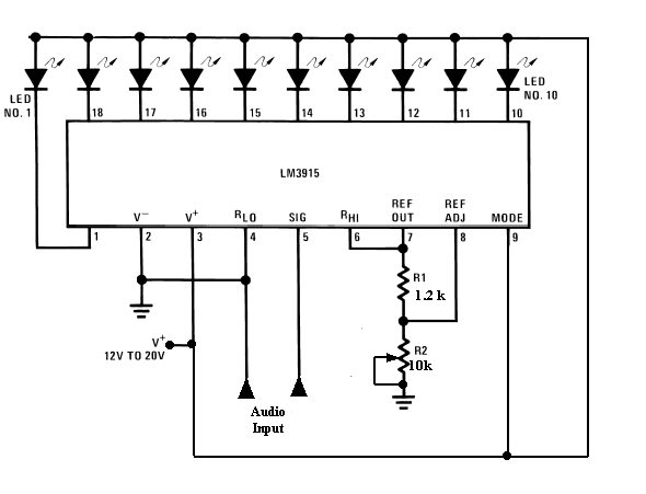

Ezen a kapcsolási rajzon a poti 3. lábát hova kell kötni?
A segitsegetekre lenne szuksegem. Az erositomhoz szeretnek epiteni egy nagyon jo kivezerlesjelzot. Tudtok valami jot ajanlani, amihez mar van kesz nyak? ha lehet kockaladest ? De jo az egyszeru is. Elore is koszonom
1. és 2. láb összekötve megy a testre, a 3. megy az 1.2k és a 8-as láb csomópontjához.

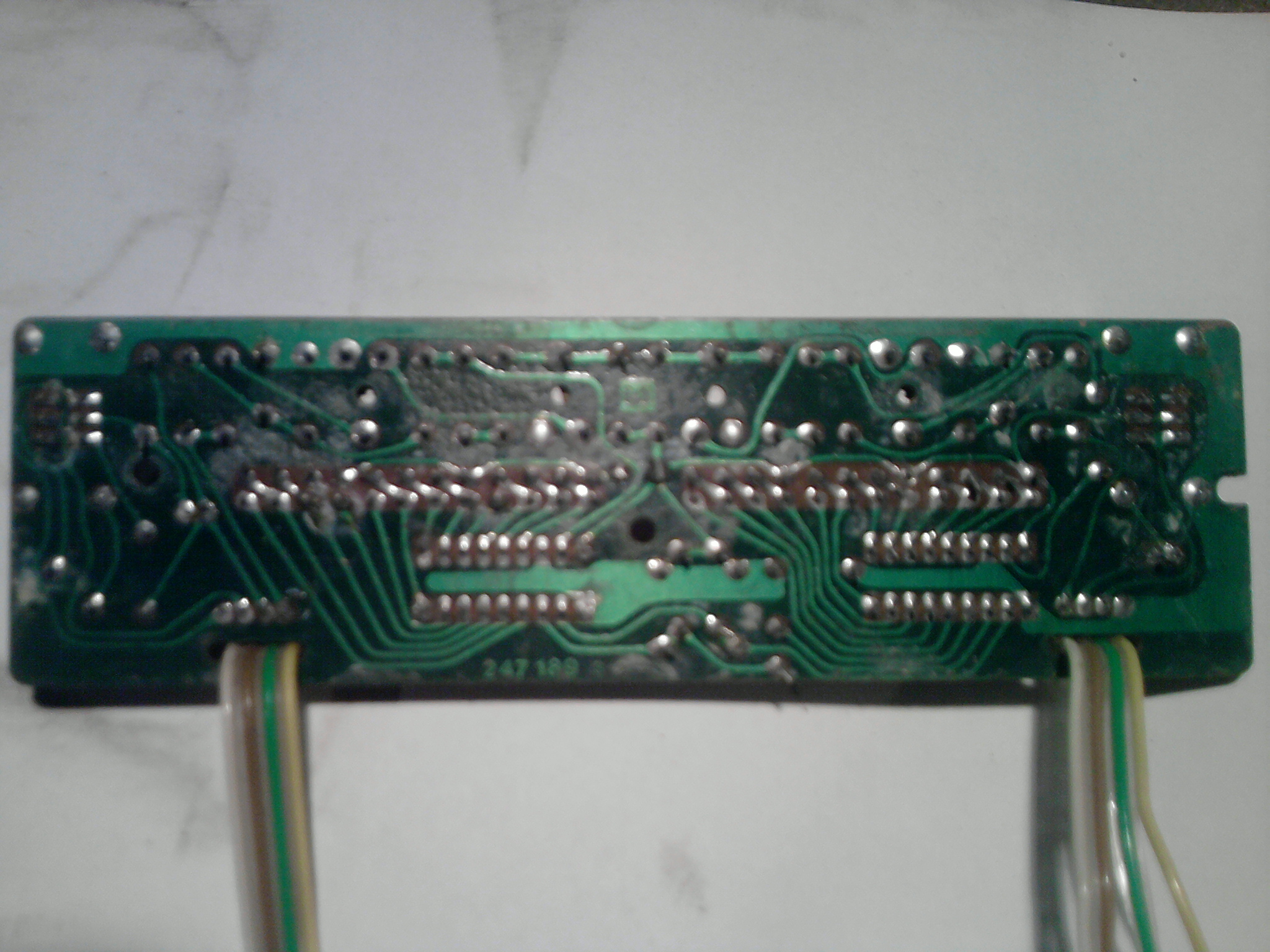

Sziasztok! Valaki megtudná nekem mondani ennek a kivezérlésjelzőnek a bekötését? Még 5 db zöld led híjja van. Sajnos ez a legjobb minőségű kép amit tudok csinálni! Előre is köszi szépen!
Milyen IC az ?
Ezt így nehéz lesz megmondani. Oldalanként négy madzag-ból gondolom az egyik a GND a másik kettő talán a szimm. táp a negyedik meg a bem.jel.
UAA180 a vezérlő IC tipusa,jól látom?
