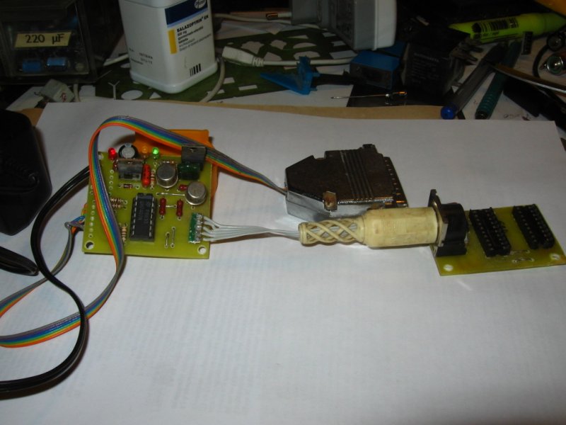

Sikerült beégetni a 16f690-et, egy külső foglalatban, visszaolvasva minden stimmel.Csinátam az égetőhöz egy külső pic csatlakozót és a WPB_F18_F16_F12_v1.29.1b-vel most minden jó. Köszönöm a segítséget.
Esetleg próbáld meg az eredeti v1.29-el, mert az a gyanúm, hogy amit most változtattam, az nem okozhatta a javulást, sokkal inkább az áramköröd. A v1.29.1 neked küldött verziója amúgy is egy tesztpéldány, elég ha csak a18F-es fülre kattintasz, láthatod.
Ha a v1.29 nem jó, akkor felteszem az v1.30b-t az oldalamra! Egyébként örülök, hogy jó lett!

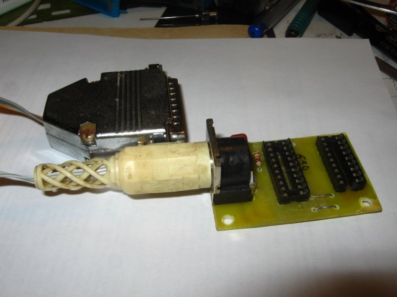

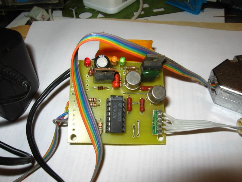

Én is nem régiben építettem meg a műszert. A Winpic800-zal nem sikerült beégetni a programot, mert a hex fájl olyan sorokat tartalmaz amit nagyon sok program nem értelmez megfelelően. Nekem a watt féle WPB_F18_F16_F12_v1.29b programmal, bár azóta elkészült az 1.30 is lásd feljebb és párhuzamos égetővelBővebben:WPB_LPT_v1 nem leválasztott ICSP
külső vendég foglalattal, simán sikerült beégetni. Előtte sokat kínlódtam más eszközökkel.Felteszek pár képet az égetőről.
