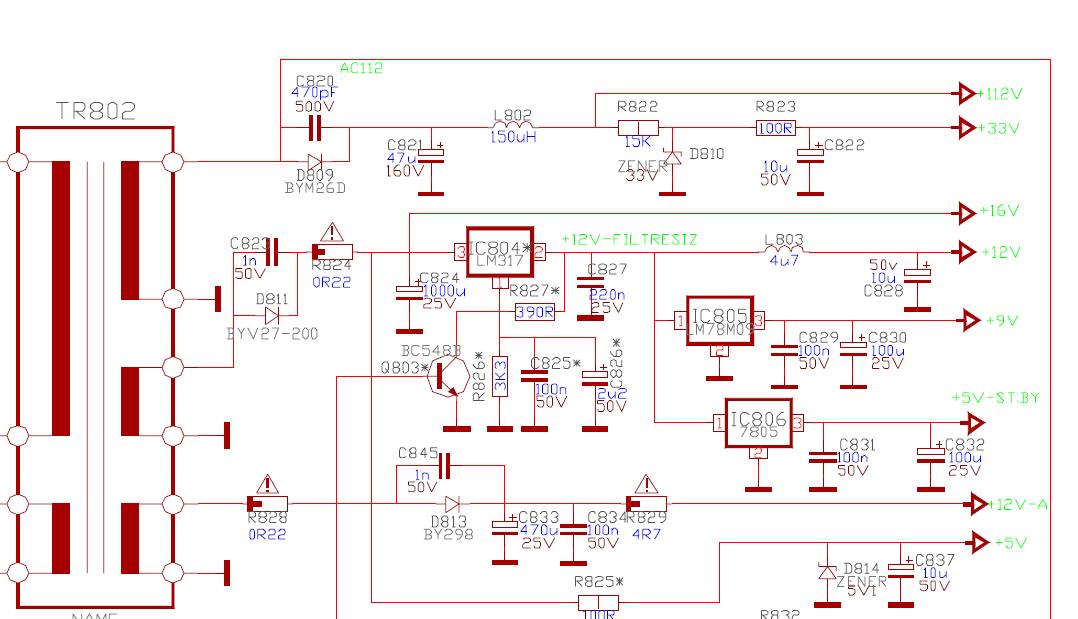

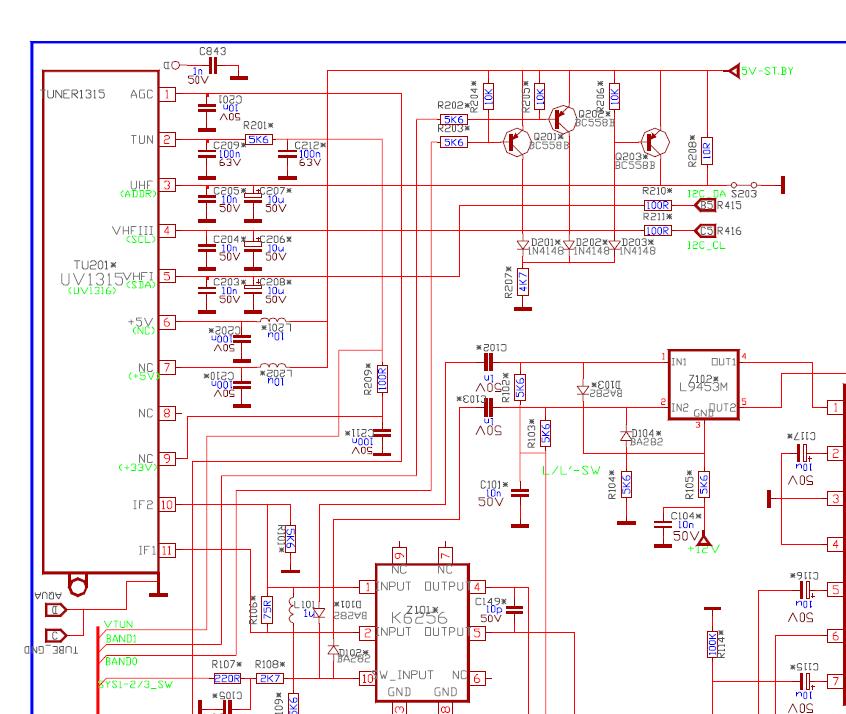

Közben kicseréltem a sortápfesz és a táp Ic körül a kondikat mert nehezen indult és sercegett. Kicseréltem a tuner körül is néhány kondit, alap probléma maradt. Fémmel a tuner antennabemenethez érve a h.sz. serceg, a kép is változik.
(#) kadarist válasza moltam hozzászólására (») Márc 15, 2011 /
Nézd meg, hogy a tápegység kiadja-e a 33V-os hangolófeszültséget és hogy csatornakeresés közben változik-e a feszültség a tuner TUN lábán.
