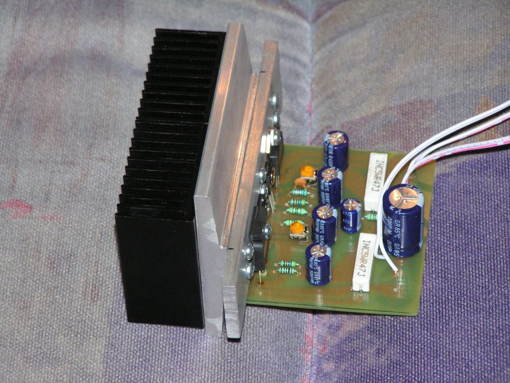

(#) skero válasza deadlyroberta hozzászólására (») Ápr 25, 2011 /
Tisztelt "ember fia" ha már 60V -al akarsz valamit kezdeni akkor ez sem drága és működik és lényegesen nagyobb teljesítmény mint amit a 2009 -es tud.Bővebben: Link

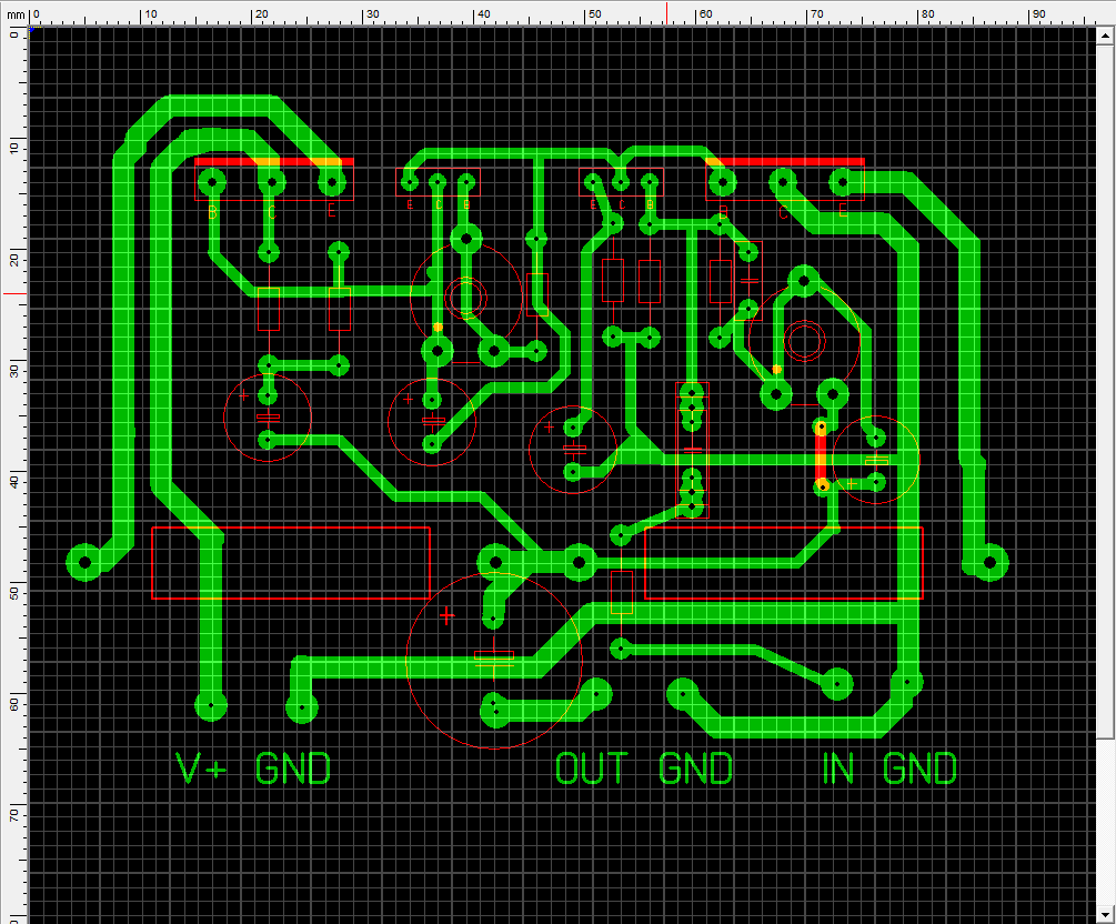

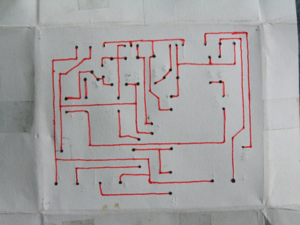

(#) doomkiller válasza skero hozzászólására (») Ápr 25, 2011 /
Hali! Esetleg ha megvan a nyákterve tudnád mellékelni?
(#) skero válasza doomkiller hozzászólására (») Ápr 25, 2011 /
Nem programmal terveztem. Kézzel rajzoltam ki a rajzolatot.
Ezt találtam hozzá. Valamit elcsesztem aztán a képen látható kék vonallal javítottam. A nyák lényegesen vastagabb vonallal lett rajzolva. Eléggé jól szól.

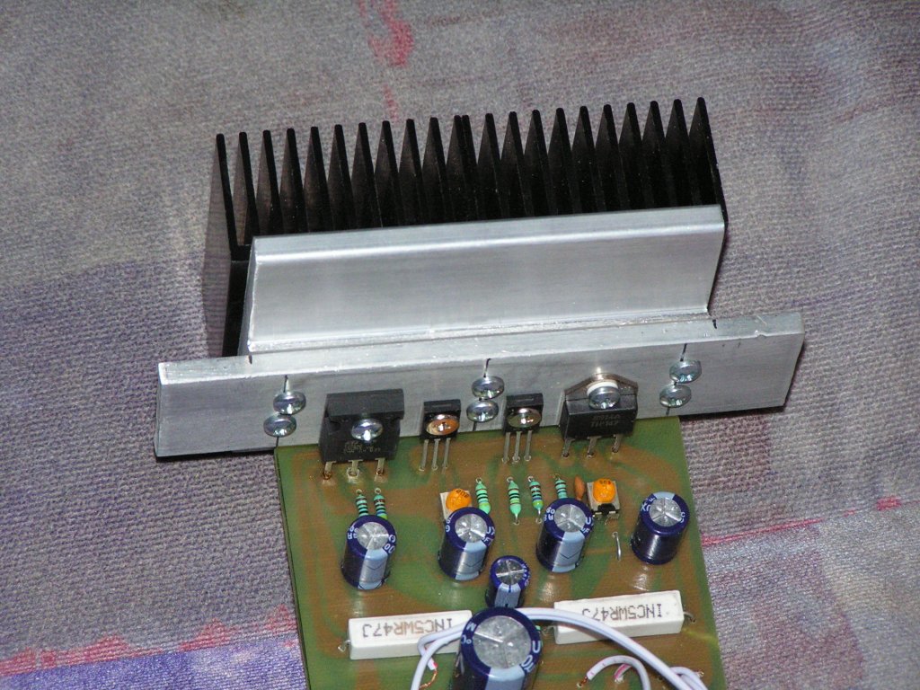

Üdv !
Én megcsináltam ezt az erősítőt, és jól is indult, ahogy írják a 30-35ma nyugalmi áramot be is tudtam állítani, de nincs tapasztalatom az ilyes fajta kicsatoló kondis erősítőkkel. Az lenne a kérdésem hogy a kimeneten mit kellene mérnem a kondi előtt után? 0v vagy fél tápfesz?
(#) doomkiller válasza Tetye hozzászólására (») Ápr 25, 2011 / 1
A kondi előtt a 2db 0,47 ohm-os ellenállás közös pontjánál fél tápfeszt kell beállítani az 50k-s potival.
(#) Tetye válasza doomkiller hozzászólására (») Ápr 25, 2011 /
Oks, ez is meg van és 15perc üresjárat után kell ennek lennie?
(#) szamóca válasza Tetye hozzászólására (») Ápr 25, 2011 / 1
A féltápfesznek pár másodpercen belül be kell állnia ha beállítottad.
Állítás után vársz hogy stabilizálódjon a hőmérséklet, és akkor állítod a nyugalmi áramot, és erre kell várni egy ideig állítgatások között.
Hali! Megcsináltam programmal a NYÁK-tervet átnéznéd légyszíves, hogy jó lesz e?
(#) Tetye válasza szamóca hozzászólására (») Ápr 25, 2011 /
Arra van esetleg ötlet hogy a kondi másik felén miért van 1-4 v körüli lassan eső fesz.?
A védelem nem kapcsol be emiatt az a gondom.
Esetleg ha a kimenet és a föld közé teszek egy soros 100nf100v kerámia kondit és egy 10R2w ellenállást az lehúzhatja 0v ra? Nem okoz ez bajt? Végül is nagyobb végfokban gerjedés gátló szerepe van. A kondi előtt pontos a fél tápfesz nyugalmi áram is 31-32 mA.
