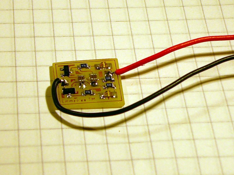

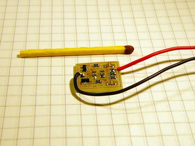

(#) emmzolee hozzászólása Márc 15, 2011 /
Unatkozásból csináltam ma egy smd multivibrátort. Fótózva Dry fóliával. A maszk 2 réteg, lézer nyomtatóval. A nyák 12X14mm, 0805 méretűek az alkatrészek. Azon lepődtem meg, hogy mennyire szépen tudtam 0.3mm-es vezetősávokat létrehozni. Le fényképezni azt nem tudtam, mert a gépem nem olyan jó. Arra gondoltam, hogy jó lett volna beültetés előtt beszkennelni. A gép nem a műhelyben van.
Ilyen lett:
(#) gulasoft válasza emmzolee hozzászólására (») Márc 16, 2011 /
A dry fóliás fotózás verhetetlen, és ráadásul nem többváltozós mint a vasalás.

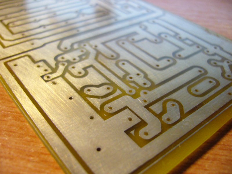

(#) storm hozzászólása Márc 16, 2011 /
Ezt a NYÁK-ot tegnap sikerült elkészíteni vasalásos módszerrel. Mi a véleményetek?
(#) BárányD válasza mps hozzászólására (») Márc 16, 2011 /
Köszönöm szépen !
(#) blackdog válasza storm hozzászólására (») Márc 16, 2011 /
Teljesen korrekt munka
Igaz nem spóroltál a vezetősávokkal, de biztos meg van az oka.
