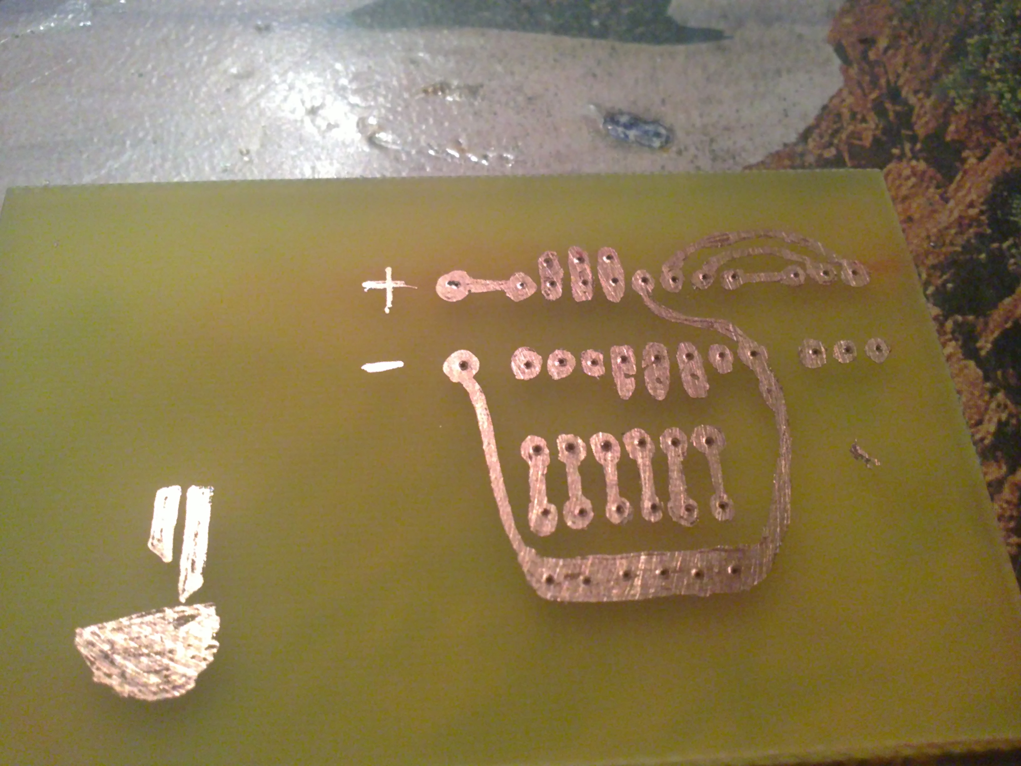

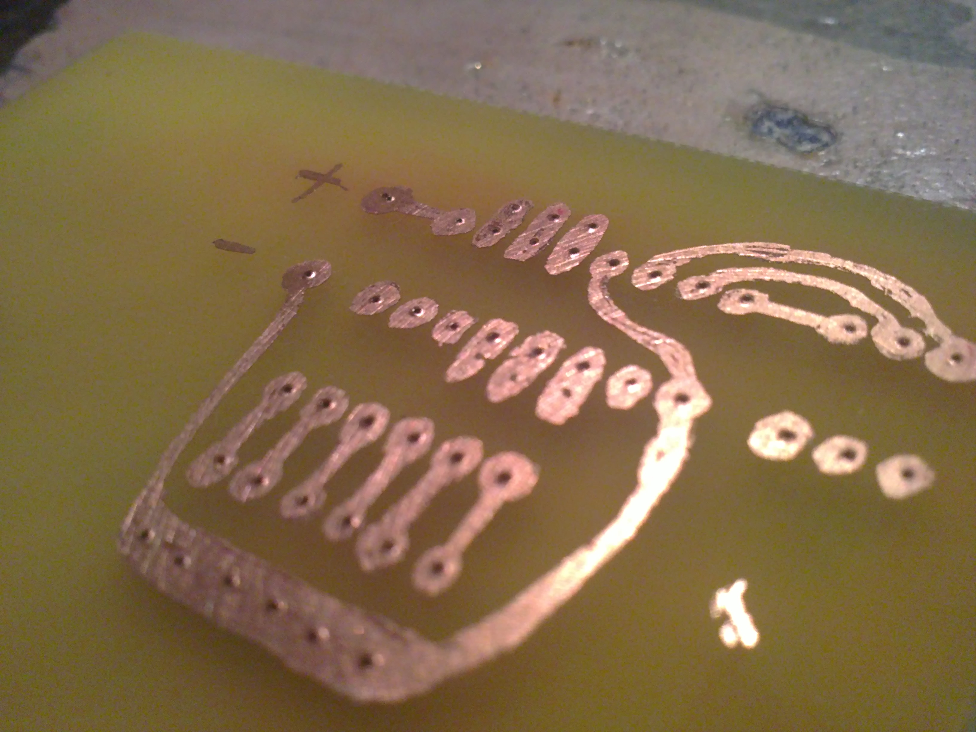

(#) BárányD hozzászólása Márc 17, 2011 /
Sziasztok !
Na készen lett életem első saját nyákja !
0.3 mm es alkoholos filcel csináltam . 4 egység sósav 1/4egység hidrogén peroxid . 8-10 perc alatt végzett is !
Kérlek mondjátok meg véleményeiteket róla !
Persze még a fúrás hátravan

(#) san398 válasza BárányD hozzászólására (») Márc 17, 2011 /
Első nekifutásra szerintem jól sikerült. (valahogy így nézett ki az én első művem is) Csak így tovább, lesz ez még jobb is.
(#) kaqkk válasza BárányD hozzászólására (») Márc 17, 2011 /
Legközelebb próbáld meg vonalzó mellett ,és tényleg jobb lesz ! Gratula az elsőhöz . Én az elsőt
a nővéremtől csent körömlakkal (és a benne lévő ecsettel csináltam ) Ez ahhoz képest gyári !
