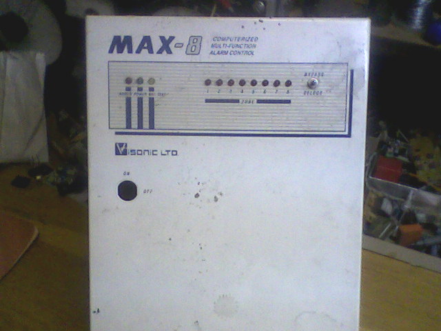

van valakinek dsc 510h bekötési rajza
(#) Syn7h37ic válasza jokipoki hozzászólására (») Márc 14, 2011 /
Van. Az angol végén a bekötési rajz.
(#) jokipoki válasza Syn7h37ic hozzászólására (») Márc 14, 2011 /
hali
Kösszi a segitséget már csak a max 8 nak kellene a kezelöi köny de ez ha jol tudom kulcsos volt képet felraktam már de csatolom most is
Ennek a kőkori riasztónak az egyetlen kezelése a kulcsos kapcsoló. Nem programozható. De, ha tudsz a beléről is egy jobb minőségű fotót, akkor biztosabb lennék benne.

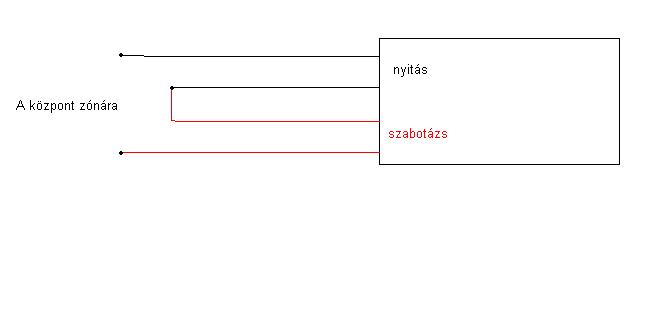

A bekötési rajz nekem is megvannak,csak azt nem értem,hogy a nyitásérzékelőnek négy vezetéke van.Hogy melyik vezetékeket zárjam ellenállással,ha kettő nyitásérzékelőt akarok kötni egy zónára.
(#) Syn7h37ic válasza tck1993 hozzászólására (») Márc 14, 2011 /
A 4 vezetékes nyitásérzékelő két vezetéke a szabotázs, két vezetéke a normál reed.
Ezeket könnyen kiméred. Ha nincs a mágnes nyitás közelében, akkor az a szabotázs, amiken rövidzárt mérsz. A másik kettő a normál nyitás. Ez akkor ad rövidzárt, ha a mágnes a nyitás mellett van.
A normál nyitásokat kell ellenállással lezárni. A szabotázs vezetéket nem kötelező használni, ha mégis akarod, akkor vagy a központ által ajánlott szabotázs bekötésként használod, vagy egyszerűen sorbakötös a normál nyitással. A sima sorosítás egyszerűbb, és ugyanúgy ellátja a külső mágnes elleni védelmet.
A rajz szerint.
A maradék két szabad érre tudod az ellenállást illeszteni.

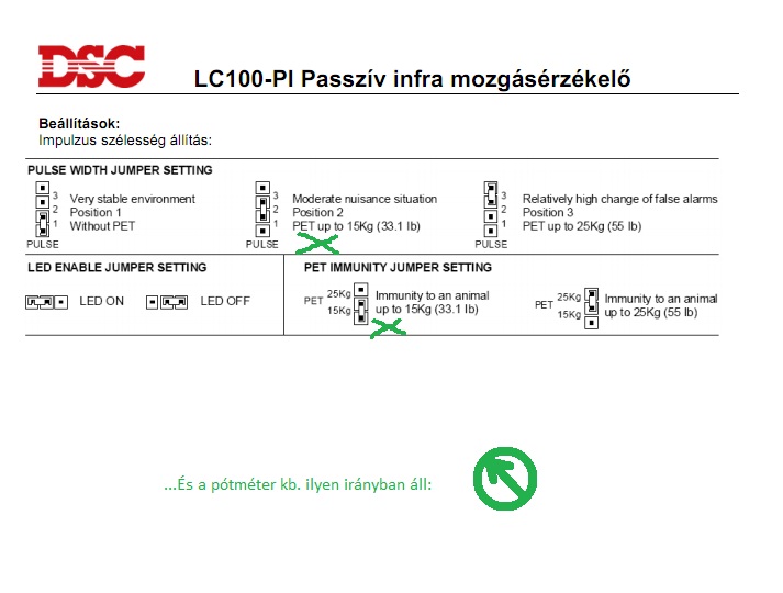

Pc1864-em van LC-100 érzékelőkkel, DEOL bekötéssel.
Kb. 3 hete kötöttem be a rendszert, és azóta 3 téves riasztásom volt. (mind teljes sötétségben, éjjel)
Szerintetek miként módosítsam a beállításokat az érzékelőimen?
Csatolom a beállításaimat.
Tudom, hogy nem túl jó érzékelőt vettem, de ez így használhatatlan.
Olyan zónákon történt riasztás, ahol nem is lehetett mozgás. (ja, és pókháló sincs ), nincs állatom sem, mégis 15Kg-ig állatvédelem volt beállítva.
Most akkor mit kéne állítanom rajta?
Az segít, ha az érzékenységet módosítom?
Vagy állítsam 25 Kg-ra a nem létező állatomat?
(#) Syn7h37ic válasza Halek hozzászólására (») Márc 16, 2011 /
A Pulse width jumper legyen középső állásban (ahogy most is). A potit húzd le kb. negyedre.
A központ doboz le van földelve? Érdemes, a zavarok csökkentése miatt.
Amire figyelni kell a mozgásérzékelőnél, hogy ne lássa közvetlenül a hőforrásokat, pl. radiátor kályha kazán, ugyanis az áramló forró levegő okozhat téves riasztásokat. Ha továbbra is vannak téves jelzések, akkor a pulse jumpert rakjad 3. állásba, és a potit fél állásba.
