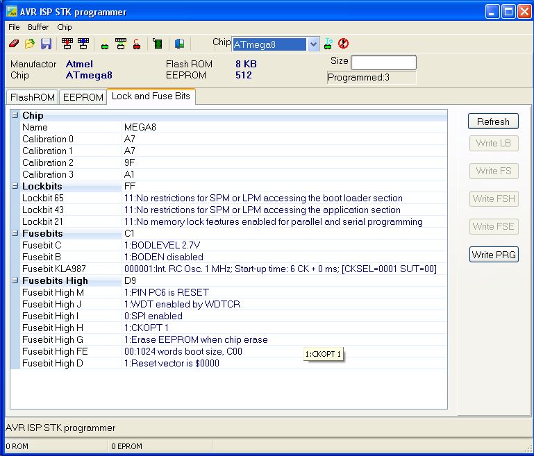

Megnéztem szkóppal is: áll a proci teljesen, nem is próbál a kijelző felé küldeni semmit. Ha megnyomom a gombot, akkor viszont látok mozgást, kb 1 másodpercig, de a kijelzés nem változik tőle, marad a felső sor tele kockákkal.
Szerintem továbbra sem azt égetem bele (vagy nem úgy), amit kéne. A kijelzőt lepróbáltam egy másik cuccban, ott megy.
Ha sikeresen beégetted a hexet és az eepromot, azzal szerintem nem lehet baj. Amivel valószínűleg gond van az a fuse bitek beállítása, de az általad megadott paraméterek alapján nem tudom hogyan kellene beállítani.
Lehet, hogy a procim nem jó, mert A-s ?
ATMEGA8A-PU
