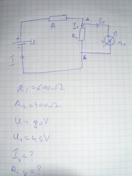

(#) Dayday hozzászólása Márc 16, 2011 /
Hello....valaki segit megoldani ezt a feladatot?...koszonom elore is
(#) kadarist válasza Dayday hozzászólására (») Márc 16, 2011 /
Ismered O h m bácsi törvényét? Egyébként rossz helyre írsz.
(#) Dayday válasza kadarist hozzászólására (») Márc 16, 2011 /
persze hogy ismerem...I1 et ki is szmoltam de Rv vel van a gond
(#) bihari laci válasza kadarist hozzászólására (») Márc 16, 2011 /
Köszi meg probálom.
(#) Auth Zsigmond válasza Dayday hozzászólására (») Márc 16, 2011 /
Kérlek, légy figyelmesebb, ha műszaki problémát kívánsz megoldani/megoldatni!
Az ábra alkatrészeinek jelölése, a felsorolás és a kérdés nem fedik egymást! (Hol az R2, melyik az RV?)
Persze lehet találgatni, de az ember nem tudja mennyi, ha nem tudja miről van szó. Jelöld be korrekten, és a kadarist által megnevezett bácsi törvénye alapján magad is játszva meg tudod válaszolni a kérdésedet!
itt a hejes rajz.....meg tudok oldani problemakat csak ijen nyilas V meterrel nem dolgoztam mert meg nem tanultuk

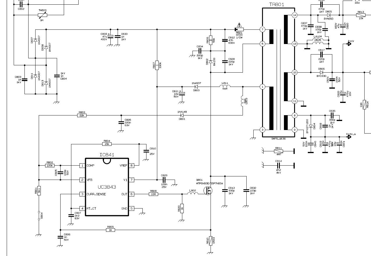

Került hozzám egy kis 37cm-es Orion csoda. 11AK36A2 sasszé.A jelenség az volt,hogy kikapcsolás után másnap már nem indult el. A tápjában a FET oda volt az biztos.Kicseréltem de semmi változás.Egyértelmű,hogy nem áll fel a táp csak az a kérdés,hogy a tápban van gond vagy valami beterhel neki és azért nem indul el. A sorvégfok környékén látszólag minden rendben bár nekem kicsit fura,hogy ha kiforrasztom a sorvég tranyót akkor a nyákon B-E között olyan 10ohmot mérek .Ez normális? Ha esetleg van valakinek valami ötlete ,hogy mit érdemes megnézni nagyon szívesen veszem.Köszönöm.

(#) BarnaPili válasza pitro hozzászólására (») Márc 17, 2011 / 1
A tápban nézz szét jobban,ha a FET zárlatos volt,lehet hogy vitte magával a táp IC-t is.Továbbá a gate-ben szokot lenni egy ellenállás,az is szeret megszakadni.A FET megkapja a 300V-ot?A 10 ohm lehet normális,ha a sorvégtranzisztor ellenállásos.Mi a típusa?
István

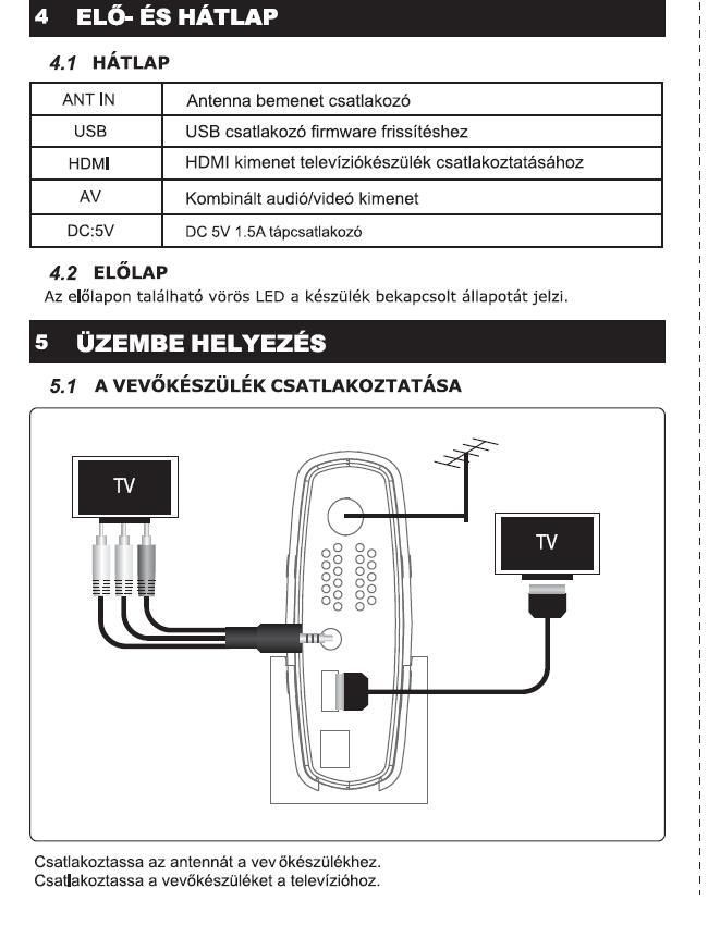

ALKOR HD-500 mini set-top box
MPEG4/H-264 hd DVB-T vevö
kedves kollégák a segitségetekre szorulok , vettem egy mini set-top-box ot de sehogy sem tudok képet találni rajta , nem jön át rajta semilyen hagyományos tv müsor sem , megkapja az antennát , rca av kimenetéröl megy a tv-be (menne) a jel de semmi sem megy AV csati kiválasztva a TV-n. távirányitora érzékeny ki.be lehet kapcsolni , mute, ,de még a menüt sem sikerül megkapni vele , kérlek benneteket ha tudtok ötletet adni vagy véleményt , hátha elörébb jutnák , (lehet, hogy rossz?)
elöre is köszönettel Feri
(#) kadarist válasza Fülöp Ferenc 49 hozzászólására (») Márc 18, 2011 /
Így csatlakoztattad?
(#) Fülöp Ferenc 49 válasza kadarist hozzászólására (») Márc 18, 2011 /
igen így csatlakoztattam , a hagyományos erösitös padlás antennához , a manapság kaphato vevöantennához ,
de semmi nem jön be m ég a menü sem , készülék pirossal jelzi hogy bekapcsolva , 3 av csati van a tn-n, mindhárommal probáltam , 2 scart bemenet van a tv-n azt is mindkettöt , van egy rca AV-Scart átalakito, kapcsolóval , mindkét állásban probáltam (jel ki vagy be ) de nincs menü .ez aggaszt , köszönöm a válaszodat, Feri

(#) pitro válasza BarnaPili hozzászólására (») Márc 18, 2011 /
Köszönöm a tanácsokat. Biztos ami biztos a táp ic-t is kicseréltem de semmi változás.A FET megkapja a 300v-ot.Nagyon az az érzésem,hogy beterhel neki valami és azért nem pörög fel.Egyébként a sorvégfok tranyó egy BU 808DFH ami ha minden igaz valóban ellenállásos és darlington ugye. Nem tudom,hogy lenne e értelme lekötni a tápról a sorkimenő részt és úgy megnézni,hogy a többi táp megvan e?
(#) kadarist válasza pitro hozzászólására (») Márc 18, 2011 /
Valamilyen életjelet produkál a tévé? Pittyegés, kattogás, LED-villogtatás... Nézd meg az R807-et és cseréld a C811-et.
