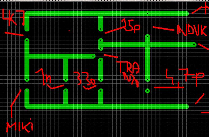

Helyesbítek. 4.7 pF helyett még semmit sem tudok. Eközben elkészítettem egy nyákrajzot hozzá? Ez így jó? Persze ezt kézzel fogom, méretarányosan átrajzolni.. Nagyon, de nagyon várom már a válaszokat. :pirul:

A nyákrajzodon javíts, mert ez nagyon nagy így! Sok lesz a parazitainduktivitás, és minden féléket beantennázhat.
A 2N3904 szerintem jó lesz. És 4.7pF az viszont kritikus értékű. Javaslom, hogy használj trimmerkondenzátort. Ennek hiányában pedig köss sorba 4db 22pF -osat, és még ezekkel sorba egy 33pF -osat. Elvben 4.7pF -et fogsz kapni, mint eredő kapacitásérték.
Próbálj meg J jelzésű, vagy mégpontosabb kondenzátort keresni. (a j betű az érték után szokott lenni)

(#) janikukac válasza szucsip hozzászólására (») Márc 19, 2011 /
A nyákot azt persze nem így fogom csinálni. Trimmer kondim nincs. Ezeket nem tudom egybekapcsolni. Akkor sajnos nem lesz munka, pedig annyit terveztem. Nincs valami ötleted, mit csináljak most. Szeretnék nyákot rajzolni, stb.

(#) janikukac válasza zolika60 hozzászólására (») Márc 19, 2011 /
Épp most találtam 100kOHM-ot, mostmár a 220at kell megoldanom. Az jó lesz, ha 150 + 50 OHM megy oda? Mingyárt felrakom a nyákrajzot. Le kell majd ellenőrizni.
Itt a nyákrajz. Kérlek titeket, gyorsak legyetek. :pirul: Nem hiszem, hogy méretarányos, dehát, kézzel rajzolok.
(#) zolika60 válasza janikukac hozzászólására (») Márc 19, 2011 /
Sajnos ezt a formátumot nem tudom megnyitni, de gondolom hét darab alkatrésznél nem követsz el hibát.
