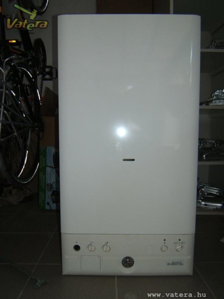

Ariston 24kw-os kombi Eurokombi)oldalturbós gázkazán elektromos paneljáról honnan lehetne kapcsolási rajzot letölteni?Sajna elfüstölt valami a panelen (így se meleg víz,se fűtés.
(#) gazszeres válasza klaubern hozzászólására (») Márc 19, 2011 /
Nem szolgálhatok jó hírrel, Már számtalanszor kerestem én is panel kapcsolási rajzot, de nem sikerült. Az ok igen prózai, nem is illik bele nyúlni a gyártók és a szerviz előírásai szerint. Jobb esetben találsz egy elektron műszerészt aki bele néz, de mi biztosítja azt, hogy a gáz biztonságtechnikához is ért. Olyan szaki aki mind kettőhöz korrekten ért? Ritka, bár biztosan van.
Javaslom hívj egy szakembert, a panel nem vágyott jobbra szenderülésre azt valami okozta. Először a hibát kell megkeresni, csak utána a panel. Nagy nekibuzdulásban ennyire jutottam.
Remélem sikerül meglelnetek a hibát. Majd írj róla.
(#) ptesza válasza gazszeres hozzászólására (») Márc 19, 2011 /
Aristonék túlcsicsázzák az elektronikát.Az is lehet ,hogy kínában gyártatják olcsón a panelokat. Egyébként jó cucc lenne.
(#) gazszeres válasza ptesza hozzászólására (») Márc 19, 2011 /
Kár lenne ily sokat lépkedni a pesszimizmus világába, végül is ez is egy kazán, mely, már működik nem csak kis hazánkban, hanem ki tudja még hol. Javítható! Egyszeri, egyedi most feladom ez vacak, így nem igaz. Egyetlen kazán gyártó sem törekszik arra, hogy vacakot gyártson.
Mellesleg az ariston veri a közepes szintet. Legyél kicsit türelmesebb, a világ legjobb készülékeiből is akad egy az ezerből ami valami vacak alkatrészt kapott. Ebből nem ítélünk, mert ha így lenne már nem lenne gyártó.
