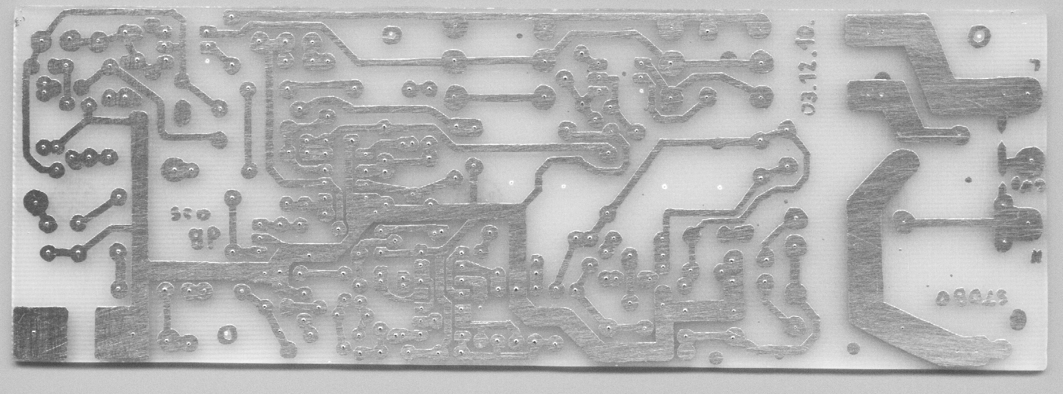

Tehát én ezt úgy szoktam csinálni,hogy:
-kinézem a kapcsolást, -ellenőrzöm, hogy működőképes-e(ehez átnézek más ilyen ICvel készült kapcsolást,és az ic bekötését....) -megveszem(összeszedem) az alkatrészeket(innen már tudom hogy milyen távolságra esnek a lábak) -lefixálom magamba,hogy bizonyos alkatrészek hova esenek(potik,csatlakozók,kontrol lámpák ledek...) -praktikusan elkezdem az IC vagy a legtöbb lábú alkatrész köré elhelyezni az alkatrészeket,közbe kötözgetem is össze őket a kapcsolási rajz szerint. és kész is a nyák tervünk! Vigyázz az alulnézet(nyák oldal) és a felülnézet(alkatrész oldal) NE keverd össze! Én egyébbként 10 évig sk rajzoltam! a tervet és a nyákot is.Csak most tértem át a progi használatára,mivel ezekután fotó eljárással akarom késziteni a nyákokat. És végül egy általam készített nyák a mellékletbe.
