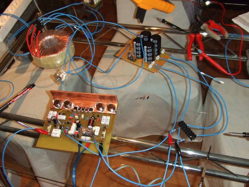

Sziasztok, gondoltam megosztom veletek, hogy nagynehezen elkészült a PA300 panelem!
Tökéletesen működik! Semmilyen bugás nincs, kristálytisztán szól! Ez életem első erősítője és sikerült! Köszönöm mindenkinek aki segített! Ha lesz időm hamarosan elkezdem majd a 2. panelt is...

Gratulálok és remélem sokat okultál az építés során. Én az enyémből kidobáltam az 5534-eket és tettem bele régi bontott Philips TL071-eket.Az eredmény igencsak meglepő
Ezen már én is gondolkodtam ,ha pa 300 -at építenék nem az NE ict raknám hanem TL -t. Az 5534_ nek jobb a jel -zaj viszonya ,de a jó kis Jfetes TL nem olyan gerjedékeny.
Hát én annyira a nullárol kezdtem, hogy azt sem tudtam mi az az egyenáram, váltóáram, mi az a polaritás, mi az a tranzisztor, dióda, stb.
Nagyon sokat tanultam az elektrotechnikárol az építés közben. Nemrég egyébként csináltam egy poloskát is és az is műkődik!

Ok. Majd a második panelt így csinálom akkor meg és megnézem ugy a különbséget.
A most kaphatóakkal szerintem ne próbálkozz ,ha így tetszik.Olyan régi Philips-et már csak bontani lehet...
