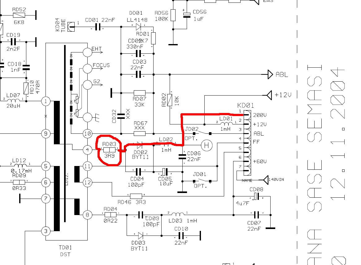

(#) norbeat hozzászólása Márc 23, 2011 /
Sziasztok a segítségeteket kérném.
Orion t2950 flat tv. Tünet: bekapcsoláskor sok vizszintes fehér csík látható "szürkés" háttér, gyorsan világosodik majd kikapcsol a mindez kb. 3mp. A primer oldalon az összes elko cserélve, nem találtam egyéb zárlatos vagy szakadt alkatrészt, mit probáljak még keresni?
(#) kadarist válasza norbeat hozzászólására (») Márc 23, 2011 /
Hiányzik 200V-os katódtápfeszültség a képcsőpanelról. A sorkimenőtrafóról jön ez a feszültség, kövesd végig az útját.

(#) norbeat válasza kadarist hozzászólására (») Márc 23, 2011 /
Köszönöm a választ, már korábban irtad hogy ezt a feszt egy kondin kell mérni, de itt van három elko illetve egy folia kondenzátor, és egy ötforintos átmérőjű kék kerámia, melyiken? a képcsőpanelen lévő összes ellenállást kiszedtem és kimértem azok jók. de van itt egy soklábu (kb 8-10 lábú egysoros talán philips emblémás alkatrész azt nemtudom mi), és egy tranzisztor és diodák is, a diodák jók. A sorvégröl megy két vezeték is direktbe erre a panelra. Sajnos most nincs elöttem a készülék majd holnap reggel megnézem még mert van egy fehér szinü ellenállás kinézatü valami aminek nincs ellenállása viszont csak alig olvashato betük vagy számok lehetnek rajta ezt sem tudom mi. Ne haragudj hogy hosszu lett. A méréssel igyekeznem kell mert pár másodperc alatt tulságosan kivilágosodik és lelövi magát védelmböl. A biztositék nem megy ki.

(#) kadarist válasza norbeat hozzászólására (») Márc 23, 2011 / 1
Nézd meg, hogy nincs-e megszakadva a sortrafó 4-es lábára csatlakoztatott biztosíték-ellenállás (RD03).
