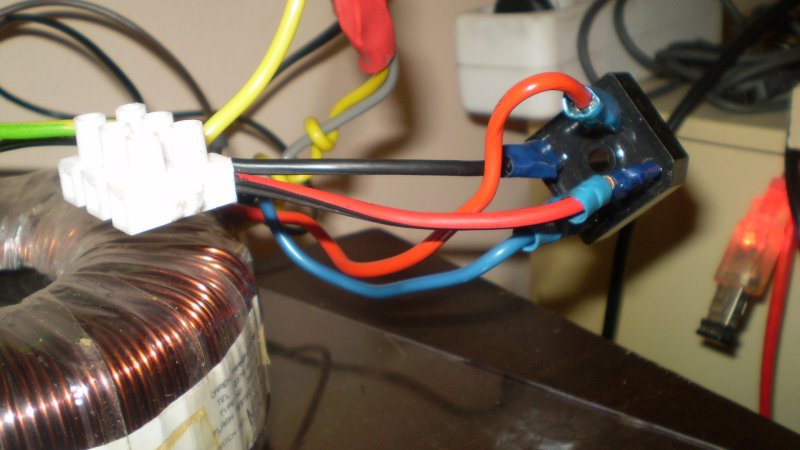

Hát kezdő vagyok ilyen téren nagyon, első erősítőmet épetettem volna meg. A kötéseket így csináltam :
Van a dióda híd - > egyik sarka le van csapva és rajta egy + jel, itt jön ki a + 35V , vele szemben a -35V és így a maradék két sarokra tettem a trafó két (piros / kék ) végét. Amíg nem kapott földet hibátlan volt, adta is 35 V csak az erősítő részénél gondok voltak és nem szólt. Ezért elkezdtem babrálni és a még nem rögzített trafót arréb raktam és pont úgy hogy összeért a tekercs ( sárga/szürke összekötött föld lába a diódahíd +35 V os részéhez) egyből áram le , kb 1~ fél mp-ig tartott ez az állapot. Elmentem vettem másik dióda hidat, ugyan így bekötöttem, kapcsolás , ugyan ez a jelenség , diódahíd azonnal serceg és melegszik, a trafó azonnal lagyons lett, míg előtte mikor járattam és nem szólt az erősítő rész akkkor kb 40 percig stabilan adta a 34V-ot és egyáltalán nem melegedett.
Hát ezért gondolom én hogy a trafóval van gond, bár lehet az erősítő nyákjában keletkezett hiba miatt megy el a dióda híd? Esetleg valami módszer amivel ki lehet mérni a trafót , hogy az jó e?

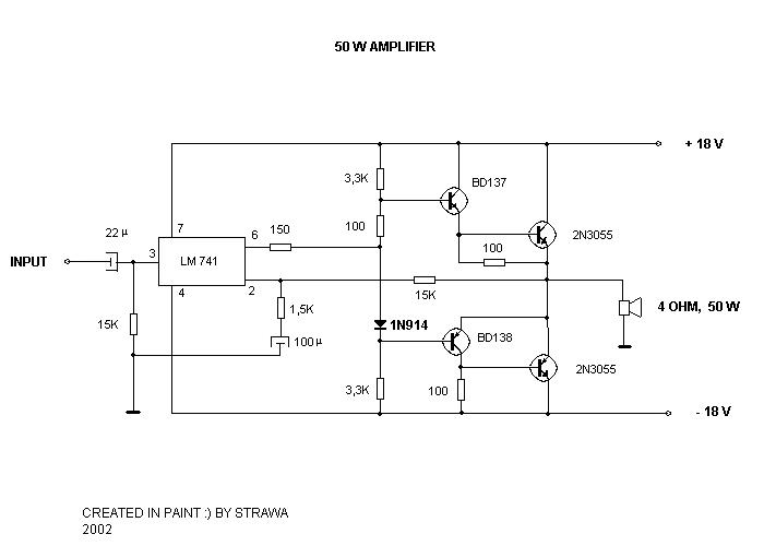

Azt szeretném kérdezni, hogy a mellékelt erösíttöt megépítette már valaki?Müködö képes lehet ez a kapcsolás?Mert van otthon 4 darab 2n3055-öm és erösíttöt szeretnék belölle csinálni.Nekem elég lenne 30W is 4ohm-on.
Köszönöm

(#) ThomAce válasza WaRL0 hozzászólására (») Máj 2, 2011 /
Itt már számolgattunk páran, és 2x16V-ról még a 30Watt is vadítóan sok 4Ohm-os hangszóróra. Nem valószínű, hogy képes leadni 50Wattot 2 x 18V tápfeszültségről.

(#) reloop válasza WaRL0 hozzászólására (») Máj 2, 2011 /
A 2N3055-höz ilyen jellegű kapcsolást ajánlok.

Ebből a kapcsolásbol +30-40V al mekkora teljesítményt lehet kihuzni?
Vagy a 2. verzió jön képbe, hogy kell egy egszerü, jóhangú 30W os erösíttő kapcsolása.
Szia! 30W 4ohm 35-40V tápot igényel. A kapcsolást egy az egybe megépítheted a 2N3055-tel. Ha nagyobb nyugalmi áramra lenne szükséged, mert egész halkan hallgatva torzítást észlelsz, akkor az R6 értékét kell csak csökkentened. A rajzon nem szerepel, de az input és a test között legyen 1Mohm-os ellenállás.
(#) WaRL0 válasza reloop hozzászólására (») Máj 2, 2011 /
Nagyon jó!Köszönöm.Esetleg ha lenne hozzá nyák-rajzod azt is nagyon megköszönném!

(#) kaleval hozzászólása Máj 2, 2011 /
A bekötésem tuti jó , mivel működött előszőr
de itt egy kép ezen láthatjátok így kötöttem be , mostmár tuti ,hogy az erősítő részében van a hiba, bár ránézésre semmi nem látszik ( nincs égés, minden kondi normális állapotú, egyik sem puklis, ellenállások is egyben ) szóval valószínűleg a végfok húzta a rövidebbet. Esetleg valami módszer , amivel meglehet mérni a végfokot , hogy jó-e ? vagy valami ami alapján tutira azt lehet mondani hogy rossz? TDA7294V -t használtam, de úgy érzem érdemesebb újrakezdeni az egészet. Olcsóbb és gyorsabb újból megépíteni , mint találgatni , amennyiben nincs módszer a végfok kimérésére

(#) reloop válasza kaleval hozzászólására (») Máj 2, 2011 /
Helló! A fotóból nem látom, hogy a diódáról hová mennek a vezetékek :no:
A trafó az szép egészséges, nem pörkölődött meg
A TDA-val annyit tehetsz, hogy megméred a 13,14,15 lábak egymáshoz illetve a testhez képest zárlatosak-e.

(#) kaleval válasza reloop hozzászólására (») Máj 2, 2011 /
Nos hát megmértem , 2x mert hídban akartam eredetileg.
az Egyik végfokon : földnél sípol a 15 és 14 illetve 15 és 14 egymásra is sípol a másikon a földre csak a 15 sípol, és ott egymásra egyiksem. Ebből következik hogy akkor mind két végfok elszállt ? vagy ha a 15 sípol földre az nem baj?
Azt az IC-t amelyiknél a 14,15 láb egymás közt zárlatos, nyugodtan kiveheted. A 15-ös láb össze van kötve a hűtőfüllel, a hűtőbordán keresztül is létre jöhet zárlat. De meg kéne nézni külön a negatív táp pufferkondiját is.

(#) Alkotó válasza kaleval hozzászólására (») Máj 3, 2011 / 1
"Egyben" nem tudod megmérni, ha valami zárlatos. Szét kell választani a tápegységet és a végfokot. Először a tápot kell mérni, és ha az jó, utána jön a végfok, de áramkorláttal.
A fotón semmi hasznos nem látszik, de a mérés úgyis megmutatja jó-e vagy sem.
