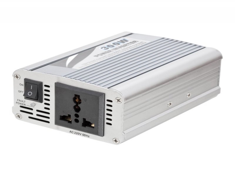

(#) greenpower válasza kameleon2 hozzászólására (») Márc 25, 2011 /
„Azért arra kíváncsi vagyok, hogy az invertert hogyan teszed olcsóvá...”
Itt van két teljesítményben hasonló inverter.
SMA Sunny Boy Grid Tie Solar PV Inverter - SB1200
1000w grid tie power inverter
Számomra mindkettő ugyan azt nyújtja, az olcsóbb még alkalmasabb is mert párhuzamosan használom a paneljeimet. Miért drágább 500%-al az SMA?
Szerintem a különbség ugyan az mintha mondjuk Hi-Fi-t vennél, miért vegyek high-end Sony-t mikor az igényeimet kielégíti az olcsóbb Tesla is.

(#) kameleon2 válasza greenpower hozzászólására (») Márc 25, 2011 /
Nem találtam hirtelen konkrét adatlapot az említett Grid Tie Power 1000-es inverterről. De van hasonló kínai inverterem, csak kisebb méretben - az négyszög, valamint a másik ilyen "módosított színusz" és nincs benne trafó - lehet, hogy ezért olcsóbb? Vagy azért, mert ventillátoros (hamar megadja magát)? 300W/4980Ft+ÁFA - akkor az enyém mégis olcsóbb fajlagosan! Vagy lehet, hogy olcsóbb kondenzátorokat tartalmaz és hamarabb elpukkan? Ettől függetlenül - igen - valószinűleg azért is drágább, mert ezt fogadja el a szolgáltató - és mellesleg valakinek a kis pénzecskéje is rajta csücsül az áron. De legalább műszakilag jó szinvonalat képvisel - ez tapasztalat. Hasonlatképpen én inkább egy Paravicini-t és egy T...O gazdaságos erősítőt mondtam volna. Persze mindegyik működik - többé-kevésbé.
(#) westhorses válasza kameleon2 hozzászólására (») Márc 25, 2011 /
A képen látható készülék csak egy sima inverter , és nem egy Grid Tie Inverter!! Legalábbis szerintem. A kettő azért nem ugyan az!!
(#) pudding1 válasza westhorses hozzászólására (») Márc 25, 2011 /
(Gyanús volt a hogy négyszög jelet írt a grid tie inverternél......bárcsak ott lehetnék amikor a képen szereplő invertert a hálózatra dugják....vinnék nyársat meg szalonnát is... )
(#) westhorses válasza pudding1 hozzászólására (») Márc 25, 2011 /
Én is csatlakoznák a sütögetéshez
Hello
A négyszög, valamint a "módosított szinusz" inverterek manapság nagyon olcsók. A tiszta szinuszos (pure sine wave) 30-40% drágább de még ez sem alkalmas visszatáplálásra.
A visszatápláló inverternem a sima szinuszos inverterekhez képest egy csomó paramétert kell még figyelnie, frekvencia, feszültség, fáziseltolódás, plusz a jobbaknak rendelkezni e kell optimális teljesítménypont követéssel (Maximum Power Point Tracking(MPPT)) ezért drágábbak mint a sima inverterek.
A modern inverterek már nem trafósak hanem felvezetősek és ezért tényleg olcsóbbak lehetnek.
