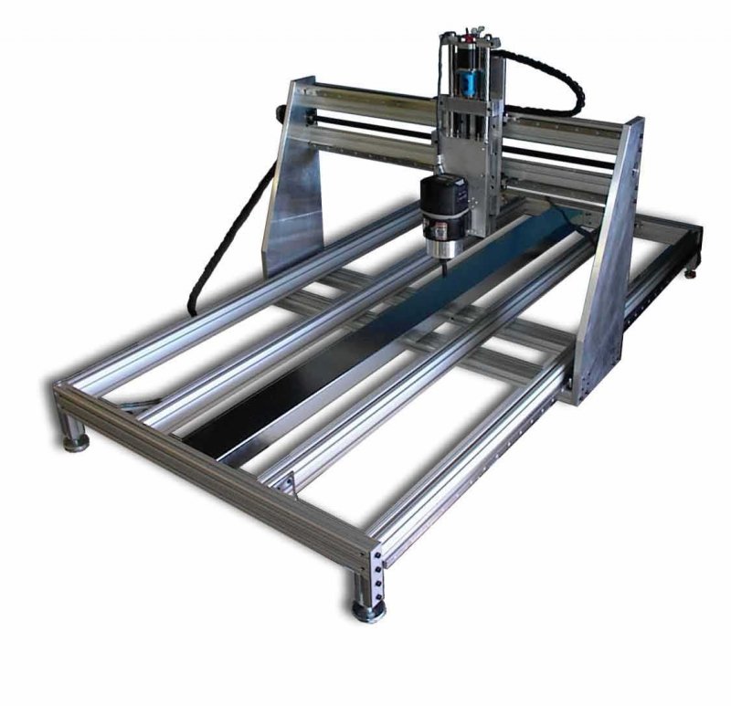

Mindegy melyikkel számolod csak maga sín 15000Ft.
(#) gulasoft válasza kulzol60 hozzászólására (») Márc 25, 2011 /
Mondjuk azért, hogy ne legyen a vázban 0.5mm-nél nagyobb eltérés. Hogy húzol derékszögbe egy olyan kockát ahol az egyik oldal rövidebb mint a szemben lévő oldal. Vághatják 100%-ba derékszögbe ha nem stimmel a méret. Egy négyzetnél nagyon fontos, hogy a szemben lévő oldalak egyformák legyenek, persze ettől lehet még paralelogramma, ezért kell hogy derékszög legyen a vágás, és akkor tuti jó lesz a váz.

(#) kulzol60 válasza gulasoft hozzászólására (») Márc 26, 2011 /
Nem bosszantani akarlak ,ha nem segiteni .
Sokkal kerativabban is lehet jo vázat épiteni és kevesebb meloval ( és igy gyorsabban ) .
Pl használj szerelöpadot amikor arra épited a csapágytartoit ( ez lehet akár az Y asztalod alja is ) és igy még váz sem kell .
Vagy nézd meg a csatolt képeket .
(#) kulzol60 válasza kulzol60 hozzászólására (») Márc 26, 2011 /
Még valami .
Ezen a verzion tulzottan kicsit de nem egyformák az profilok de mégis akár századmiliméter pontos a váz .
(#) gulasoft válasza kulzol60 hozzászólására (») Márc 26, 2011 /
Nagyon szépek, kár hogy minimum 50000Ft alu van bennük.

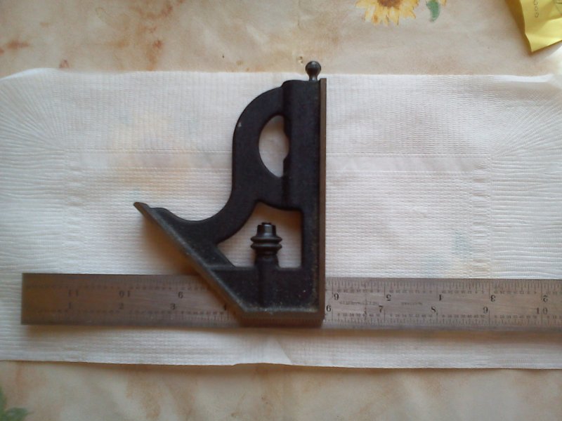

Aha, ez jó, már csak 4 pontos derékszög kell.
(#) sunraw válasza gulasoft hozzászólására (») Márc 26, 2011 /
profi vinkli
viszont, az skf forgalmaz profi hézagoló lemezeket is 0.05-2 mm ig. nem kell kidobni a profilt,ha véletlenül rövidebb lett.ha jobban érdekel valakit a téma, keressen meg bátran.
