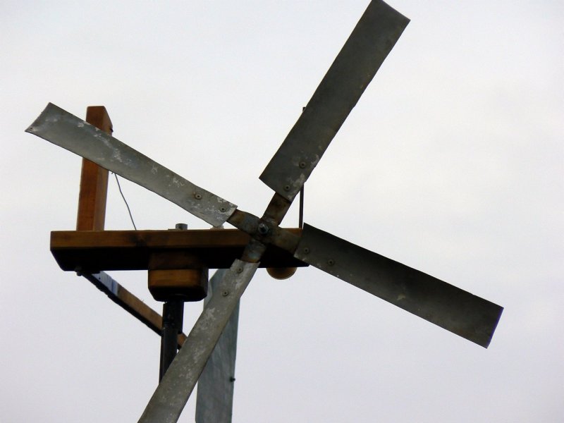

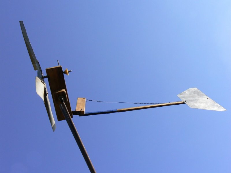

Ha már forog a szerkezet, az egy szélgépesnek nagy öröm. A járókerék eredetileg vakond riasztó volt. Egy földbe szúrt vas rúdon forgott, a zörgését nem bírta a vakond, inkább elment (okosabb enged). Most a szelet és a szélirányt mutatja, de biztos nem bírom ki, hogy ne tegyek rá egy picivel nagyobb lapátot (átmérő 70 cm), meg generátort néhány világító ledhez. (a fa olajjal van átitatva, és lehetőleg keményfa legyen).
