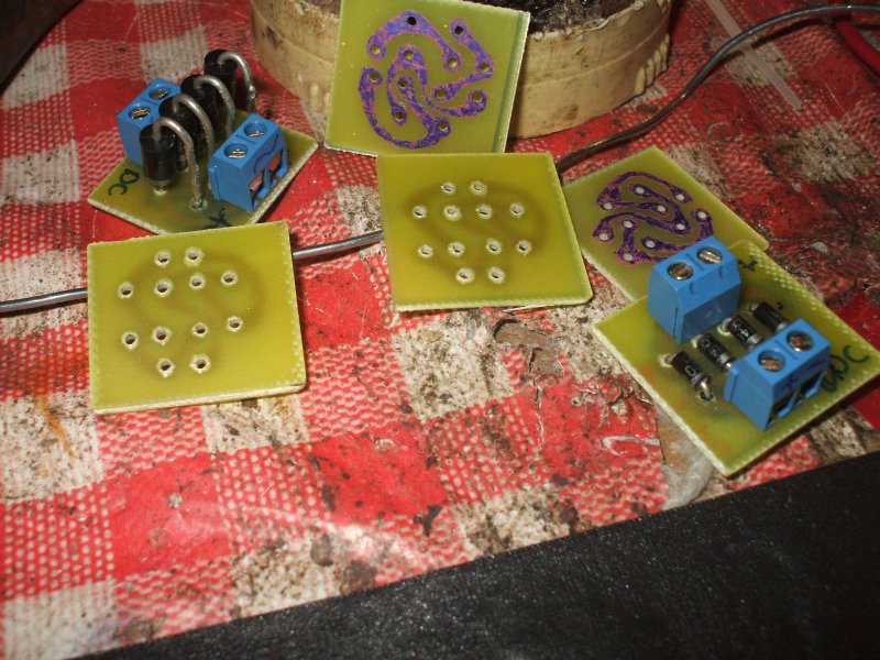

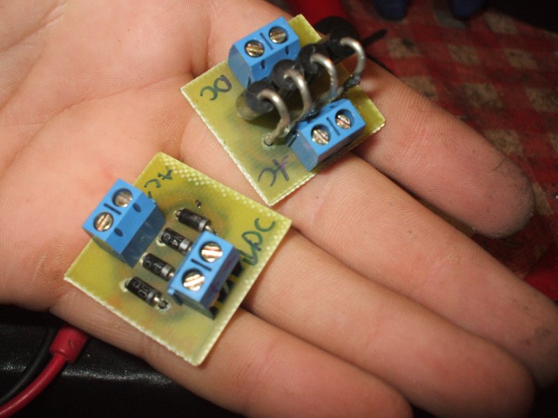

(#) DJanosi hozzászólása Márc 28, 2011 /
Üdv ! A múltkórjában észrevettem hogy nincs Egyenirányítom hat mérgemben legyártottam egy párat !Nem a legszebb de megteszi a dolgát !
(#) Mybuster válasza DJanosi hozzászólására (») Márc 28, 2011 /
Ügyi vagy ! grat de azér figyelj a szigetelésre mert elég nagy feszültségell dolgozzol Veszélyes! :banplz:
Úgyhogy csak óvatosan
(#) DJanosi válasza Mybuster hozzászólására (») Márc 28, 2011 /
Nem szoktam tapogatni mikor arám alatt van Es mikor beszerelem valahova akkor gondosan elhelyezem tehát szigetelem !
(#) zolika60 válasza DJanosi hozzászólására (») Márc 28, 2011 /
Pedig az arád alatt néha kell tapogatni.
(#) DJanosi válasza zolika60 hozzászólására (») Márc 28, 2011 /
Amúgy sem nagy arámnak cs inaltam csak trafókat irányítani
(#) Zoli_bácsi válasza DJanosi hozzászólására (») Márc 28, 2011 /
Én azt vettem észre, hogy kevés ember dolgozza le a nyák széleit. Miért? (Ez költői kérdés volt) Egyébként hasznos kis jószág lett, egy puffer és egy hidegítő még elfért volna, hogy teljes legyen a kép. Sőt. Jumperelhető, hogy pufferrel, vagy puffer nélkül kérjük a DC tápfeszt.
(#) DJanosi válasza Zoli_bácsi hozzászólására (») Márc 28, 2011 /
Hat nem tudom hogy most hogy is véljem ezt a költői kérdést én finomreszelővel végigmentem rajta Udv
Mivel vágod a nyákot? Kicsit mintha törné a széleket. A derékszögekre, sarkokra és a párhuzamosokra értettem a költői kérdést.
A nyákot én lemezvágóval vágom amit be lehet fogatni a satuba és nagy erőkar segítségével vágom el tehát mint az olló csak befogatva az egyik fele.Amúgy bevallom hogy most jut eszembe hogy nem csiszoltam le az egészet mert nem volt idom és azért nem szép de amúgy mindig leszoktam csak ma raktam össze !Tudom hogy sok hiba van benne de meg nincs is kész ! De köszönöm az észrevételeket mert abból csak okulni lehet Üdv:Levente

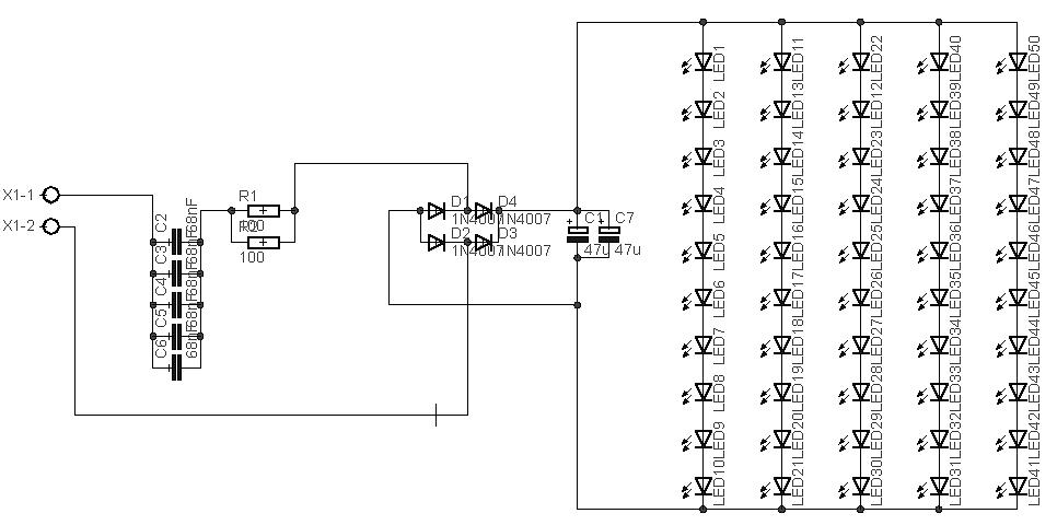

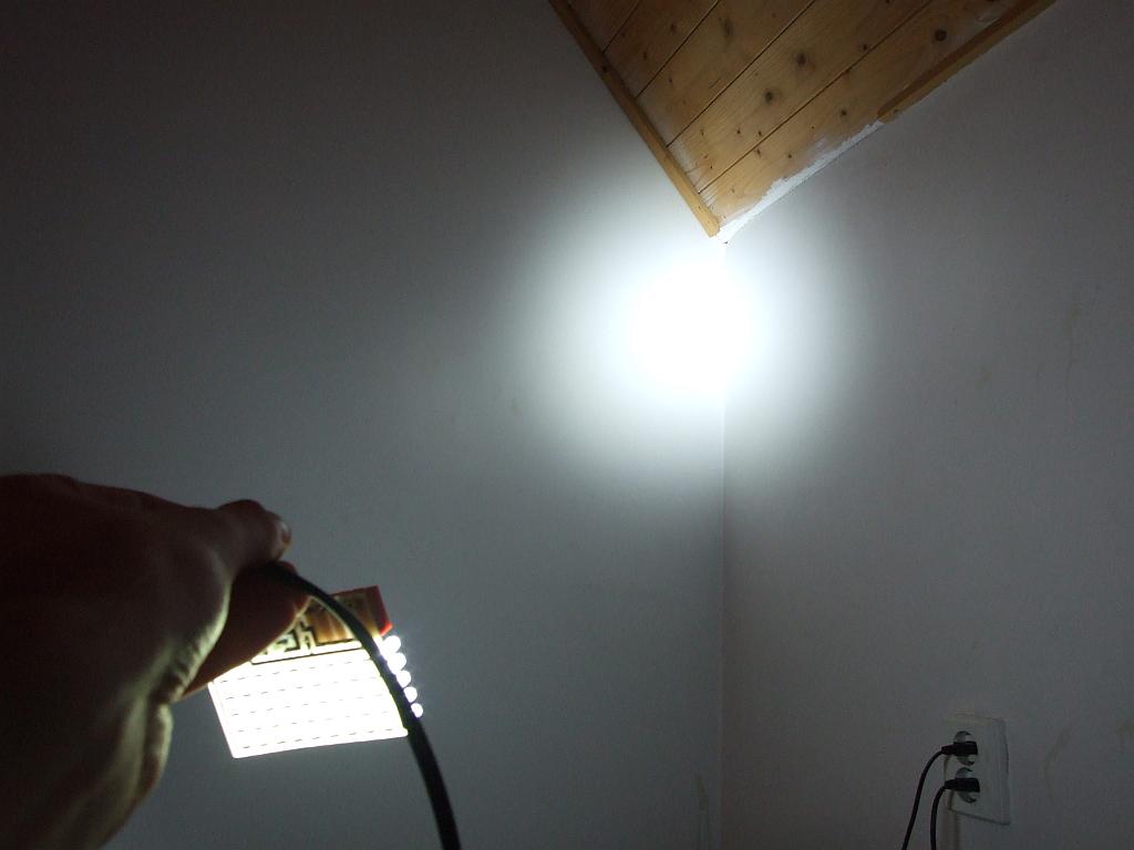

(#) Collector hozzászólása Márc 29, 2011 / 1
Kis 50 LED-es hálózati lámpa. Egy gyors fél napos projekt volt, "ami van itthon" stílusban
(#) DJanosi válasza Collector hozzászólására (») Márc 29, 2011 /
Üdv ! Nekem nagyon de nagyon tetszik szép pontos perciz munka ! Meghozta a kedvem hogy én is megcsináljam felteszed a kapcsolását?
(#) vicsys válasza Collector hozzászólására (») Márc 29, 2011 /
Olyan mint én. Szép és veszélyes....
(#) Collector válasza DJanosi hozzászólására (») Márc 29, 2011 /
Ezek az értékek erre a 14000mcd-s LED-sorozatra vonatkoznak.
Halasan köszönöm amúgy hogy én is megkritizáljam ! ezt úgy kellet volna csináld hogy a ledeket egy külön táblára tedd hogy lehessen bedobozolni mert elég veszelyes
Hát az izzókat se fogdossuk, nemde?
Egyébként pedig majd be lesz dobozolva, meg még kell egy diffúzor is rá.
