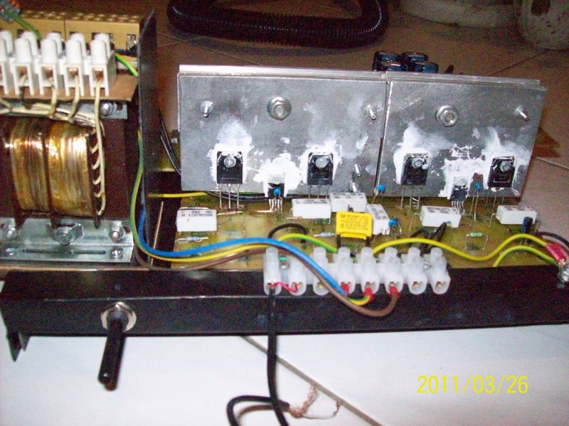

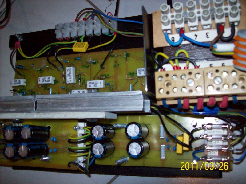

(#) gabesz.mi074 hozzászólása Márc 26, 2011 /
100wattos TDA2030+BD Tranzisztor pár hidam. Még sosem építettem ilyesmit csak ettől jóval egyszerűbb kapcsolásokat ,illetve hát ez is az, kinek mi , persze ahogy nézem a képeket a galériában itt profik járnak . Az első próbán volt egy zárlat a panelon és nem reagált semmire . Erre rá jöttem , majd elégé zúgott és fel tekertem a hang erőt ekkor tönkre ment a hangszóró . Ezután növeltem meg a tápban a puffer kondenzátorok után a 2db 220nf kondi értékét 5szörösére, majd kapott egy testet a lemez ház és most atom biztosan működik és szép a hangja. Elég rá a 8óhmos Videoton hangszóró ,nem kell erőseb hangzás mint 4óhmossal adna. Én nagyon örülök neki ,persze a célom az hogy majd bele kezdjek egy quad 405be.
(#) bankimajki válasza gabesz.mi074 hozzászólására (») Márc 27, 2011 /
Te aztán nem sajnáltad a pasztát. Amúgy nem rossz.
(#) DJanosi válasza gabesz.mi074 hozzászólására (») Márc 27, 2011 /
A tanszformatort honnan szerváltad?
(#) gabesz.mi074 válasza DJanosi hozzászólására (») Márc 27, 2011 /
A trafót 1építkezésen találtam mikor ki dobtak a konténerbe 1elosztót és abban volt benne. Persze régebben sokat tekercseltem, még az akkumulátor töltőmet is én hajtottam. Sőt hegesztő trafókat is csináltam. Az itthoni trafóm amit szintén csináltam 400voltos , és akár egy 4es pálcával is simán használható folyamatosan. Már most nincs sajnos huzalom hozzá ami volt az el fogyott ha csinálni akarnám vennem kellene .

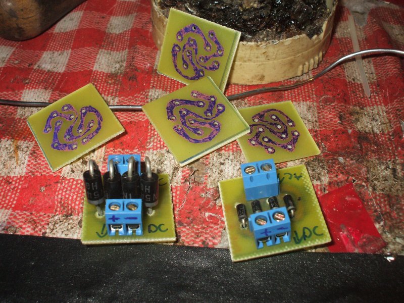

(#) DJanosi hozzászólása Márc 28, 2011 /
Üdv ! A múltkórjában észrevettem hogy nincs Egyenirányítom hat mérgemben legyártottam egy párat !Nem a legszebb de megteszi a dolgát !
(#) Mybuster válasza DJanosi hozzászólására (») Márc 28, 2011 /
Ügyi vagy ! grat de azér figyelj a szigetelésre mert elég nagy feszültségell dolgozzol Veszélyes! :banplz:
Úgyhogy csak óvatosan
(#) DJanosi válasza Mybuster hozzászólására (») Márc 28, 2011 /
Nem szoktam tapogatni mikor arám alatt van Es mikor beszerelem valahova akkor gondosan elhelyezem tehát szigetelem !
(#) zolika60 válasza DJanosi hozzászólására (») Márc 28, 2011 /
Pedig az arád alatt néha kell tapogatni.
(#) DJanosi válasza zolika60 hozzászólására (») Márc 28, 2011 /
Amúgy sem nagy arámnak cs inaltam csak trafókat irányítani
(#) Zoli_bácsi válasza DJanosi hozzászólására (») Márc 28, 2011 /
Én azt vettem észre, hogy kevés ember dolgozza le a nyák széleit. Miért? (Ez költői kérdés volt) Egyébként hasznos kis jószág lett, egy puffer és egy hidegítő még elfért volna, hogy teljes legyen a kép. Sőt. Jumperelhető, hogy pufferrel, vagy puffer nélkül kérjük a DC tápfeszt.
(#) DJanosi válasza Zoli_bácsi hozzászólására (») Márc 28, 2011 /
Hat nem tudom hogy most hogy is véljem ezt a költői kérdést én finomreszelővel végigmentem rajta Udv
Mivel vágod a nyákot? Kicsit mintha törné a széleket. A derékszögekre, sarkokra és a párhuzamosokra értettem a költői kérdést.
A nyákot én lemezvágóval vágom amit be lehet fogatni a satuba és nagy erőkar segítségével vágom el tehát mint az olló csak befogatva az egyik fele.Amúgy bevallom hogy most jut eszembe hogy nem csiszoltam le az egészet mert nem volt idom és azért nem szép de amúgy mindig leszoktam csak ma raktam össze !Tudom hogy sok hiba van benne de meg nincs is kész ! De köszönöm az észrevételeket mert abból csak okulni lehet Üdv:Levente

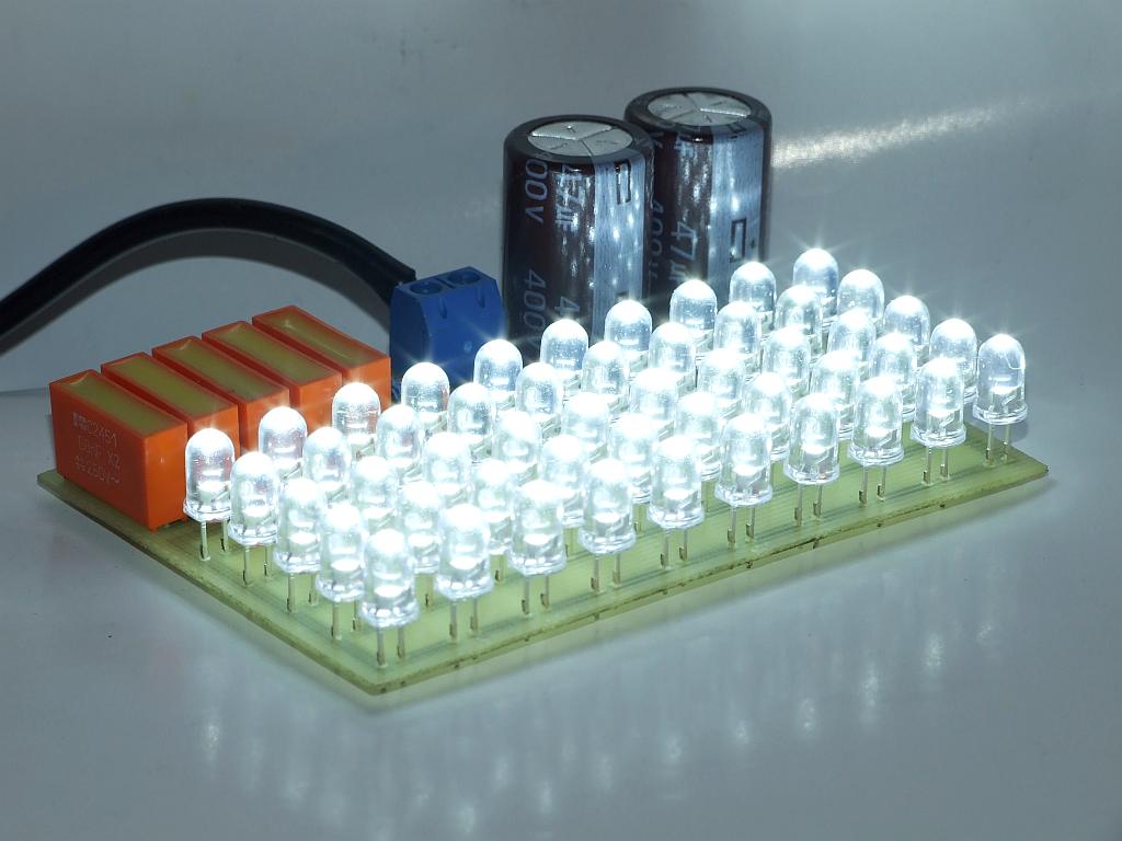

(#) Collector hozzászólása Márc 29, 2011 / 1
Kis 50 LED-es hálózati lámpa. Egy gyors fél napos projekt volt, "ami van itthon" stílusban
(#) DJanosi válasza Collector hozzászólására (») Márc 29, 2011 /
Üdv ! Nekem nagyon de nagyon tetszik szép pontos perciz munka ! Meghozta a kedvem hogy én is megcsináljam felteszed a kapcsolását?
(#) vicsys válasza Collector hozzászólására (») Márc 29, 2011 /
Olyan mint én. Szép és veszélyes....
(#) Collector válasza DJanosi hozzászólására (») Márc 29, 2011 /
Ezek az értékek erre a 14000mcd-s LED-sorozatra vonatkoznak.
Halasan köszönöm amúgy hogy én is megkritizáljam ! ezt úgy kellet volna csináld hogy a ledeket egy külön táblára tedd hogy lehessen bedobozolni mert elég veszelyes
Hát az izzókat se fogdossuk, nemde?
Egyébként pedig majd be lesz dobozolva, meg még kell egy diffúzor is rá.
(#) gg630504 válasza Collector hozzászólására (») Márc 29, 2011 /
Nem értem.
Szentségelünk, hogy a kínaiak a fűtőborda mellé szerelik az elkót, ami persze rendesen kiszárad és viszi magával a többit, kihagyják az EMI szűrőt, stb.
Ugyanakkor diódákat párhuzamosan kapcsolsz, egyszerű, tűzveszélyes kondenzátorokat használsz, kisütőellenállás nélkül.
Hová lett az európai műszaki kultúra?
(#) Collector válasza gg630504 hozzászólására (») Márc 29, 2011 /
Tűzveszélyes kondenzátor?
Mivel több dióda van sorban, és ezek a sorok párhuzamosan kapcsolva a szórások egyre nagyobb eséllyel egyenlítik ki egymást.
Kisütőellenállás van a kondin, de mivel a panel felső rétegén sehová sem tudtam betenni az ellenállást, a hátuljára forrasztottam.. remélem még nem kaptál szívinfarktust, mint az európai műszaki kultúra utolsó képviselője
