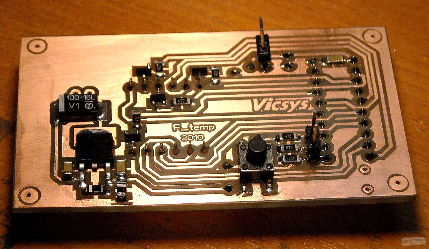

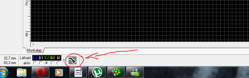

Sziasztok ! Hogyan kell megcsinálni SP5-ben, hogy Vicsys style nyákot kapjak. Nem szaporítom a szót : Bővebben: Link Tehát, hogy ne csak a vezetősávok legyenek a panelon, hanem körülötte is réz legyen, egy kis hézaggal.

(#) storm válasza janikukac hozzászólására (») Márc 25, 2011 /
KAtt arra a gombra amit bekarikáztam
(#) janikukac válasza storm hozzászólására (») Márc 26, 2011 /
Köszike !
