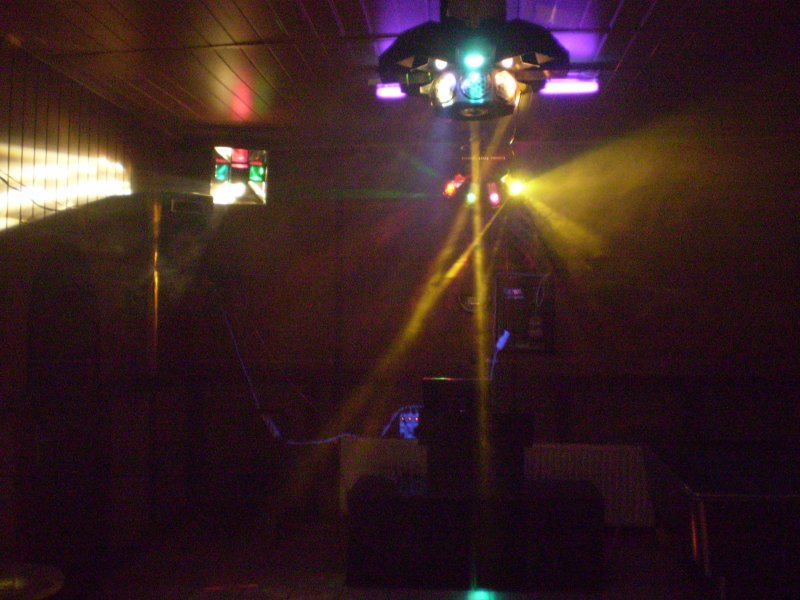

				Gratulálok! Jól néz ki a cucc! Ne vedd rossz néven de vékonykának tűnik az a kábel. Hosszától és átmérőjétől függően nem csak az ellenállása van hatással a hsz -re de (ezáltal) a damping faktor -ra is hatással van.
				Szia. Nem veszem rossz néven, én is tudom hogy vékony a kábel, ez csak ideiglenes, azzal a kábellel szoktam néha bekötni a 2.1be ha filmezek, természetesen hangositani vastagabbat használok.
				Itt a "teteje"     (Dell_D520, Numark TotalControl, Behringer VMX200, Behringer CX2310, Reloop RPA1400, Castone CPA 1200B, +4db Behringer Top - 300W/db... stb)
				Egész jó kis cucc!   Hol használod? Mit hangositol vele? Vagy csak otthoni szorakozás?
				Most itthon "pihen", bár a szomszéd nem örül  :gun:  Szezonban : PartyTime! (disco, + néhány szabadtéri buli) :whistle:
