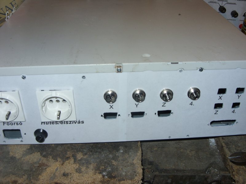

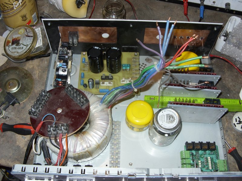

Befejezvén az offot megmutatom hogy állok a dc szervó dobozolással, elhelyezést keresek még. Már majdnem minden kész. Kaptam jó kis kábelbújtatót, ez lesz benne használva. E240 es szervómotorokkal lesz szerelve a gép, Tibor45 számolta ki az áttételét, de ezen még változtatni kell. Jó kis géphez fog ez a csúnyaság (mármint a dobozolásra értem) menni. Hűtés ekkora motornál még nem kell. Amit tudni fog később:
4 tengelyes dc szervó vezérlés, hűtés és főorsó vezérlés ez 230 as, de relével bármi illeszthető, ha lesz később frekiváltós motor akkor 0-5 v os illesztővel fordulatszabályzást is tud. A szervók encoderei szimmetrikus jelátvitelűek, zavarmentessége jó. Az egész gép ára most tart 300 nál, egy kicsit drága de egy stabil alu gép lesz. A vezérlő tetemes költsége a tervnek. A legrosszabb, hogy ez nem az enyém lesz.
Szép nagy doboz. Nekem is egy ekkora toroid csücsül a tápban. Nincs még maród semmilyen? Előlapot marhattad volna, akkor szebbek lennének a lukak.
