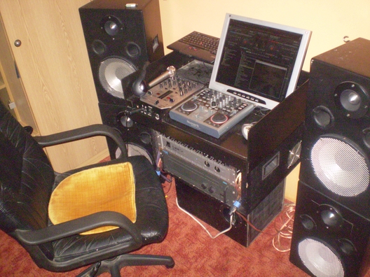

Hirtelen, ennyi
Bár én általában beltéren használom, csak nem igazán állja útját se fal, se semmi.
Köszönöm. Első ránézésre jónak tűnik, ha minden jól megy nyáron nekem is lesz hasonló!
Gratulálok! Jól néz ki a cucc! Ne vedd rossz néven de vékonykának tűnik az a kábel. Hosszától és átmérőjétől függően nem csak az ellenállása van hatással a hsz -re de (ezáltal) a damping faktor -ra is hatással van.
Szia. Nem veszem rossz néven, én is tudom hogy vékony a kábel, ez csak ideiglenes, azzal a kábellel szoktam néha bekötni a 2.1be ha filmezek, természetesen hangositani vastagabbat használok.
Itt a "teteje"
(Dell_D520, Numark TotalControl, Behringer VMX200, Behringer CX2310, Reloop RPA1400, Castone CPA 1200B, +4db Behringer Top - 300W/db... stb)
Egész jó kis cucc!
Most itthon "pihen", bár a szomszéd nem örül :gun:
Szezonban : PartyTime! (disco, + néhány szabadtéri buli) :whistle:
