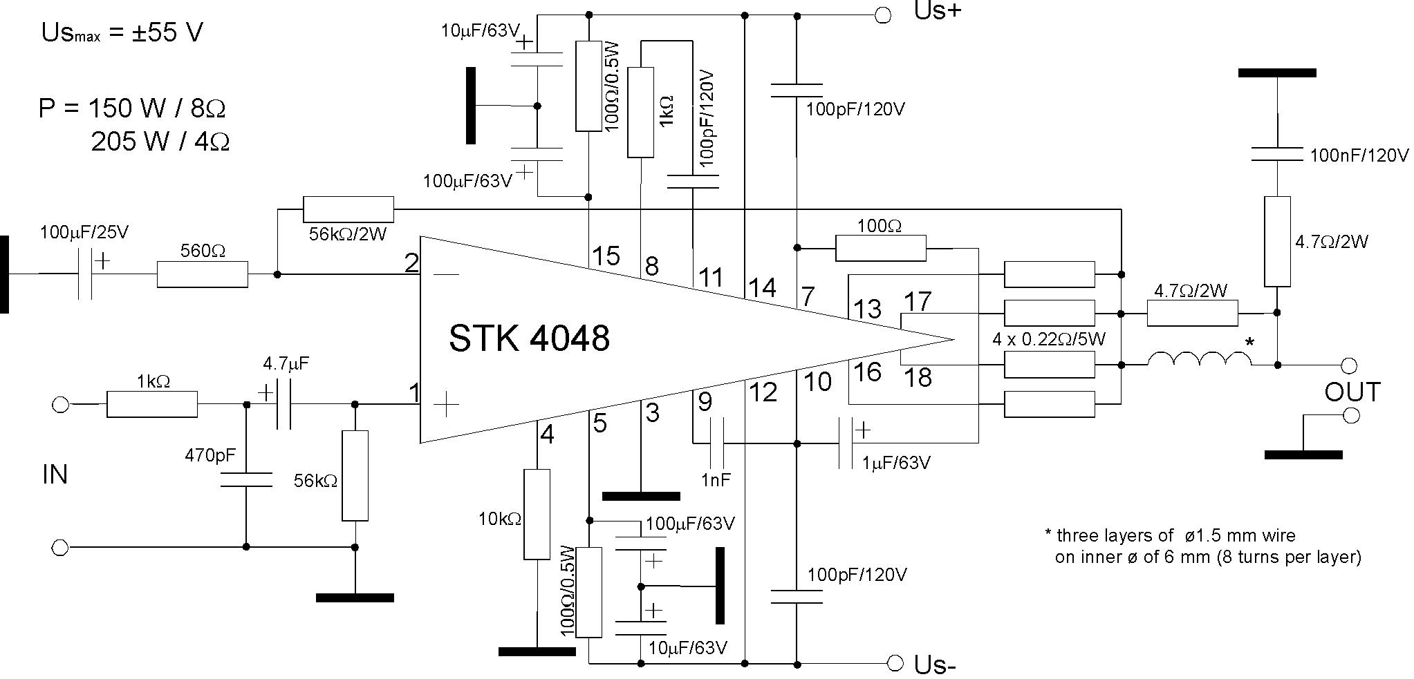

sziasztok!most szeretnék csinálni erősítőt csak azt nem tudom h melyik ad le ***** hangzás van 3 kapcsolások 1. tda ic-és a másik stk ic a hamadik pedig tranyó é teljesítményben egyformák!akinek van tapasztalata az létcci írjon mert nem tom meiket dobjam össze!köszi!
Öregem próbáld magad moderálni, vagy én teszem meg! A chat-es szöveget meg tartogasd oda ahova való! -szamóca
Mellékelj rajzokat lécci!Ha ismerem valamelyiket, akkor szívesen véleményezem
Szerintem az STK a leggyengébb és a legdrágább közülük.
