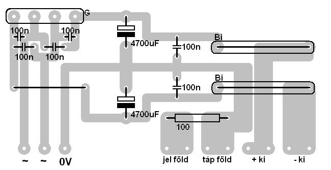

Igen a rajz alapján AC megy földre, azt elrontottam, készítettem egy új rajzot, úgy ahogy mondtad, meg szerintem az alkatrészek elrendezése is jobb így. A kimenetekhez sorkapocs kerül majd és abba több vezeték lesz bekötve. Az nem gond, hogy a panelon egy oldalra kerül a trafó és az egyenfesz csatlakozása? Végül is a kettő között ott van a test az valamelyest árnyékol a 100n meg szűr. A testpontot ugye nem kell a hálózati földhöz kötni?
