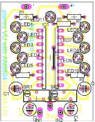

Helló proli007! Elég kezdőcske vagyok a témában és ezért egyenlőre megpróbálok egy 5 ledes variációval az Ic egyAN6875-ös, ránéznél nekem erre a kötésre? Lila:Vcc (ez mit is foglal magában pontosabban) Kék: gnd Sárga: jel (előrősítő vagy végfok?) vagyis mennyi a bemeneti jel?
Bocsi a kép lemaradt!
Elég homályos kép, és az adatlap sem túl bőbeszédű, de.. - A Vcc az a plusz tápfeszültség a 9.-lábon. Ez 16V értékű. (De hogy mi a legkisebb tápfesz, azt már nem igazán árulja el) Minden esetre, a képlet mondja, hogy 1,2V-al nagyobbnak kell lenni, mint az 5 Led nyitófeszültségének összege. És persze a refrenciánál sem lehet kisebb. - A negatív tápfeszültségű pont (és a bement GND pontja) az 5. láb. - A bementi feszültséghez illene tudni a belső refrencia feszültség értékét, amihez hozzá hasonlítja. De ezt nem adják meg, viszont ott van az adatlapon, hogy mikor kapcsolnak be-ki a Led-ek. abból látható, hogy az 5. Led 8,66V-nál kapcsol be. A skála pedig logaritmikus. De ha a tápfeszültségre egy potit teszel, és a közepét 8-as lábra, a bemenetre kötöd, akkor a potit tekergetve, szépen megnézheted, hogy hol jeleznek a Led-ek. De az "Input Voltage LED ON-OFF" táblázatban le van írva. - De az áramkör az erősítőről közvetlen váltó feszültséget nem kaphat, mert a bemenet nem kerülhet -0,5V alá. Tehát valami egyenirányító kel elé. üdv! proli007

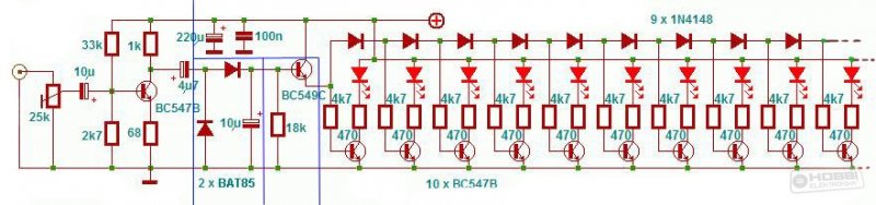

Megépítettem a mellékelt kapcsolást,első részleges tesztelés során jól szerepelt. Az lenne a kérdésem,hogy a rajz szerint 12V kellene neki,adatlap szerint az ic(ba6124)16V-ig bírja,a táp ahonnan működne 27V. Ha jól sejtem akkor a plusz ágba kellene egy előtétellenállás csak azt nem tudom hogy mekkora legyen?
Ne ellenállást rakj, mert a változó áramfelvétel miatt a rajta eső feszültség is változik így a kapcsolás nem lesz stabil.
Rakj elé feszstab IC-t pl 7812-t. Annak mondjuk a 27V bemenet lehet hogy sok, attól függ mekkora az áramfelvétel, pár 10mA-ig szerintem Ok lesz. Ha annál nagyobbakkor az elé még raksz egy 7818-at akkor már a kettőn disszipálódik a felesleg, úgy biztos nem megy tönkre. (De nem számoltam ki pontosan)

Bekötöttem az összes ledet. Az egyik oldal jól működik,viszont a másik oldal nem. A hibás oldalnál a piros,sárga és az első zöld led folyamatosan világít,poti tekergetésre nem reagál. Mi lehet a gond?
Első zöld led alatt a legalsót érted vagy a sárga mellettit?
Anyák jónak tűnik, tehát elvileg más baj van. Őszintén szólva a hiba okát így nem tudom megmondani, első körben azt kéne megnézni hogy ahol kell ott minden kontaktus megvan-e, tehát hogy minden ami kell érintkezik egymással, továbbá azt hogy minden aminek nem kell érintkezni az nem érintkezik egymással (tehát hogy nincs-e rövidzár valahol ahol nem kéne). Ezt egy műszerrel "kisípolgathatod". Ha nem találsz hibát akkor talán az IC rossz. Át kéne rakni a nem működőt a működő oldalra, hogy ez kiderüljön.
Sikerült megoldanom a problémát,az ic első és harmadik lábával volt a gond. Mostmár működik rendesen,mostmár cak az erősítőre kéne csatlakoztatnom. Megnéztem a 7812 és egy hasonló ic bekötésével a 27V-ra való bekötést,de ezekkel csak 4,5V fesz.jutott a kivezérlőhöz ami persze kevés.

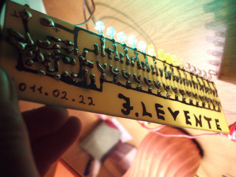

Üdv ! Olvasgatom a hozzaszolasokat nézegetem a képeket és gondoltam megmutatom az én kivezérlésjelzőmet amit kb 2 hónapja csináltam !A kapcsolás egyszerűen tökéletes minden szempontból !Ha valaki kivezérlésjelzőt szeretne építeni az egyszer nézze meg az általam feltett képet ami a BSS tol van !
Üdv:Levente
