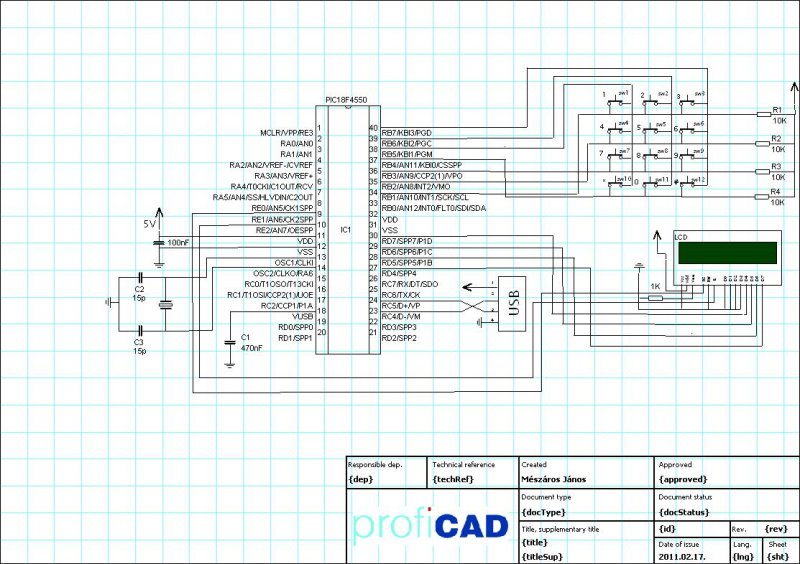

(#) gianni89 hozzászólása Ápr 6, 2011 /
Építettem egy keypad lcd PIC combót kb ahogy a mellékelt képen van. (csak pull up resistorok vannak a bill sorain illetve az oszlopokon nincsenek az 1K-sak rajta)
Írtam hozzá C18-ban meghajtó fv-ket, működik is minden szépen csak valamiért a program újra és újra lefut. Tehát ha pl kiírok valamit az lcd-re és bekérek egy számot és azt akarom h a szám jelenjen meg az lcd-n akkor késleltetéssel ki is tudom csalni azt viszont mindig visszaugrik az első szövegre. Ha valaki tudni esetleg tippet adni h ez miért lehet, hálás lennek.

(#) SzervízMacska válasza (Felhasználó 15355) hozzászólására (») Ápr 7, 2011 /
Így aztán rezeg, mint állat...
(#) gianni89 válasza watt hozzászólására (») Ápr 7, 2011 /
Hali.
Köszi a választ, mellékelem a forrást. Remélem tudtok segíteni.
@simpi: igazad van, rossz a kapcsolási rajz. Nem így van bekötve. Elkészítem az aktuálisat és felrakom.

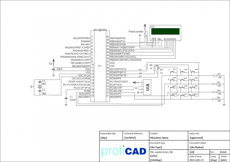

(#) gianni89 válasza gianni89 hozzászólására (») Ápr 7, 2011 /
Bocs a dupla postért de nem találom a szerkeszt gombot.
Itt van az aktuális kapcsolási rajz. Köszi ha megnézitek.
(#) icserny válasza gianni89 hozzászólására (») Ápr 7, 2011 /
Még mindig nem jó a rajz (vagy a kapcsolás):
1. Az MCLR bemenetet fel kell húzni (10 kOhm)
2. Mindkét VDD és VSS lábat be kell kötni (nem viccből vezetik ki két helyen) és mindkettő közé kell egy-egy 100 nF!
A programmal az a baj, hogy kimaradt belőle a végtelen ciklus, emiatt a program folyton újraindul.
Ilyen szerkezet kellene:
  1. main() {
  2.   előkészítés
  3.   while(1) {
  4.     fő ciklus
  5.   }
(#) gianni89 válasza icserny hozzászólására (») Ápr 7, 2011 /
köszi a választ:
1. Azt olvastam, hogy ha az MCLR lábat kikapcsolom kódban akkor nem kell bekötni.
2. Mindkét VDD és VSS láb be van kötve csak lemaradt a rajzról.
Módosítottam a maint ilyenre:

(#) watt válasza gianni89 hozzászólására (») Ápr 7, 2011 /
Csak azokat kell ciklusmagba tenni, amiket többször kell vizsgálni az idő során. Az init(); ilyen függvény nálad? Nem hiszem...
Az MCLR lábat mindig fel kell húzni, vagy lehúzni 10k-val. Ha érdekel miért keress rá! Ezerszer leírtuk, kiveséztük, talán az oldalamon is megtalálod az erről szóló részt az égetők beállítása cikkben.
(#) kissi válasza gianni89 hozzászólására (») Ápr 7, 2011 /
A PIC18F4550 tud belső MCLR-t, tehát ha ezt az üzemmódot bekapcsolod, akkor nem kell a felhúzóellenállás, mert olyankor RE3-ként működik !
Steve
(#) Hp41C válasza kissi hozzászólására (») Ápr 7, 2011 /
Hallgass Watt -ra! :yes:
A MCLR vonalon nincs a PIC-ben védő dióda, könnyen tönkre lehet teni a kontrollert. Ha a MCLR láb lebeg vagy túl nagy impedanciás, a zavaroktól a kontoller programozási módba bármikor beléphet.
Rendben, felhúztam az MCLR-t.
Viszont a main()-be nem értem miért kell egyáltalán a while(1), hogy ne induljon újra az egész. Miért nem áll meg a main() végén a PIC futása? Valamelyik másik fv-ben írtam valamit ami újra indítja az egészet? Belegebedek se találom meg
